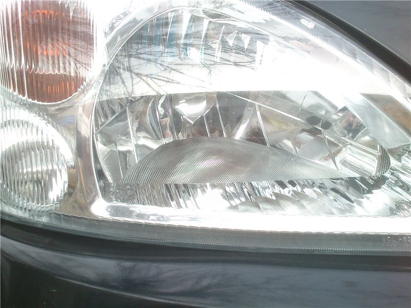

Поменял фару на разборке. Возвращать отказался продавец. Пришлось брать что есть, по качеству чуть хуже оказалась, но вроде теперь фара леворукая.
Профиль света на стене такой: -----/-----/
Т.е. две галки вправо. Уровень горизонтальной линии левой фары чуть ниже правой. Т.к. правую фару не трогали и ничего не меняли, то считаю что вроде всё правильно. Завтра на ТО поеду повторно. Посмотрим что гайцы намеряют прибором своим.
Кстати чисто визуально отражатель в леворукой фаре другой. Некоторые сегменты переехали на другую сторону. А вот прорезь на колпачке лампы помоему аналогичная. Чешу репу.

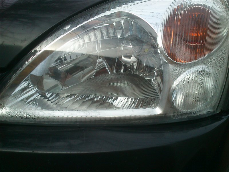

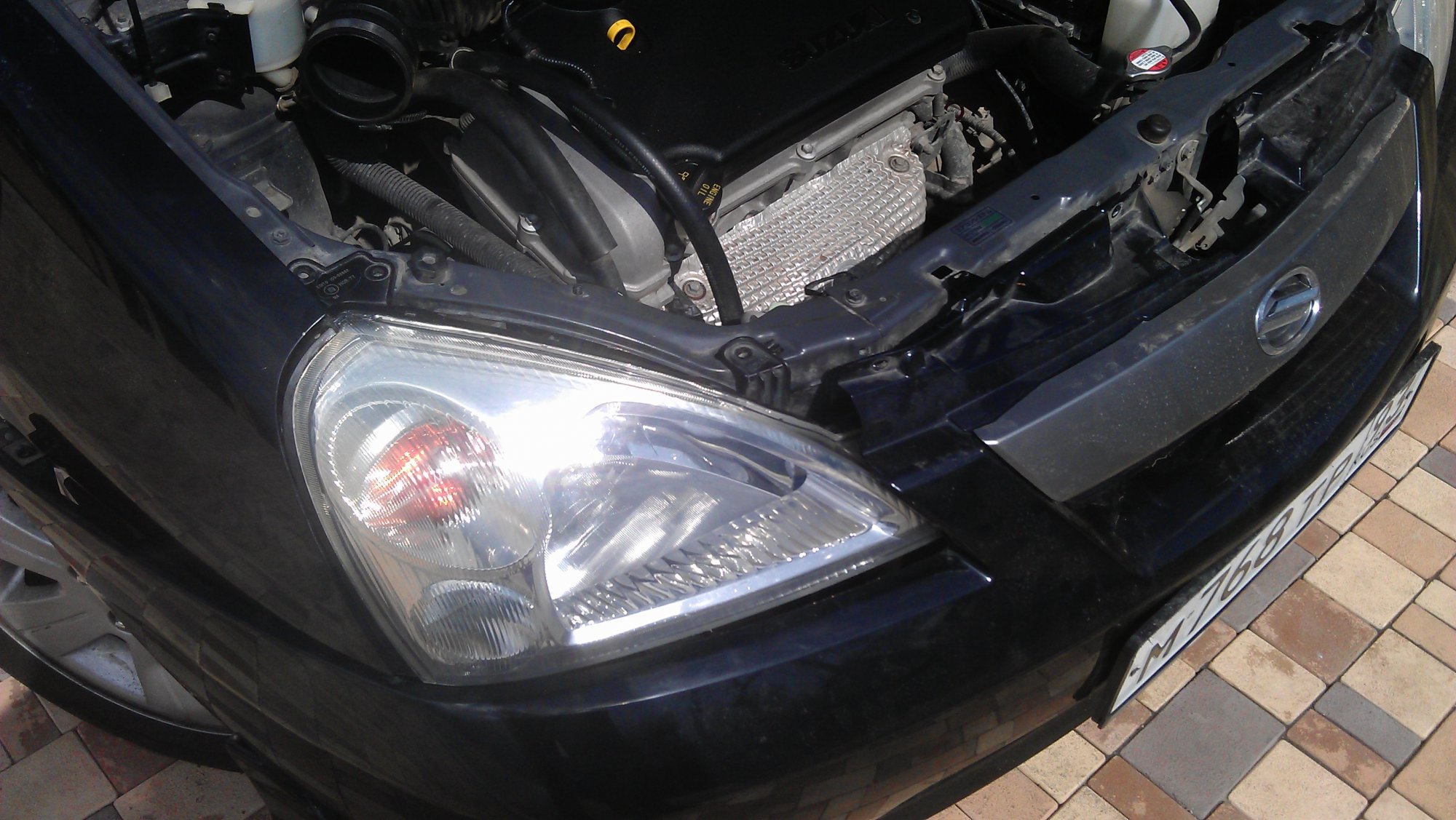

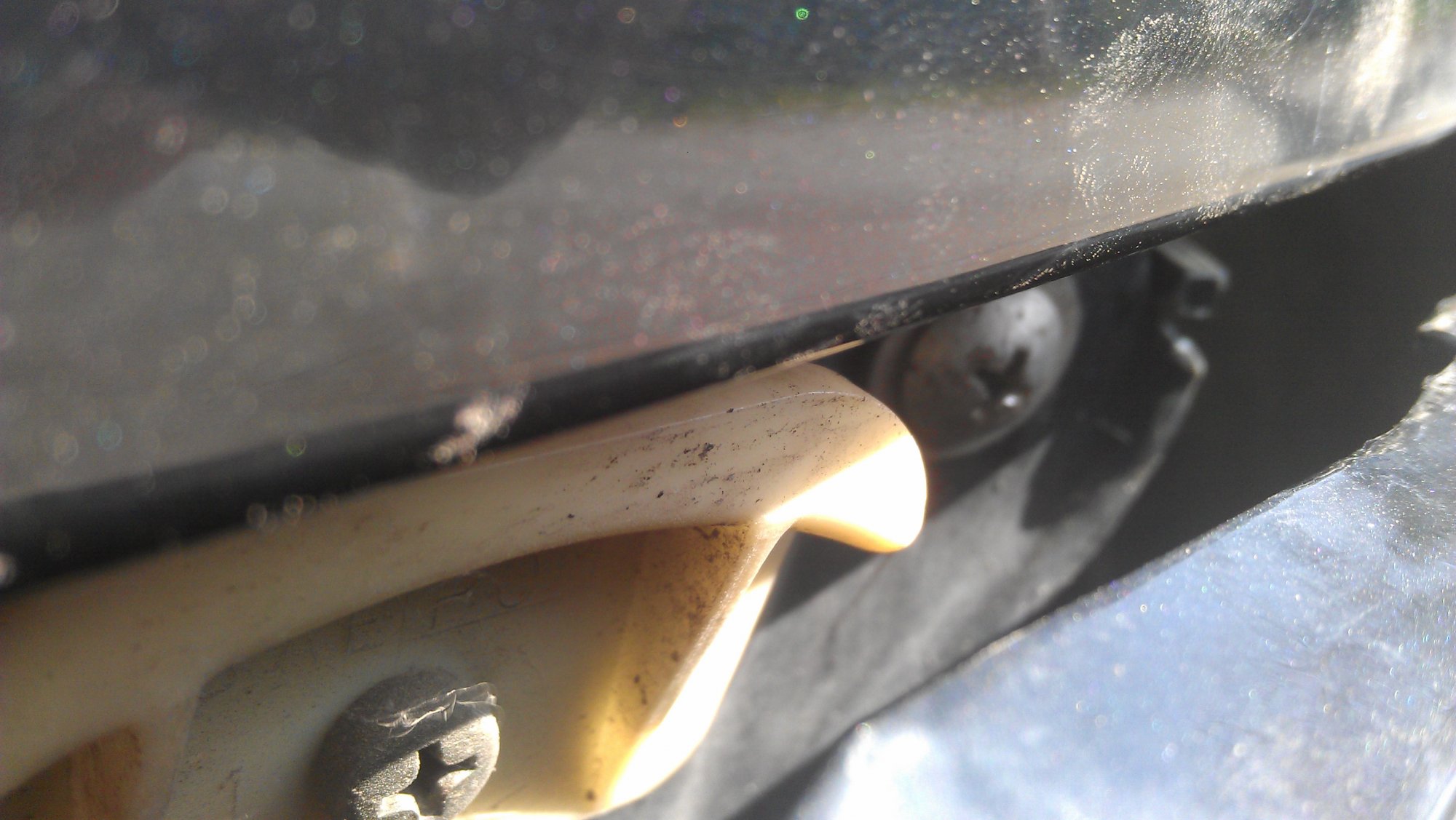

Сьем фары без снятия бампера!!!!!Кому интересно!!!

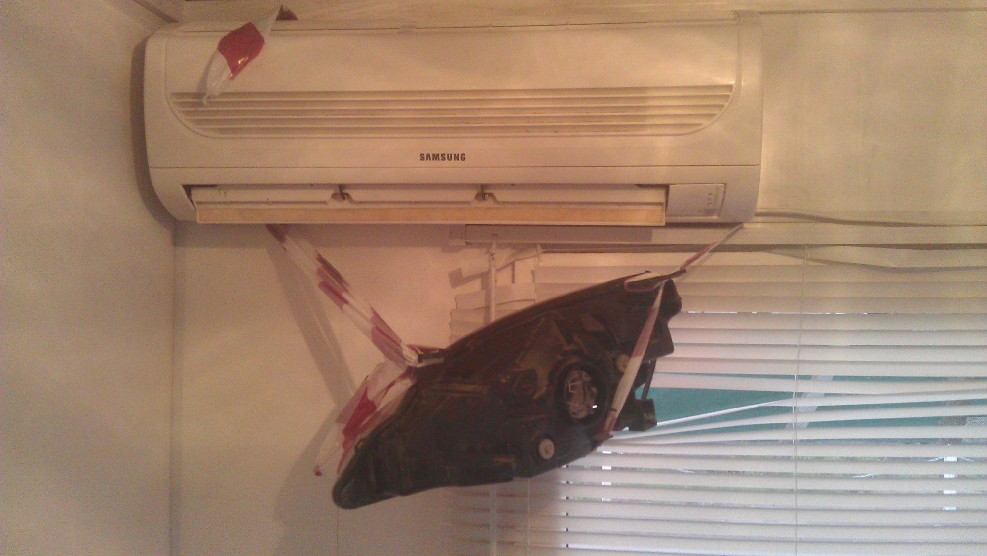

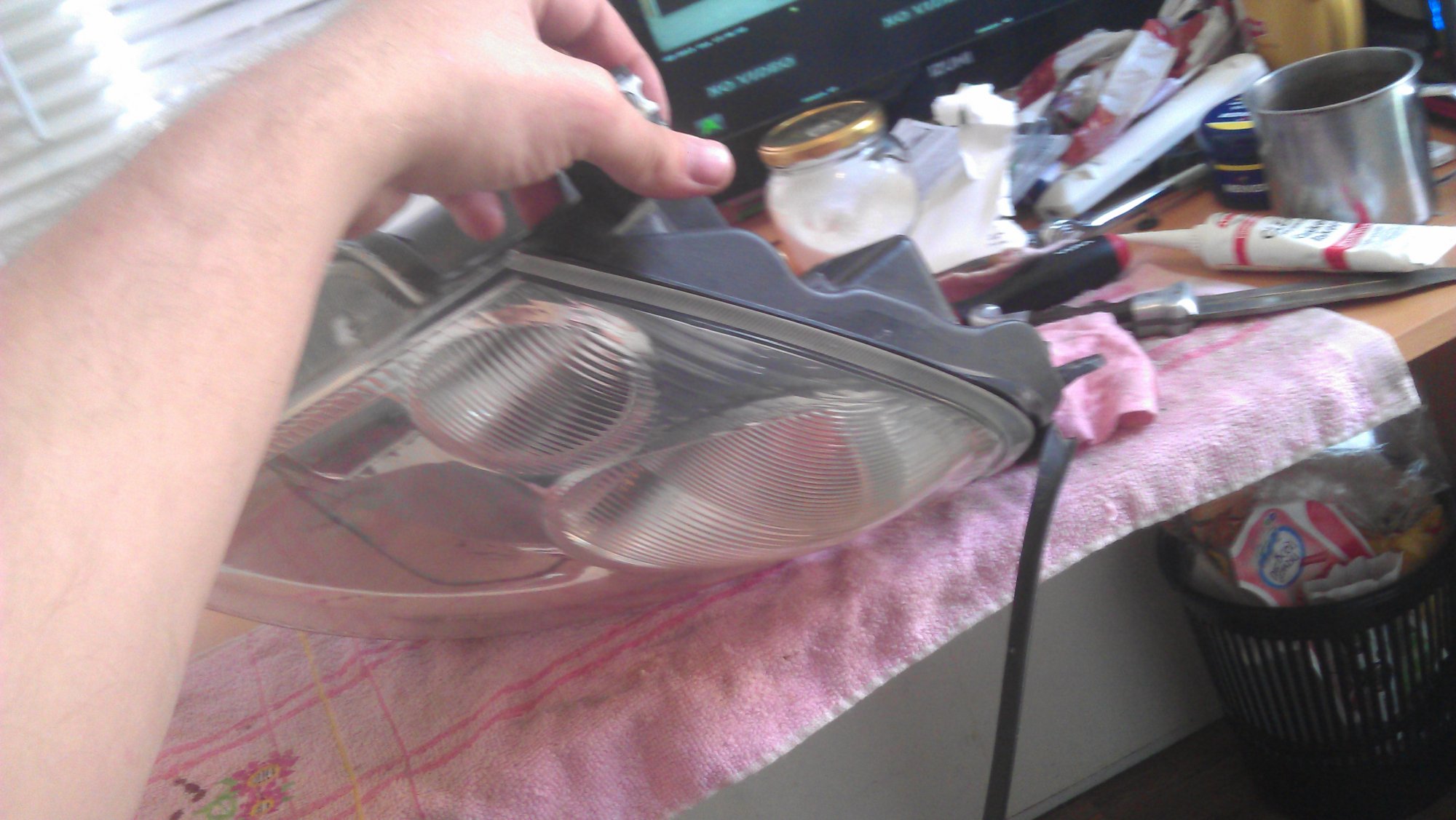

У меня после мойки отошла резинка приклеенная к фаре вместе с кусочками фары и появился конденсат.
Решено было снять и по кругу промазать силиконовым герметиком.
После того как открутил 3 болта под капотом, снял фильтр (без него не достанешь),открутил 2 болта на бампере и вытащил клепку, бампер отгинается, но недостаточно чтобы открутить болт крепления к крылу.
Открутил 4 болта крепления к телевизору и скинул защелки. После чего опускаешь бампер и откручиваешь злосчастный болт (фото). Но фара просто ровно не выйдет так как упирается в бамбер. Методом тяжелейших математических расчетов было решено подвинуть ее максимум вправо и вытащить левую часть, которая упиралась в крыло. Ура фара в руках. Потом приделал ее к сплиту (фото)и на 20 мин включил на 30 градусов, она просохла быстрее. Ну а дальше зачистил, обезжирил, промазал герметиком и оставил на 30 мин на солнце. После установка. Также до упора вправо, отодвигая бампер и воля левая часть которая крепится к крылу на месте. По времени заняло 4-5 часов.
После мойки появился конденсат, чешу репу!!!! Что может быть есче??????
За 4 часа я обе фары менял, со снятием бампера и его ремонтом (паяльником крепления лепил).
Проверь сапуны на фаре не забиты?
Сзади есть на фаре пара сапунов - изогнутых резиновых трубочек, предназначенных для вентиляции фары. В них есть губка пористая, она может забиться и плохо пропускать воздух, а на морозе и замерзнуть. Вынуть ее (резиновые сапуны снимаются и без снятия фар), промыть, просушить и поставить обратно. Не стоит выкидывать губку-фильтр,, иначе внутри много будет пыли.

Стала потеть Депо и у меня, автомаляр порекомендовал снять фару и промазать стык шовным герметиком, буду бампер снимать займусь. Вот как выглядят Депо после 24000 км с 17 ноября 2012 года:

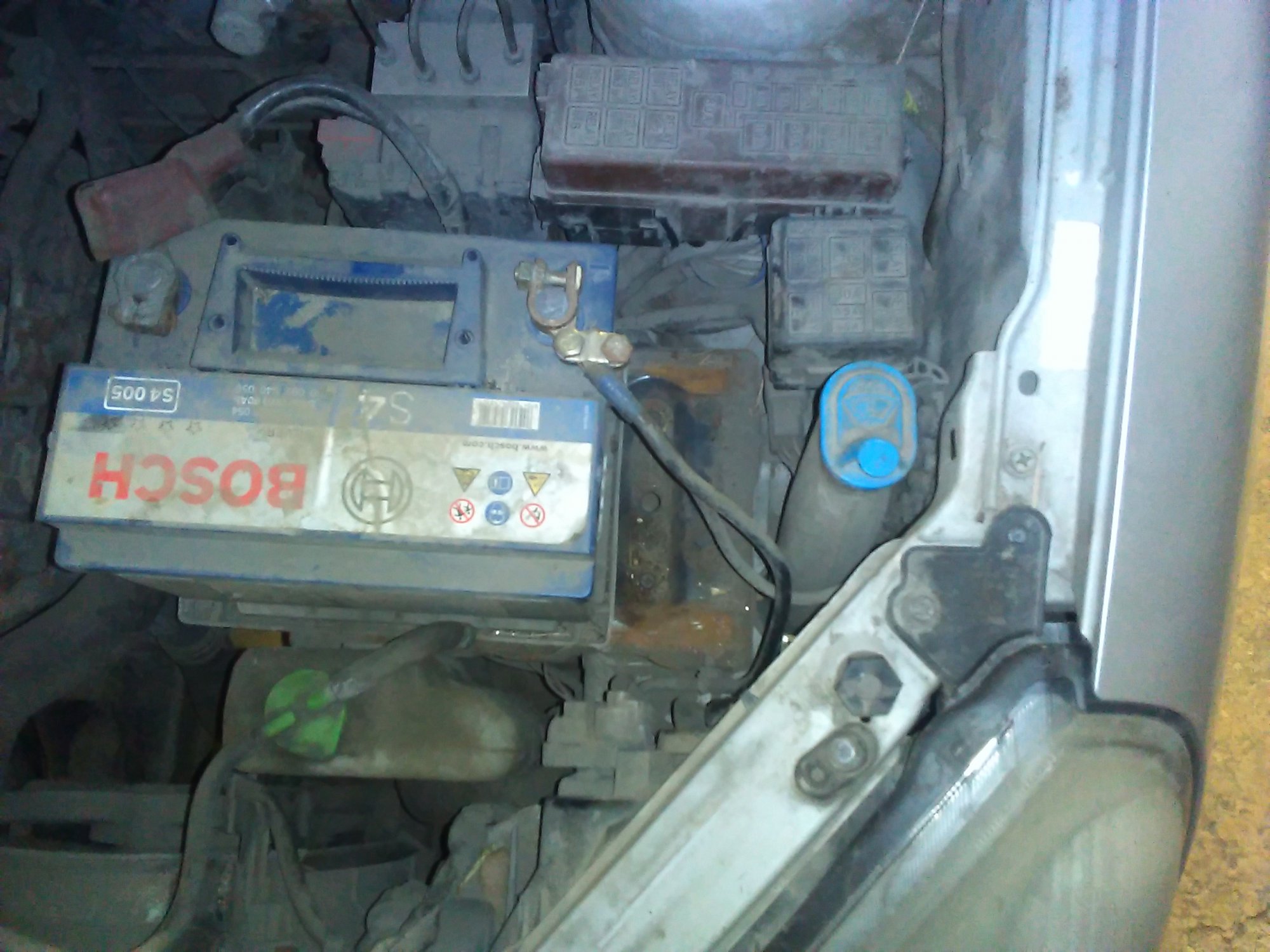

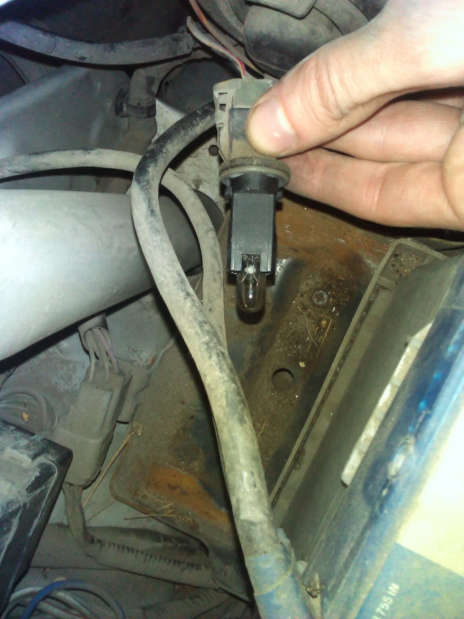

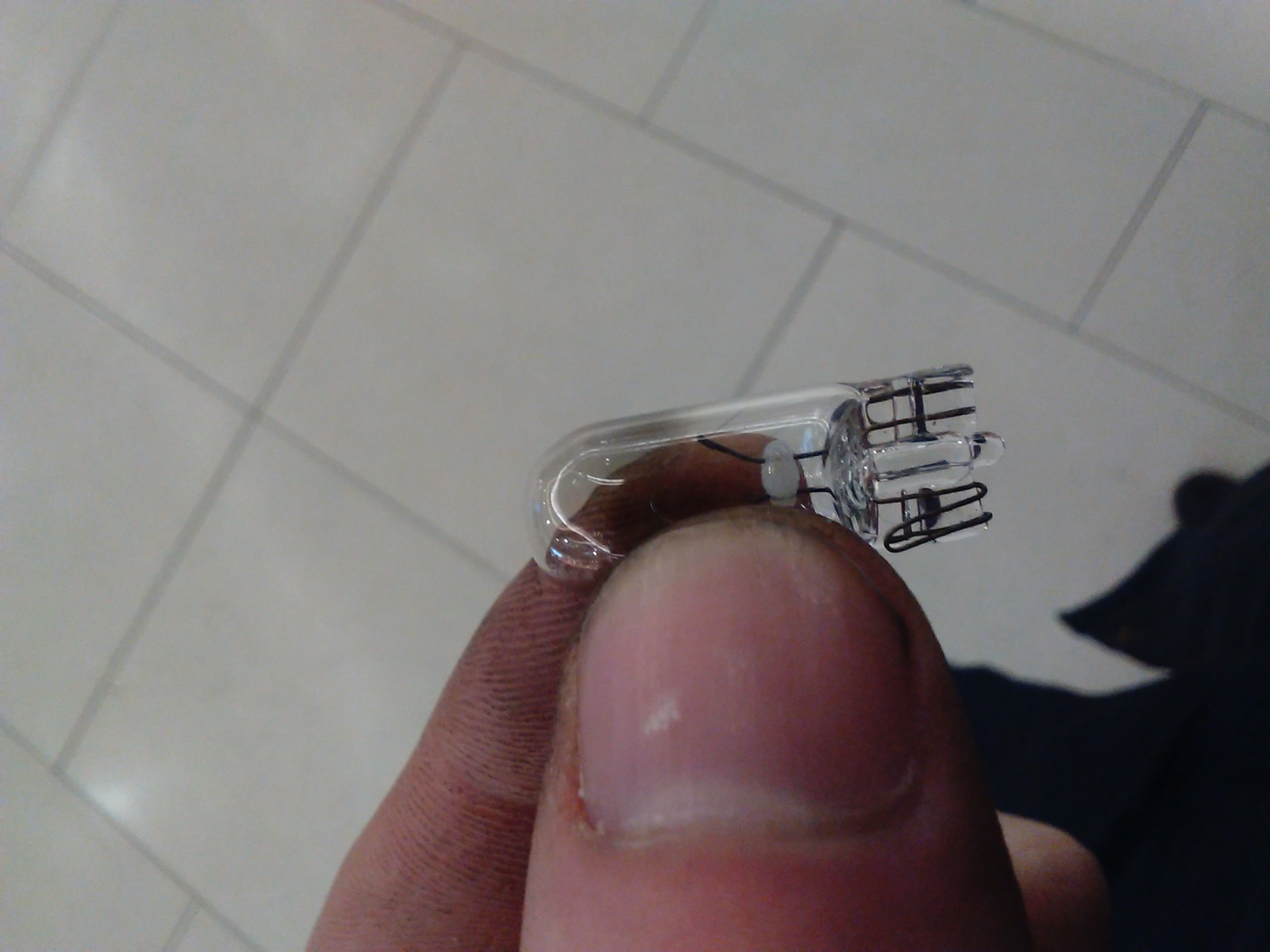

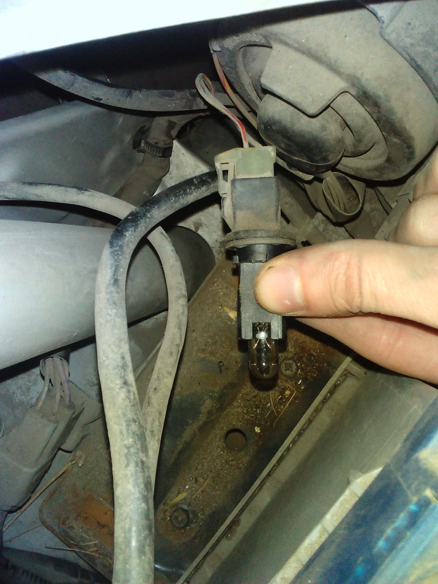

Замена лампочек габаритных огней. Начал менять с той фары, которая около аккумулятора. Для первого раза ослабил крепление аккума и сдвинул его ближе к двигателю сантиметров на 10 без проблем с подсоединёнными проводами.
Дальше если рука не толстая и с моторикой пальцев всё ок - суем руку к фаре в самый нижний угол фары - габариты там, сначала лучше глазами штеккер габаритов найти, его видно вполне изнутри.
Пальцами поворачиваем лампу вместе с разъёмом и она вываливается из фары. Лампа безцокольная. Меняем на новую ( в магазине стоит 30 ра данный момент). Суем обратно руку вставляем цоколь в фару и поворачиваем в обратную сторону на
небольшой такой же угол, цоколь фиксируется в фаре. Кстати, в зафиксированном положении цоколь находится в "горизонтальном положении".
Теперь замена лампы в фаре, которая около воздухана - натренившись слева где места больше засчет сдвига АКБ, тут меняем так же. Если рука не толстая. Если толстая- наверное придется снимать корпус воздухана.Вот как то так.
Вся процедура заняла 20 минут, 10 из которых я пытался воздухан на место поставить :))
