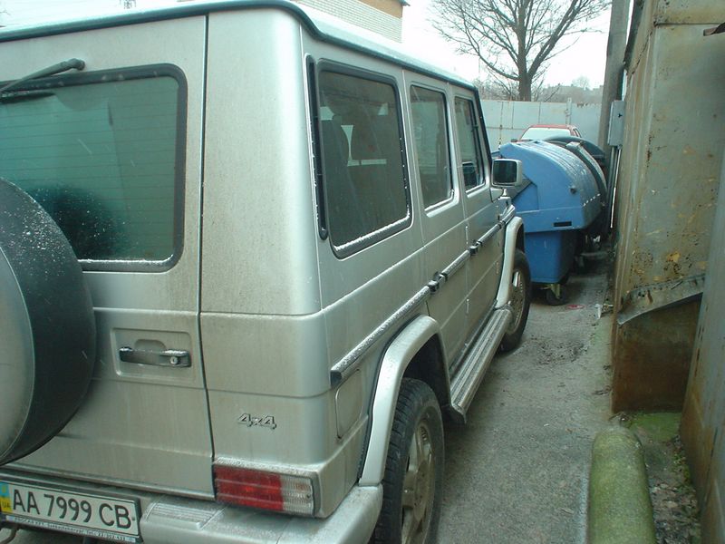

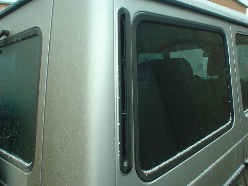

Обрати внимание - на большинстве иномарок клапан вентиляции стоит именно там, под бампером, однако эффект запотевания в такой степени там не присутствует.
Не поленился обратить внимание,на иномарку с похожим кузовом как у Джимни
Результат:Такой вентиляций-на обеих задних стойках!

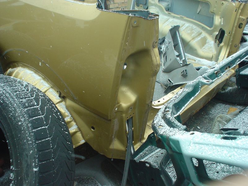

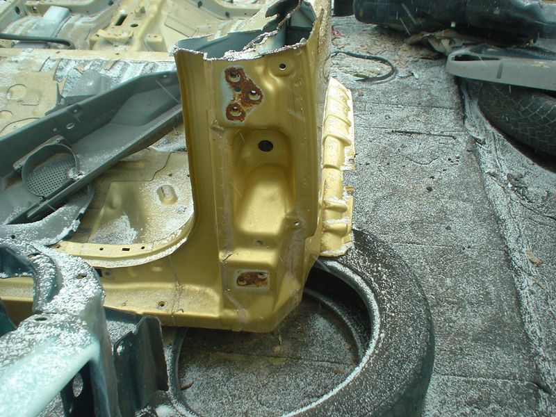

Сие не получиться сделать.Ибо тама все совсем не так с железом.Стоят усилители и прикручивается нижнее крепление калитки.

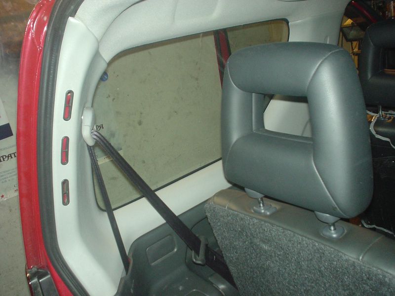

Длля наглядности креплю фото снаружи и внутри правого(задней стойки) угла-леворульного Джима.

Левый(задняя стойка) угол леворульного Джимни.Я на фотках(для наглядности)черненькие палочки повставлял,в вент отверстия.

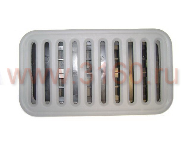

2. В том месте, где в обшивке отформовано место под задний потолочный фонарь(левая сторона) - в коробчатом профиле боковины большое отверстие, и если в это место врезать решетку - вентиляция ИМХО салона станет значительно активнее (профиль замыкается на заднюю стойку в нижней части которой и стоит нынешняя "вытяжка").
а)Очен и очень камильфо!Теперь бы решеточку погламурнее найтить!Чешу репу.
Вот такая решетка стоит в обшивке крыши (в багажнике) УАЗ Патриот:
Решетка вентиляции с клапаном в сб. 3162-8104398.
Вот на фото видно, где эта решетка стоит:

У меня новость,скорее радостная...;),но и добавляющая вопросов.
Оказывается,-задние левые и правая стойка...сообщаються между собой свободно!!!
По профилю ниже задних фонарей-сквозной профиль.
К чему я...,может не помешает и с другой стороны решеточку(в потолок стойку и т.д.)?Это вроде как должно лучше доставить поток к клапану?
Можа есть специалист...,хватает ли сечения этого самого отверстия "вытяжки"?
Хотя как было описано выше,при разобраном пластике запотевание минимально....Чешу репу.

Обе стойки сообщаются между собой не только по низу, но и по верху.
А так же, соответственно, сообщаются между собой полости в коробах и за боковинами салона.
Но именно полости, а не салон.
Если подходить с точки зрения теории, то те машинки, у которых не стоят в штатных местах задние динамики, а решетки изнутри с завода заклеены пенорезиной, вытяжку салона имеют только через щели и неплотности, штатная вениляция как таковая отсутствует. Вернее приточная есть, а вот вытяжная - увы...
Опять таки, с точки зрения теории, количество воздуха, подаваемого приточной вентиляцией в закрытый объем салона, должно быть несколько больше, чем удаляемого (если наоборот - то в салоне создастся разрежение и туда начнет засасываться пыль, выхлоп, влага и т.п., но такой эффект может возникнуть только при установке вытяжного вентилятора и это кстати одна из причин, почему я являюсь противником такой схемы).
Далее.
Судя по сечению канала клапана вентиляции (того, что под левым фонарем), систиему вентиляции Джимки либо вообще не расчитывали, либо расчитывали под кузов без верха, так как этот клапан возможно и может обеспечить выход воздуха, но только при условии, что доступ к нему будет свободен (а у нас нет ни единой решетки!), а сам клапан будет чист и работать "как надо" (что так же маловероятно, т.к. стоит он не в самом чистом месте, наличине зоны разрежения там весьма спорно, а резина клапана, например на морозе, банально дубеет и перестаёт работать).
Так что, как лично мне видится, реализация нормальной схемы вентиляции должна выглядеть примерно так и происходить в два этапа:
1. Врезка в обшивку салона вентрешеток, обеспечивающих доступ воздуха к полостям кузова (боковины и верхние короба), имеющим связь с клапаном вентиляции; Куда именно врезать - вопрос спорный, так как движение потоков воздуха в салоне никто не исследовал, возможен сугубо эмпирический подход... Я бы все же для начала использовал выштамповку под фонарь....
2. В случае недостаточности полученного эффекта - врезание второго клапана вентиляции, симметрично первому (под правым фонарем). Это должно кардинально изменить ситуацию, однако резать кузов....

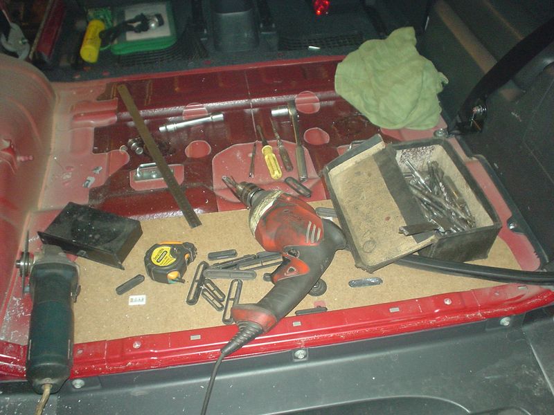

Думаю для начала решетки врезать в карманы багажника,и поездить попробовать без лючков,в случае неудачи вернуть лючки на место.
Ответ: Тюнинг печки.
Ждём результатов, за одно сообщите пожалуйста- много ли там места? Хочу туда компрессор застационарить.
В смысле снять "Г" образные крышки карманов, а в стенки ниш врезать лючки?
Кстати грамотно, особенно для эксперимента.
Все панели нетронуты, а если не получится - так аккуратно заделать отверстия в нише всяко легче!
Молодец, отличная идея! :thumbsup:
ИМХО - делай сначала с левой стороны (у клапана вентиляции), очень вероятно что этого может хватить.
Только нужно следить, чтобы доступ воздуха к ним был всегда свободен, иначе чистота эксперимента пострадает!

Я уже выкладывал фото(сообщение №365) вентиляции на гелике;)...

Но пока решено кузов снаружи не дырявить....
Снаружи-не дырявил.;)
Вставил внутри салона в заднюю стойку-3 решетки.(размер10мм.х50мм.)
В потолок врезать не захотел.(у кого-т,там стоит задний фонарь подсветки салона)
Наскоко хорошо или плохо сие в исполнении-пусть судит СузукоБратство.;)
Практическую сторону вопроса ишо не испытывал.

Выглядит, как на заводе сделали, а может и лучше!
Металл пилить страшновато, в подлокотник под пластик Беркут 20 влезет, или там помешается что нибудь?
Спасибо....Но "глаза боятся,а руки делают"(с);)
Ты прости меня сиволапого....,а что такое "Беркут 2о"?Чешу репу.
