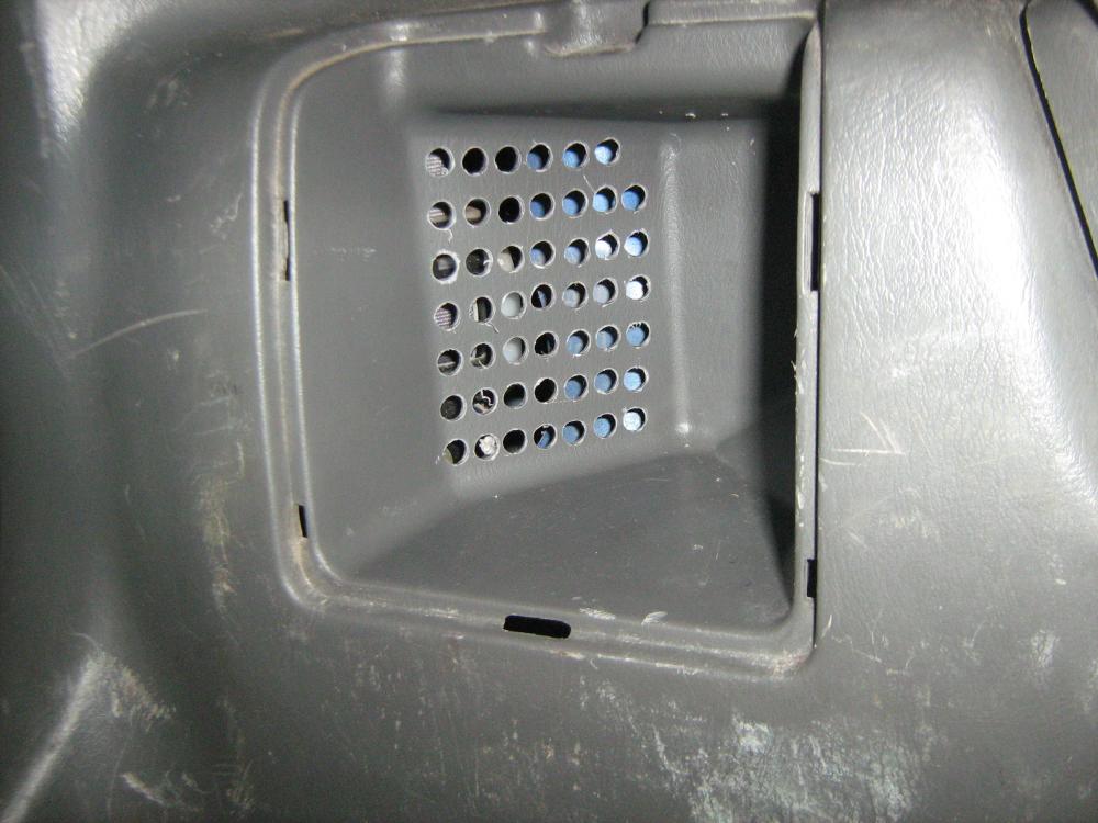

Вставил внутри салона в заднюю стойку-3 решетки.(размер10мм.х50мм.)
В потолок врезать не захотел.(у кого-т,там стоит задний фонарь подсветки салона)
Не совсем понял из картинок - только пластик отделки резался или в металле стойки тоже отв. прорезались?
Да.
Но если бы в метале не резал,доступ к клапану не улучшил.
Можешь резать(ИМХО!!!!!!).Это обертка.Там внутри стойки усилитель-мама не горюй.;)

Тут дело такое.
С точки зрения вентиляции, твой вариант идеален.
Металл прорезать не проблема, боязно, что дырки в стойке. У меня сзади пассажиры ездят, а проверять повлияло это на прочность или нет- не охота. Вваривать усилитель тоже дело спорное.
Крыша может и хорошо, но я пока не расстаюсь с идеей запихнуть туда фонарь, а когда багажник забит барахлом, уже всё равно запотели стёкла или нет- барахло заслоняет.

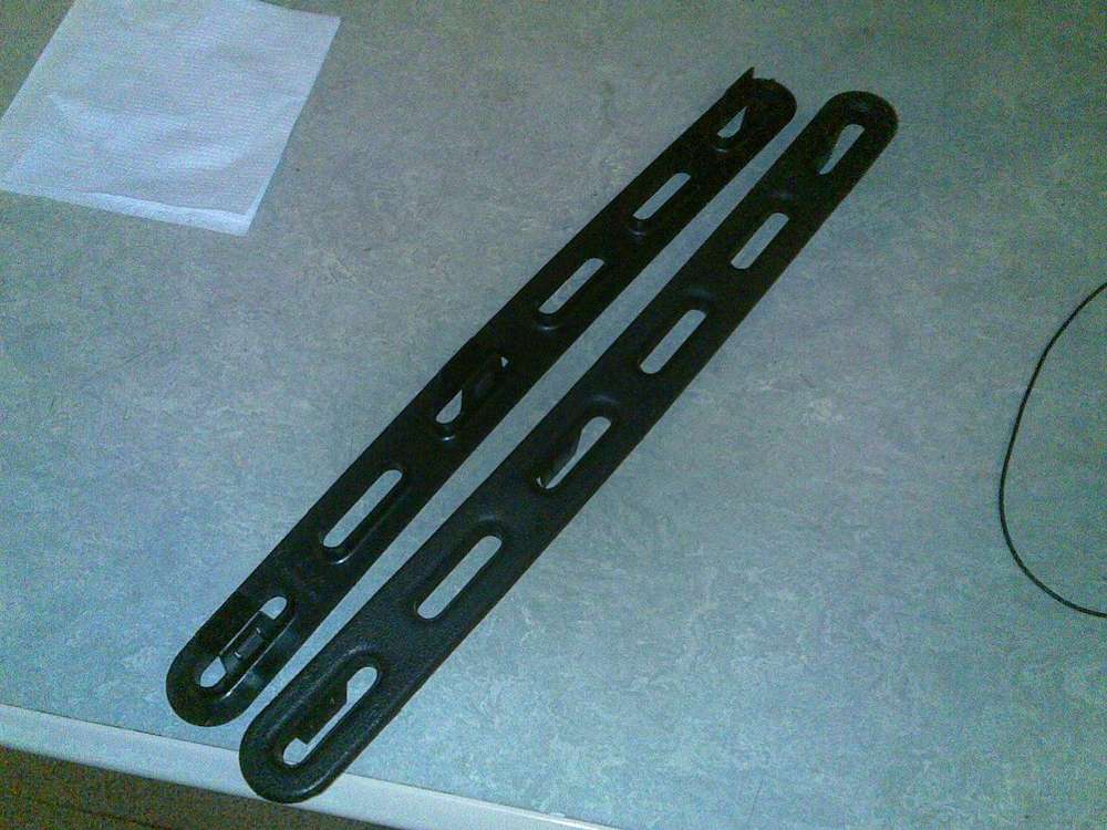

А номеров на дифуфзорах небыло? Чтоб в Екзисте быстрее найти.
Номерочек есть:
GM 90 160 949 PA
Ток не нашел я его в ЕкзистеРыдаю!Рыдаю!Рыдаю!
(Я ещё кадыть ставил....,знал что будут спрашивать.Но из того что было под рукой,эти были гармоничней всегоЧешу репу.)

Этот номерок я на фотке видел. Похоже, что в екзисте они идут в комплекте со штуковиной куда воткнуты.
Разборки у нас нынче поганые, тоже номер детали требуют, они теперь машины разбирают и по полочкам раскладываю, не походить не поглазеть, что подойти может.

Убрал снег (сгреб рукой), прочистил щеткой отверстия - и стекла на глазах очистились!
О как!

Решил сделать как JustasUA'а (пост #388). Только за место решеток от иномарки, купил две решетки (по одной на каждую сторону) от ВАЗ 2108 (размер 33см на 3см). Цена 30р.шт.
Католожный номер (может пригодится кому): 2108-5702140.
Ставить буду наверно как только потеплеет =)

Ответ: Тюнинг печки.
...за место решеток от иномарки, купил две решетки (по одной на каждую сторону) от ВАЗ 2108 (размер 34см на 3см)....
Я про такие тоже думал, была даже мысли врезать их в "подоконники" задних окон (в белую часть, сразу у стекол), но потом решил что стопудово туда что-нибудь упадет и тогда чтобы вынуть бренчащий и катающийся предмет придется разбирать всю бочину! ....:hilarious:
Кстати эти "восьмерочные" решеточки очень неплохо встанут горизонтально над задней дверью в обивке крыши...Чешу репу.
А глубина их какая?
И как они фиксируются? В-распор?
