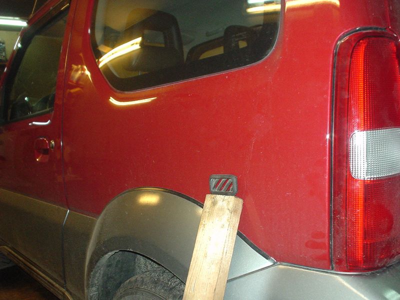

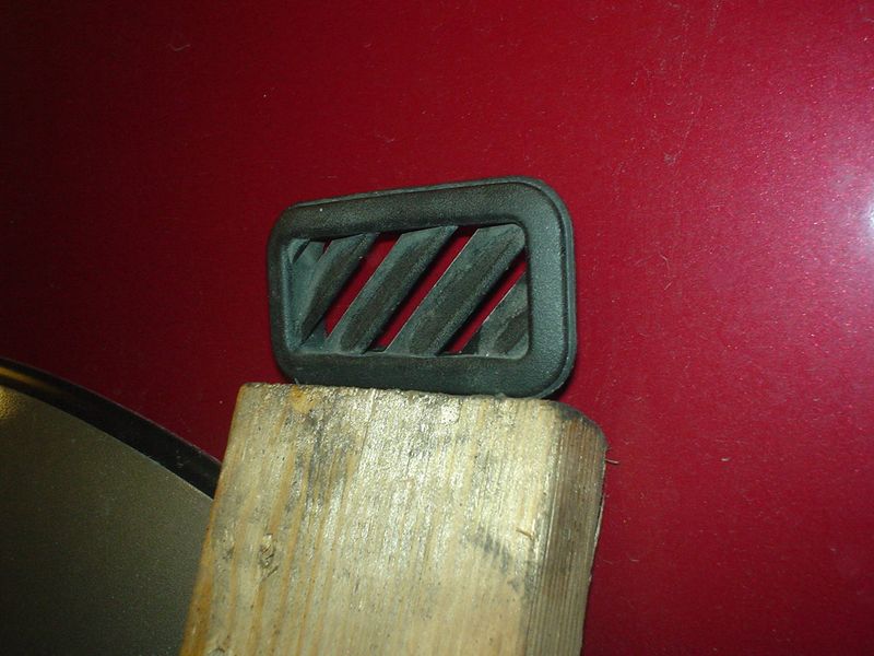

... 3. Резинки в бампере, скорее всего, убрать. По-моему толку от них никакого. Из под колёса туда вода и грязь не летит. ...
Не согласен!:(
Проедьте без резинки 200-300 км по пыльной грунтовке и загляните под пластик боковых панелей...
http://www.suzuki-club.ru/forum/album.php?albumid=1086&pictureid=7637
Пыль, грязь, песок, мелкие камни.
Если постучать по обивке потока, то вдоль задних боковых стекол посыпется пыль...
Знаем, проходили...:D
Но и закупоривать вентиляцию, дабы вся эта кака не летела в салон из под колес - не дело...:thumbsdown:
MGK
18 Февраль 2008
786
127
С-Пб
Ответ: Тюнинг печки.
Спасибо за картинки! Только вопрос... Почему грязь с двух сторон одинаковая? Дырка-то только с одной стороны, или я ошибаюсь? Я, честно говоря, вскрывал, только одну сторону (левую), что там справа, не знаю. Может быть, эта грязь просто "за 12 лет эксплуатации" ? У меня за два года не так сильно, конечно, но тоже пылюки хватает. Может быть это нормально? В салоне-то мы всё-таки хоть изредка, но убираем. А вот скрытые полости... ;-)
ParakaVN
28 Март 2008
522
115
Хабаровск
А вот это остается под загадкой...
Предположительно - под потолочной обивкой пустоты и полая арка задней двери - по ним пыль гулять может.
MGK
18 Февраль 2008
786
127
С-Пб
Во-во-во! Я и думаю, что это просто "пыль столетий" :) Вспоминаю все свои старые машины. Там в закрытых полостях (причем, в хорошо закрытых) то же пыль-грязь.
А, кстати, там внизу одна дырка или две? Ты ведь с двух сторон снимал облицовку. Не помнишь?
ParakaVN
28 Март 2008
522
115
Хабаровск
Обшивку снимал с обоих сторон. Снимал несколько раз, и чистил несколько раз. После первого раза, пропылесосив и вычистив все пространство под обшивками подумал - все, да будет чистота:thumbsup:... Не тут то было, через несколько месяцев повторно снял обшивку (дело было летом, часто мотался в тайге на рыбалку) - опять пыль и грязь, но значительно меньше чем было.
MGK
18 Февраль 2008
786
127
С-Пб
Так дырок-то сколько? Это я про те, которые за бампером и резинкой прикрыты. С одной сторроны или с двух? одна дырка или две?
Z
Zor
Одна, со стороны водителя.

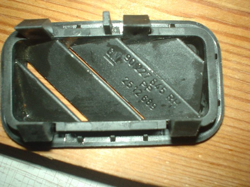

Седни не поленился и...обследовал всю цепь которая так или иначе влияет на запотевание.
-Посмотрел на приемное отверстие печки,в кузове под защитой дворников..
В надежде обнаружить попадание влаги и т.д. естественныи образом.То бишь напрямую в отопитель.
Итог-все гут.Вода никоим образом(во время дождя) попасть в отопитель не может.
-Снял защелку фильтра салона,для обследования прилегания заслонки рециркуляции воздуха.
Итог-все гуд.Заслонка прижимается отлично.Подмешивание салонного воздуза к воздуху с улицы-исключено.
Снял задний левый фонарь(у меня леворуль)-для обследования работы клапана.
Итог-все гуд,клапан не припятствует выходу воздуха.Открывается легко(когда хлопаю дверью-клапан аж ляпает,когда воздух выпускает.
Ниче в кузове резать не нада-путь воздуха из салона к клапану отличный.
ИМХО
Причина запотевания кроется в месте установки клапана.Здается мне что на скорости,воздух огибая авто,ударяется в тыльную сторону заднего бампера,подпирает клапан.,и не дает воздуху свободно выходить из салона.А ежели клапан открыть(такое мнение кто-то высказывал),то тоже выходит не камильфо.Ибо подпор наружного воздуха получается больше,нежели выдуваемого печкой.Вот и получается застой.
Если бы вентотверстия находились на задних стойках.Машина бы не потела вообще.
Ибо наружный воздух,на скорости,огибая автомобиль-вытягивал бы воздух из салона.
Т.е таким образом вентиляция была бы улучшена
(Астра0103,как думаешь,ежели врезать в задние стойки пару вент решёток?...Хочу проверить твою и свою теорию на практике.)
Alex24
ИМХО
Есть у меня опасение, что ничего не получится .. Т.К. задние стойки это не просто коробчатая конструкция ... в самой стойке есть еще как бы внутренний короб ...

А ежели сюдытЬ?:(Тама 100%ниша и к ней есть доступ от задних динамиков)

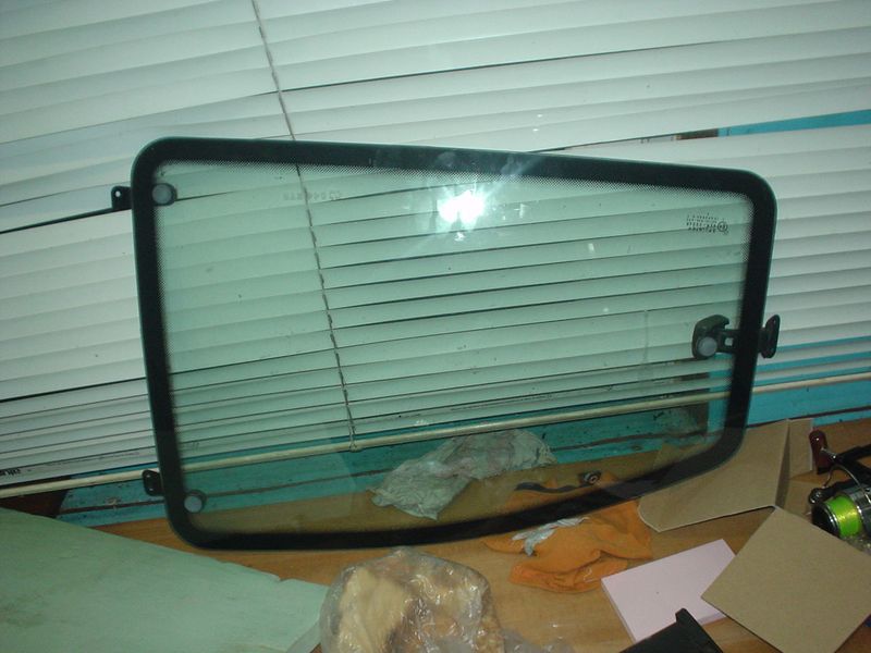

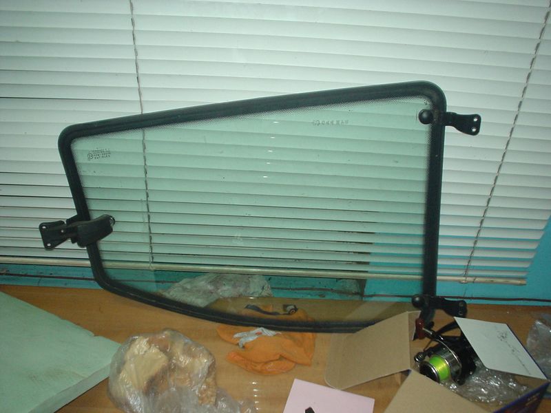

А как исполнить - то ?! На нивах..., проще там стекло не вклеено ...
Ну...не обязательно.Можно на такой крепеж.И стекло будет приоткрываться:
Ну тогда, мне кажется, что ближе к фонарю в нижний угол ...как-то по эстетичней будет
И еще .. нужно обеспечить доступ воздуха из салона к этой решётке ...Вчера поездил день совсем без заднего пластика (салон весь разобранный) ... при минус 35 на улице, джим практически не запотел ....это и навело на мысль, что и в штатную вентиляцию неплохо вытягивает .. просто салонный пластик препятствует циркуляции воздуха .... Чешу репу.
Может есть смысл такую решеточку установить изнутри, в салоне ?? И кузов не придется дырявить ..?
