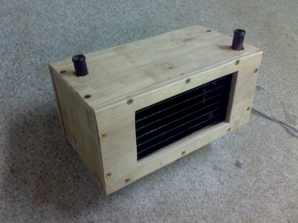

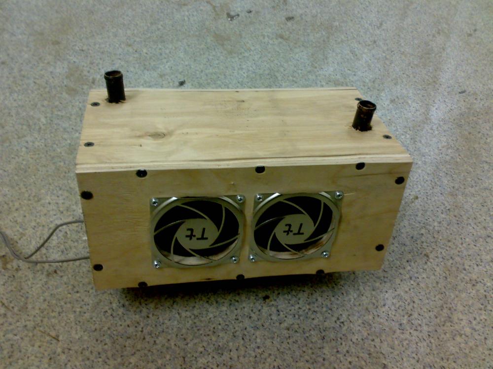

Тюнинх - тюнинхом, а я решил замутить вот такой девайс:
Радиатор отопителя от ЗИЛ-131, фанера 10 мм, 2 кулера от компа
И всё это поставить под водительское седло. (должно влезть)
+ дополнительный насос от газели

Не то чтобы холодно в машине, просто напрягает, когда ездишь по городу в -30и ниже и через каждые 500-1500 метров дверями хлоп-хлоп, салон тупо не успевает нагреваться.
