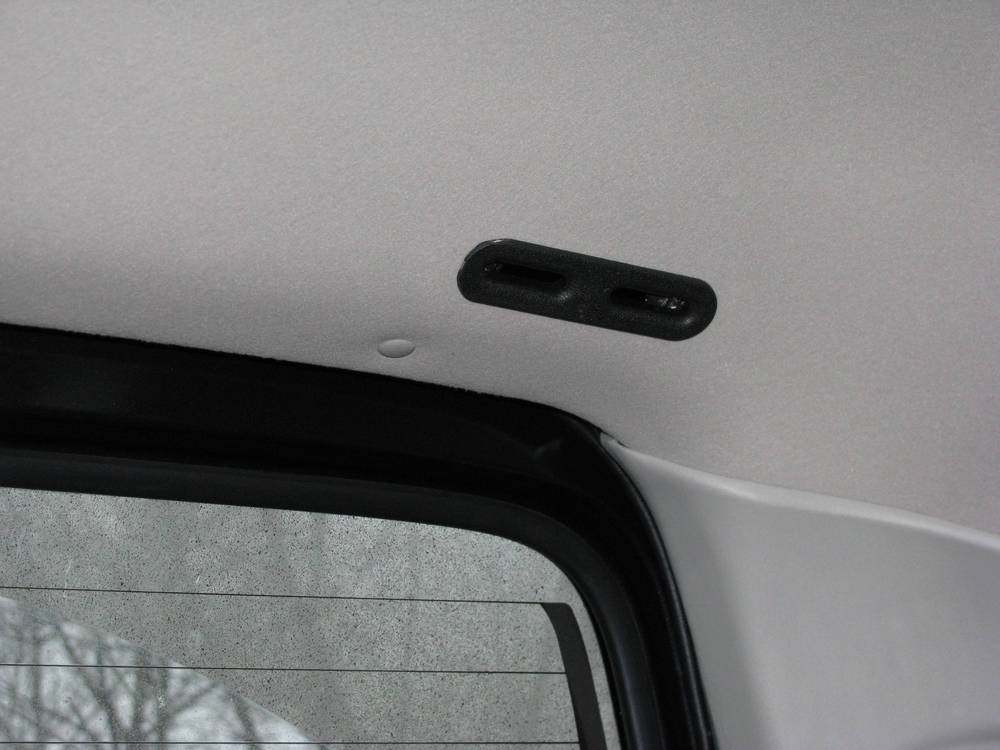

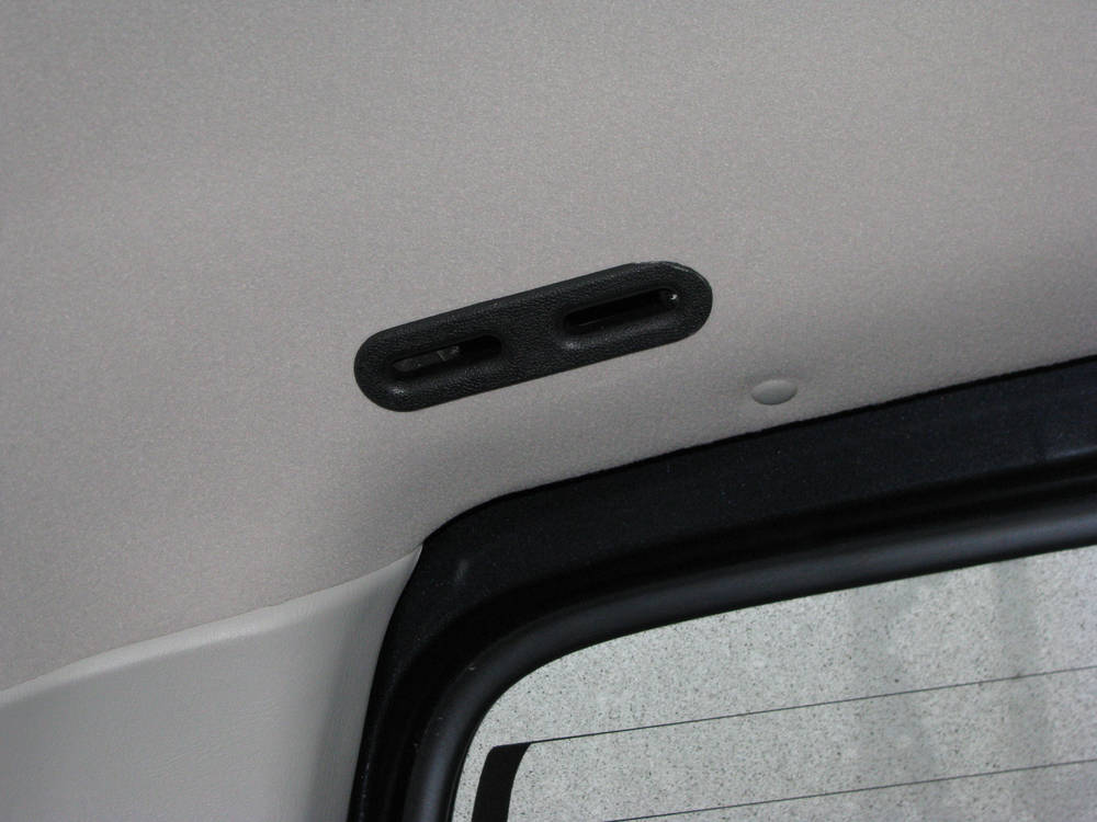

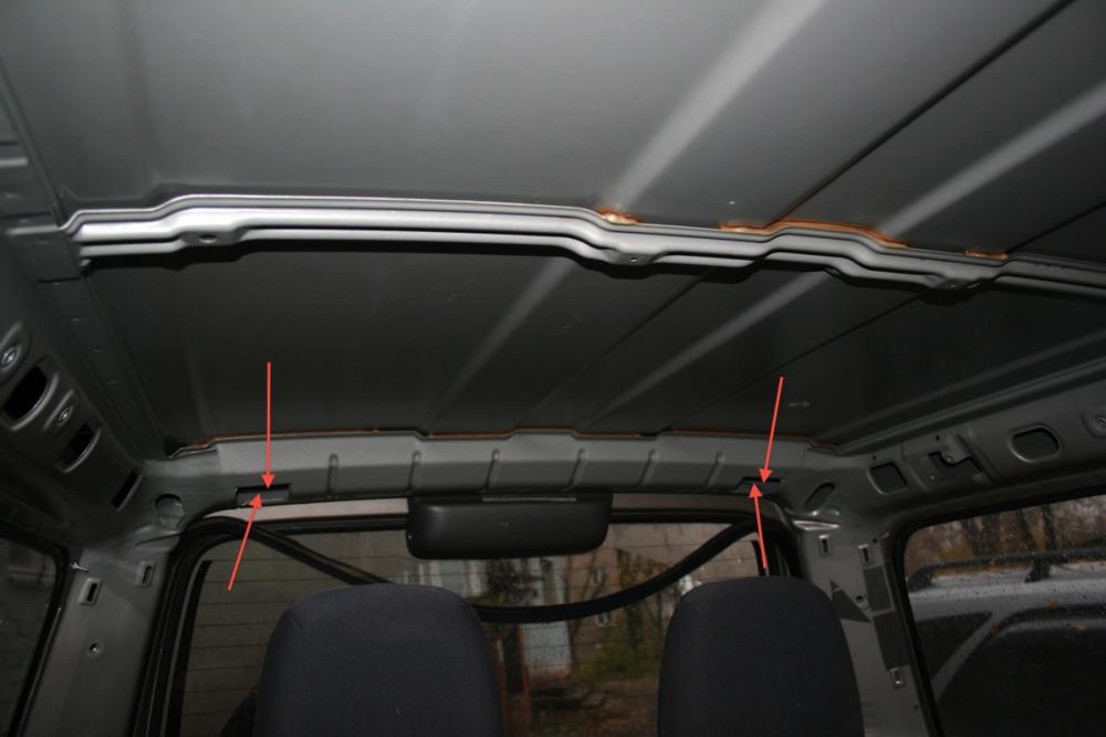

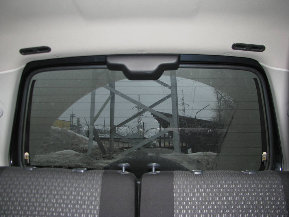

Я се сделал вот так:
Посмотрел, где есть в кузове отверстия (вот на этой фотке видно, вверху, в углах над багажником есть 2 отверстия http://www.suzuki-club.ru/forum/showpost.php?p=763672&postcount=486)
Так вот туда и врезал вентиляционные отверстия от ВАЗ2108, предварительно отрезав от длинной планки нужные кусочки ( вот сами решетки http://www.suzuki-club.ru/forum/showpost.php?p=757669&postcount=417 )
Оставшиеся кусочки, если эти маленькие не помогут (но пока запотеваний не замечено), врежу в бока как JustasUA'а (пост #388).

Ответ: Тюнинг печки.
Я се сделал вот так
:thumbsup: по внешнему виду не плохо. Вот если бы еще подобрать по цвету потолка/стоек и какую нибудь и сеточку поставить аналогичного цвета - ну чтоб смотрелось как заводское, хотя может и лишнее
