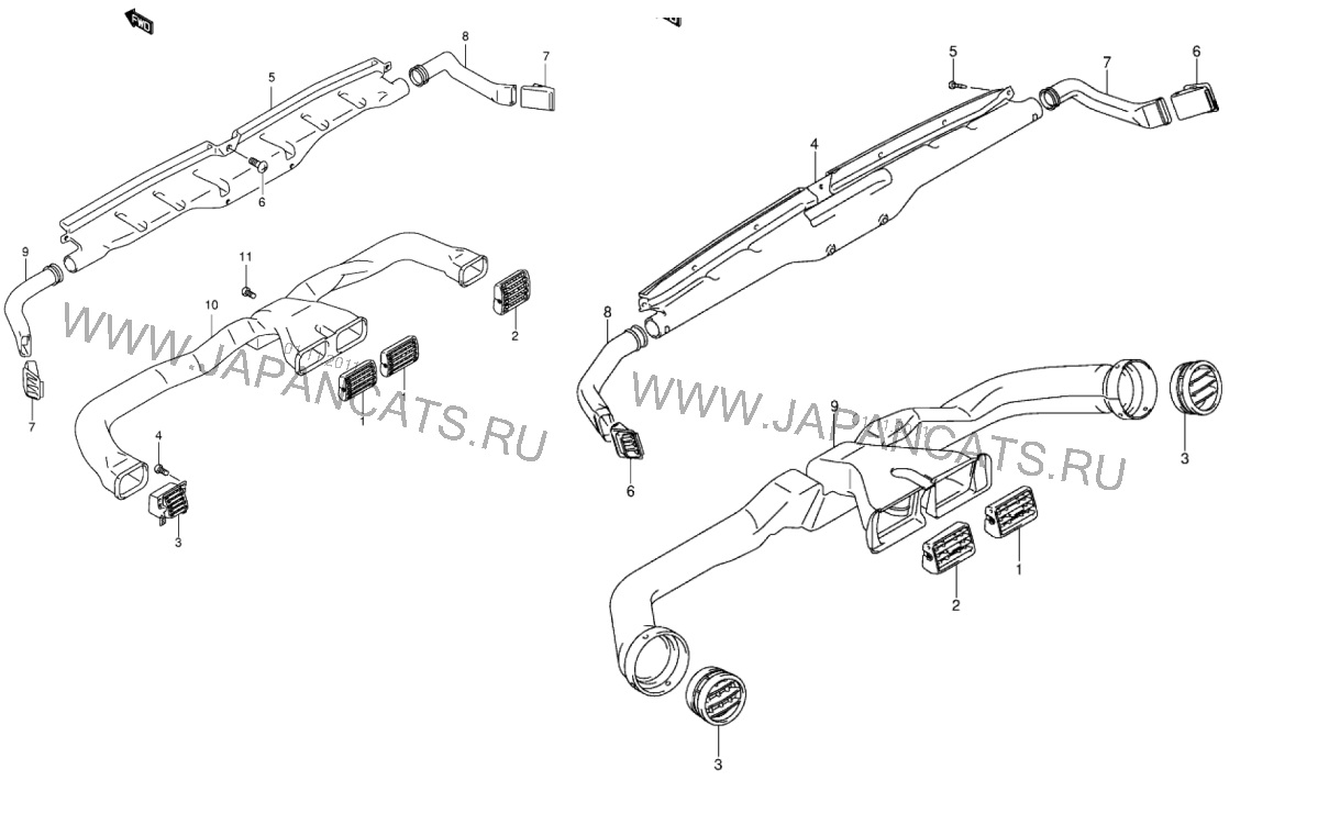

заметил такую штуку: при включенном режиме обдува окон, не дует из боковых решеток. дует на лобовое и из отверстий для боковых окон, а из них нет! на моей хонде и тойоте друга проверил в режиме обдува окон дует и из них. особенность джима?

Ответ: Тюнинг печки.
Скорей всего да. У них же нет специально отдельных оконных диффузоров (решеток) для окон, А у нас есззь.

abcom, а нет ли решения проблемы для до рестайла? а то я с конструкцией печки не сталкивался, не представляю, что там да как...
Ни чего же не изменилось кроме формы. Вообще от них чуть поддувает, но это от не герметично переключающейся заслонки, наверно. У меня послерест.
У меня все дует. (Jimny послерестайл)
понятно! у послерестайла дует. у меня дорестайл и не дует. вопрос: можно сделать чтоб дуло?

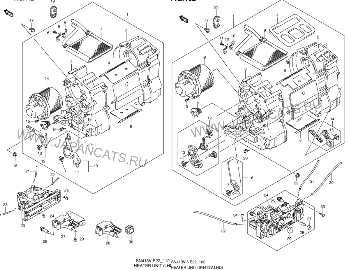

havok01, да ХЗ, может и можно. У меня на балконе валяется вся печка в сборе от 2008 года чтоль, или даже позже. Мне от неё ничего не надо кроме снять слепок с пары мест. Может, если её тебе поставить то начнёт дуть? Я думаю, система заслонок/распределителей потока воздуха изменена а рестайле.
И все таки, вот печки от до- и после- рестайла соответственно (хочется добавить: найди 5 отличий :) ). Корпус и заслонки одинаковые.
А тогда вопрос (даже забыл попробовать): если на ПОСЛЕрест. дует из решеток окон и из боковых, значит и из центральных дует? Их же (центр) вообще нельзя отдельно закрыть?
Хотя есть разница между 4й (левый рис.) и 6й (правый рис.) заслонками. Точно! Из за них и разница. Что говорит о том, что с помощью терпения и напильника можно исправить...
Как там все продумано. Ответ на мой вопрос: Деталька №4 (правый рис.) в купе с заслонкой №6 (правый рис.) не пускают воздух в центр.
