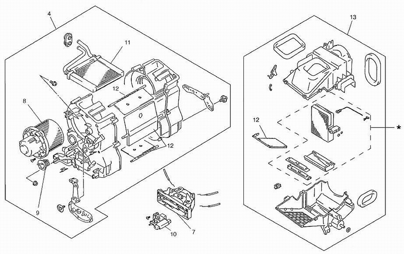

На первой картинке(там де отопитель)-мы видим из салона
на второй картинке(там де кондюк)-со стороны моторного щита
Имею ввиду леворуль
Регулировка возд потоков-до 2006г.в.(под №7)

Ответ: Тюнинг печки.
Так, картинка проясняется. Получается, что если я включил кондишен, чтобы просушить стекла,потом его выключил, то температура выходящего из печки воздуха при включенном нагреве зависит от степени повернутости ("красности") рукоятки температуры нагрева( нет , точнее ее назвать - рукоятка степени смешения поступающего напрямую и через радиатор отопителя воздуха), температуры забортного воздуха и температуры поверхности теплообменника кондиционера( он ведь мгновенно не нагревается, а теплеет постепенно и то, если на улице плюсовая температура!) Следовательно и температура на выходе из печки быстро не повысится....Даже ,если поток воздуха полностью запустить через радиатор печки - он будет дополнительно охлаждаться через теплообменник кондиционера, пока тот не достигнет температуры входящего с улицы воздуха. С одним моментом( задержка нагрева воздуха после подсушки кондиционером ) разобрался. Теперь возникает вопрос, почему и после 15 минут езды на прогретом двигателе( стрелка указателя на своем обычном месте!) и полностью повернутой рукоятки смешения воздуха в положение "забортный воздух только через радиатор печки" из сопел идет умеренно теплый воздух? Причин вижу три:
1. Почему-то продолжает холодить кондиционер ( например инерционность!)
2. Поток не полностью идет через радиатор печки( есть подмес наружного воздуха!)и надо искать причину этого подмеса.
3. Недостаточный нагрев радиатора печки антифризом или из-за плохой циркуляции или из-за недостаточной температуры самого антифриза, но тут остается только гадать.Чешу репу.
1)Ну...,чтобы целых 15 минут-"инерционность",-как то не складываетя...
Ибо!...Считается нормальным-температура потока охлажденного кондиционером воздуха подаваемая в салон около 4-6 градусов тепла...(при тепературе окружающей среды-около 30 жары)
Температура ОЖ-которая проходит через радиато отопителя-чуть менее 90 градусов...
2)радиаторотопителя стоит в нише...,для плотного пилегания к стенкам ниши -проклеен поролоном...
3)Выше Вами написано,-что ДВС,-прогрет до рабочей температуры!!!
ИМХО...проверить на забитость водяной и воздушный контур радиатора отопителя,а тажке проверить весь ли поток воздуха проходит через радиатор отопителя...;)

От детали №7 (регулировка) идут провода на деталь №9 (реостат) которая и регулирует скорость обдува ветилятора печки. Недавно пришласть эту деталь ремонтировать.
Случилово вот что, перестала работать печка в положении регулятора оборотов печки 2,3, но в положении 4 работала. Сняв реотат и разобра его ничего подозрительного не обнаружил. Реостат представляет собой коробку внутри которой две пружины и сопративление, снаружи выход на разъем проводки. После проделывания процедуры проверки сопративления описаной в указоной книге был обнаружен разрыв, пропояв по новой все контакты, печка ожила.
Печка работает при положении регулятора 1 выкл. 2 и 3 регулируется реостатом, 4 дует не через реостат,а напрямую, поэтому так шумно и жарко.
