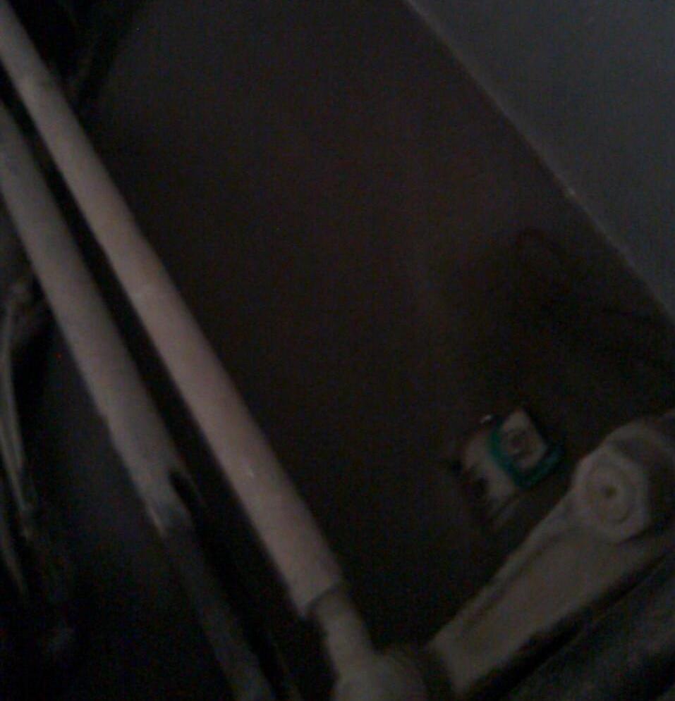

я утеплил не только с верху но и снизу! изолоном с фольгой закрыл картер и все патрубки каторые попались с низу! стало теплей в разы в - 40 остывает до 0 часа за 3
температуру наблюдаю по бортовому ! раньше не больше 87 было! щас и 92 может показывать в -40
при том утеплил процентов на 70% (торопился)

А как пористый фольгированный материал живет на пузе?
живет еще как ! :) первый раз делал отпал так как рулевая фигня сбивала , потом купил побольше , получается он держисься между мостом и картером и за бампер ! Завтра если не забуду фотки сделаю

Ой, мне тоже интересно! Если забудешь, сфоткай позже, я подожду. Всё равно фотку хочется, а то я по описанию не очень-то понял. Ждём-с...

ночью фоткал неудобно
потом еще сфоткаю

Спасибо! Даже эта фотка + описание и мне лично уже всё стало понятно.:thumbsup:
