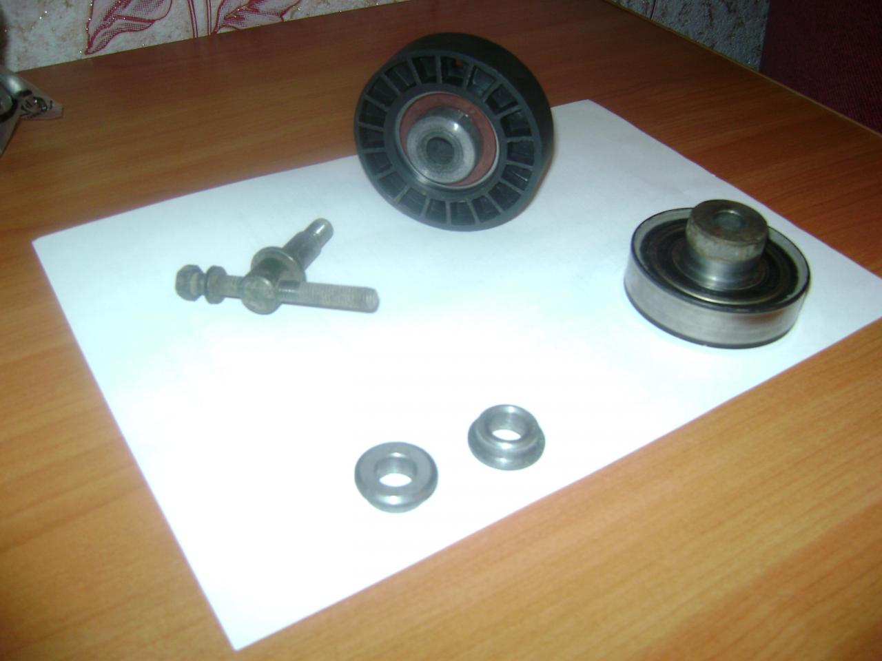

Лучше на горячую устанавливать подшипник..Ролик нагревается (например на эл.плитке).Температуру можно контролировать по капельке воды.Она должна испаряться за 1-2 секунды.Подшипник можно дополнительно охладить в морозилке холодильника. После этого даже ничего стучать не надо.
