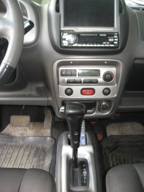

Почему рукоятка автомата не перевернута? Ну кнопкой к водителю... Я не к тому чтоб докопаться до мелочи,
Ты всеже задел струну профессионального самолюбия. Развернул я рукоятку селектора АКПП и на Крузе, и на Лапуте.
Потратил по 1 часу на каждую.

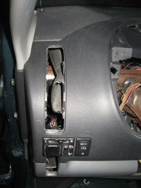

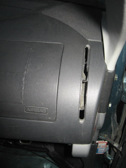

Нужна идея.
В Лапуту пристроил торпедо от Игниса рестайла, пришлось ее укорачивать. Сделал это за счет сопел боковых воздуховодов. На фото то что от них осталось. Теперь это надо как-то окультурить.
Условия:
1. Так как получились дырки разной ширины, это "что-то" должно быть накладное и одинаковой ширины.
2. Это "что-то" должно начинаться от сетки динамиков и спускаться к низу слева до блока управления зеркалами, справа до бардачка.
3. Функционирование воздуховодов сохранено, значит это "что-то" должно быть дырчатое.

Ответ: Самый "навороченный" Игнис.
для полной функциональности лучше присопособить напротив самих сопел подходящие решетки с регулированием направления подачи воздуха,
а вот под них уже подложить "что-то" закрывающее разрезы

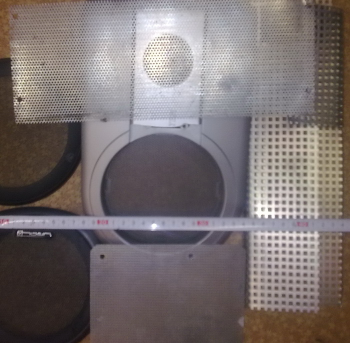

Готовые сопла с регулировками не изогнуть по форме торпедо. Тут не до жиру, хотябы просто накрыть чем то дырчатым, ну и что бы глаз не кололо.
Принимаются готовые идеи типа: "берем терку для морковки, вырезаем нужный фрагмент, изгибаем как надо и клеим на дырки".:D
Не знаю бюджет операции, но все же: прямоугольник из листа анодированного перфорированного аллюминия ( чтобы можно было гнуть ) на двусторонний скотч по краям. Углы пустить на радиусные закругления. Или сделать такую деталь на заказ с перфорацией в середине ... Когда то мы обращались сюда

На заказ не хочется. Из чего-нибудь готового хочется, просто на глаза пока не попалось.

Мммм....
На ум приходит решетка от автомобильного динамика б/у. Вырезать из нее ножницами нужную форму. Можно загнуть края вовнутрь, разогреть их газом и вплавить в панель.
P.S. Кстати, у меня есть комплект из 4-х конолевых решеток от 10см. динамиков JVC. Когда менял себе акустику в машине они не пригодились. Только не представляю, как их тебе переправить?

10 см мало там будет. Есть у меня и больше. Отличный вариант, мне нравится, только как края оформить. Если просто вырезать и наклеить, пошло будет. Загнуть и вплавить? Получится ли ровно загнуть и вплавить без соплей?

Можно вплавить в 4-х точках (сделать как-бы язычки удлинненные), и загнуть с обратной стороны панели, а по периметру придумать уплотнитель из какой нибудь пористой резины в виде тонкого шнура.

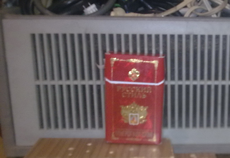

Фотки хлама на работе... Где сигаретная пачка, это корпус от древнего магнитофона, решетка пластиковая.

а нет ли у вас на работе куска полиуретана? )
Увы, нет. Хотя может есть у нашего слесаря, но он в отпуске. А отпуск в универе может и до осени длиться.
Если такую решетку пристроить, действительно будет "Русский стиль".:D
Зато крепко! :D На самом деле может действительно поискать среди аудио-техники. Заехать в Митино, покопаться на развалах, глядь и подойдет кусок от бум-бокса какого.

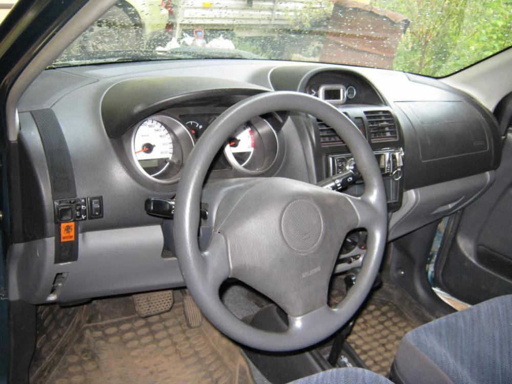

С Лапутой закончил. Две недели как поставил на учет. Опять в Ельне, опять без проблем. Номер на движке F6A выбит на стыке блока и поддона, за генератором внизу. Вобщем ни сверху, ни с ямы его не видать, только зеркальцем с лампочкой. Всвязи с этим был отправлен к местному "типа-эксперту". Тот тоже остался равнодушен к отсутствию VIN и левому рулю. Говорит: "Каждый день 300 машин через нас проходит, чего мы только не видели".
Техническая сторона.
Если сравнивать с переделкой Круза, то там брались в основном готовые детали от леворуких Игнис 1 и Игнис 2. Эксклюзивный только подторпедный жгут, и перенесенный климат-контроль из праворукой Крузовской печки в леворукую от дорестайла.
У Лапуты, так как машина уже на 12 см, такого эксклюзива получилось много.
Теоретически торпеда и ее потроха должны были подойти от Альто. Но их так мало, а леворуких и подавно. Решил поиздеваться над торпедой от Игнис 2. Приборную панель удалось адаптировать полностью, кроме указателя температуры ОЖ. Планирую в дальнейшем вернуть на место Лапутовские приборы. Печку оставил родную, только кондиционерную ее часть перенес слева направо. Получилось что печка и кондиционер между собой никак не связаны. Для печки забор воздуха только с улицы. У кондиционера свой вентилятор, забор воздуха только из салона.
Рулевую рейку взял от Игнис 2. Пришлось укорачивать и корпус и саму рейку. Наконец нашел рядом контору где делают любую металообработку квалифицированно и не за бутылку, а офицально. Нахрена мне запоротая пьяным токарем Игнисовская рейка ?
Вот только аргоньщика у них своего нет. Кондиционерные трубки пришлось корректировать в другом месте.
У машины оказались совсем никакие задние амортизаторы. Поставил и амортизаторы и пружины от Игнис 2. Зад поднялся на пару сантиметров, хотя эту цель я не преследовал.
