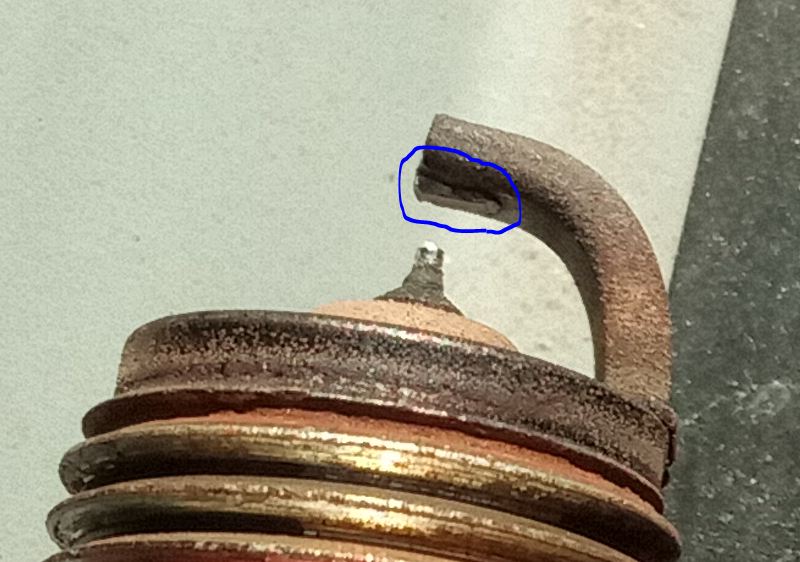

Пришли "китайские" свечи, ничего подозрительного не обнаружил.

MRJ
22 Январь 2017
Jimni, 1,3, МКПП
Глазом не видно, а вот под линзой есть квадратная напайка.

на нормальной свече эту напайку должно быть так видно
Можно написать официалам, с хорошими фотками, мол, купил в одном магазине, подскажите, оригинал ли? После этого перестал брать практически весь бош :)

Иван33, смотря какие условия освещения и какой возраст рассматриваемого :). Напайка такая же, как на фото выше.
Я про новые говорю - напайку должно быть видно невооруженным глазом при самом обычном свете. Остальное залипуха имхо. (насмотрелся на них достаточно)

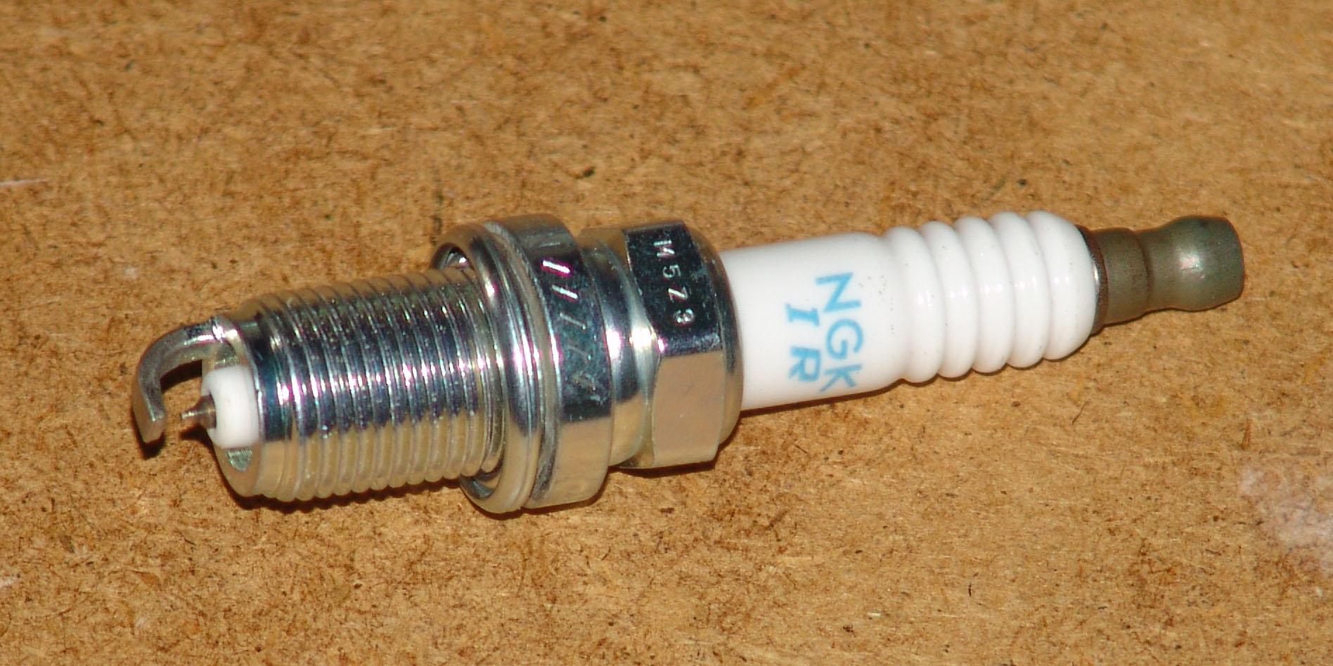

Эти свечи разные бывают.NGK 7658 IFR6J11 c прямоугольной платиновой напайкой, которую видно невооружённым взглядом https://www.ngk.com/product.aspx?zpid=9793 далее NGK 4589 IFR6T-11 с маленькой еле заметной через лупу капелькой платины https://www.ngk.com/product.aspx?zpid=9796 далее NGK 6741 IFR6E-11 с такой же капелькой https://www.ngk.com/product.aspx?zpid=9792 Разница в номере (ихнего) кода и букве после калильного числа в условных обозначениях так же есть буквы B, L, G. По всем своим техническим параметрам свечи идентичны но: Внимание: Продукты, указанные в секции "найти продукт" могут быть использованы только в двигателях, которые мы рекомендуем. Распознаваемые ошибки тщательно исследуются. NGK гарантирует корректность указанных характеристик и соблюдение технологии производства. Чтобы сохранить качество продукта, необходимо его использовать согласно NGK рекомендациям. Например:

mtbm, Вот я тоже чет так и не пойму! Чем отличаются IFR6E11 от IFR6J11? Очень похоже,что они одинаковые!

Иридиевые NGK прошли около 30 тыс км и сдохли
Что за свечи? IFR6J11? Если да, то скорее всего это фальсификат. А если свечи ТТ, то они действительно могут ходить 30 ткм.

IFR6J11
Заказаны в Автодоке, выглядели вполне прилично.
Может, и фальсификат. Просто всё, что без значка Сузуки, обычно так себе. Проверено по мотоциклетным свечам. Здесь, похоже, так же.
Оригинальные стоят 1500 за штуку и за эти деньги я куплю просто шквал обычных свечей, которые отходят в несколько раз больше в итоге.
