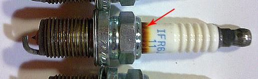

А нагар то от чего? Что-то ведь запеклось? Я так понимаю эта часть не закрывается колпачком? Он стирается ведь? Я правда не пробовал, буду в гараже попробую.

Не надо пробовать. Почернение в керамику въелось Это точно не на поверхности.Под микромиром я имел ввиду,что давайте не будем погружаться в мир атомов.

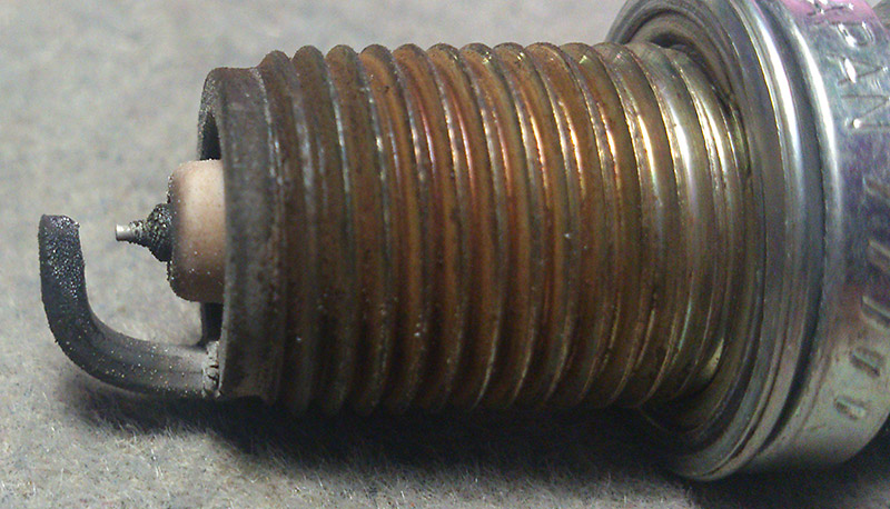

Вот этот нагар:
счищается просто ногтём! Так что это действительно какая-то ерунда притянутая.
А вот как выглядит правильная свечка после 102 тыщ пробега на фильдипёрсовом бензине. Первые 23 тыщи не знаю , что за бензин лили, а с тех пор тока вышеупомянутый :)
Нагар легко очистился металлическим ёршиком.
У меня такое впечатление, что зазор чуть уменьшить до положенного и можно ещё ездить, как думаете?

Можно,но лучше не ездить думаю,т.к.электрокоррозия постепенно убивает изолятор и возрастает вероятность пробоя. А на запас они очень даже сгодятся.Кстати удивился,что нагар на поверхности,тогда это действительно ерунда,скорее всего ее собирает магнитное поле как в случае с магнитом.

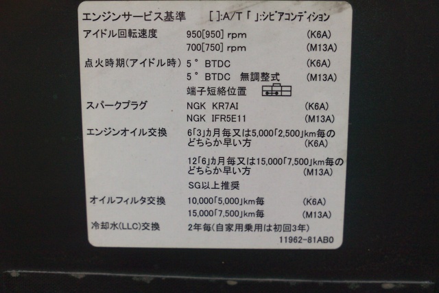

У меня в машину япончеги, при сборке, поставили NGK IFR6J11
I - иридий
F - размер
R - резистор
6 - калильное число
J - какой-то левый суффикс, ничего не поясняет
11 - зазор в десятых долях миллиметра.
Так что получается я купил то, что надо 7658 ))))
А калильное число, если мне память не изменяет, это при какой температуре начнётся калильное зажигание. Ну может кто помнит как на копейках после выключения мотора он ещё чухал несколько раз? На трёшках электро клапан перекрывал бензин и не чухало поэтому.
Вот это и есть калильное зажигание. А если поставить слишком холодную свечу, то тогда она не будет самоочищаться от масляного нагара.

На самом деле разница в единицу по калильному - ерунда. А если машина новая и на заводе поставили 6-ку, то логично заменить на 6-ку. Разве нет?
И свечи сами покажут хорошо им или не очень )))
P.S. Ваще прикольно, япы на капоте всё расписали, с подробностями ))))
