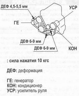

Новая инфа от официалов.
В силу своей дотошности позвонил в Автомир и СиМ по поводу ТО-45 000 и замены антифриза, ремней и масла в раздатке в часности.
Ответы следующие:
1) Автомир на Перерве 19 (там где я обслуживаюсь). Там не только Сузука, но и тазики, чери, шкоды, рено и т.п. Поэтому мастер не сразу вспомнил какие ремни менять в Джиме и сказал только что всё при осмотре определят. Но назвал сумму - 7 800 за 45-е ТО.
2) СиМ на Варшавке. Мастер в теме, какие ремни менять.
Вот эти:
Других, говорит, кроме гены и кондёра там нет. Далее. Если прошла именно 45 000 км то ремни, антифриз, масло в раздатке менять обязательно, что видно из нашей карты ТО на сайте. Сказал что это не опечатка, а Сузука им спустила предписание, что менять ремни на 45 000. И это касается не только Джима, а ВСЕХ Сузук.
Посмотрел - http://www.sim-suzuki.ru/service/91/ Действительно - так и есть. Замена ремней генератора и кондёра, а также антифриза на всех марках Сузуки - 45 000.
Вот так.
Спросил - а если пробег меньше 45 000, но машине 36 месяцев - как быть.
Ответ - менять антифриз обязательно, а ремни - по осмотру.
Про масло в раздатке забыл спросить.
Кстати, а действительно в раздатке при 32 000 пробега - стоит менять?
