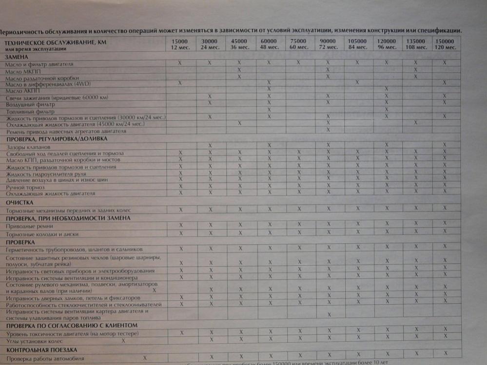

День Добрый! Ребят, ткните носом на ссылочку где расписан перечень работ на ТО 45, мну книжку от прежнего владельца не досталась, вот и маюсь в неведении! Спс заранее!

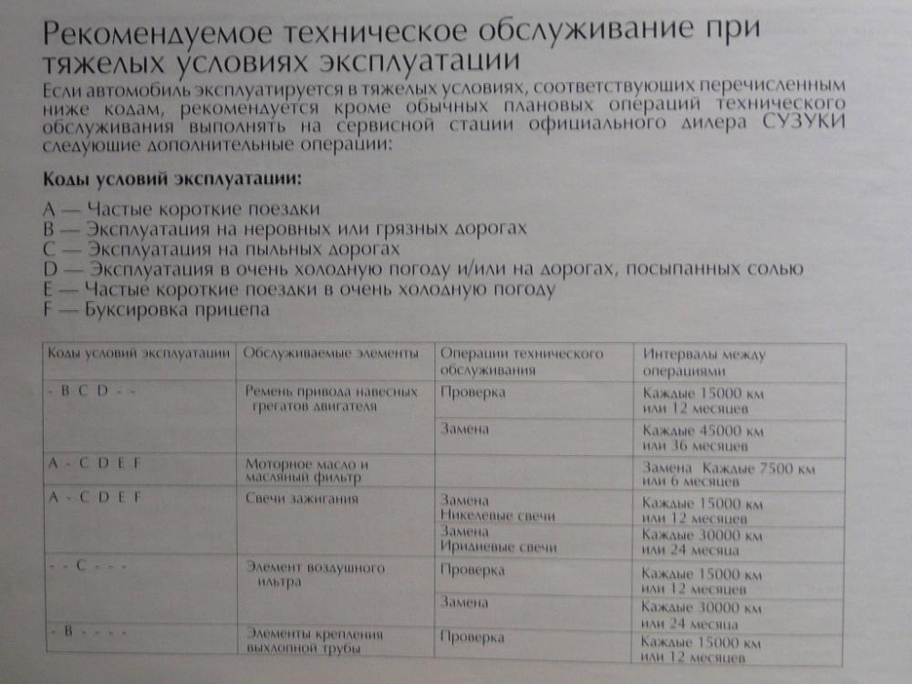

Ответ: ТО-45000
Первая картинка - это карта ТО.
Вторая - это изменения в график карты ТО при различных тяжелых условиях.
Внизу первой картинки обрезана надпись:
"Продолжайте выполнять соответствующие операции по техническому обслуживанию при пробегах 150 000 или времени эксплуатации более 10 лет"

Ответ: ТО-45000
Я думаю Pu1sat0r прав. Потому что для тяжелых условий (эксплуатация в очень холодную погоду) указано 45000 или 36 месяцев.
Благодарен!:thumbsup:
