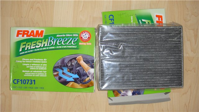

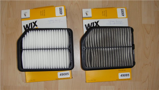

..............поменял воздушный фильр (с права) пробег на машине 23тыс менялся первый раз..
поставил фрам (южная корея) - фильтр один в один, считаеся класса премиум (второй из трех) по качеству. Стоит 32дол. за 2 шт.
В салон взял содовый фильтры - очищают воздуз от пыли, курения и полюшен - 98% очистка - считаются самыми лучшими - класс элит по качеству (ставят штатно на бентли и пр. люкс) - цена 41дол за комплект из 2.Поставив - сразу воздух чувствуешь стал ЗНАЧИтельно лучше (честно даже не ожидал)...
По случаю купил керамику от Вагнер (очень хвалят ее) нет пыли и нет шумов...
Обе марки очень хорошие.

с воздушным нет проблем. встал как родной. а цена всего 241,48 руб.
