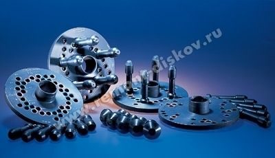

Ну вот, темка немного попылилась - подниму её, тем более сезон летний не за горами и проблема биения опять всплывёт.
Итак балансировка на шпильках. Сделал я её, когда переходил на летнюю резину.
Балансировка колес адаптерами HAWEKA
(с) фото взято с сайта группы РЛД
Делал на Волгоградке. О методике и адрес конторы здесь.
Делают без записи, в порядке живой очереди. Контора большая (постов 10 - 12 под навесом на улице), всё поставлено на поток.
Хоть и делал в субботу и машин было много, на всё ушло около часа.
Привёз в багажнике Джима летнюю резину уже на дисках Ямато. Занял очередь, немного подождал, заехал на пост. Взяли резину - помыли и отложили к балансировщику. Перед балансировкой обязательно предупредить, чтобы делали адаптерами HAWEKA, благо всё это можно наблюдать.
Адаптеры эти у них висят на стенде, берут нужный под наш 139,7 устанавливают на станок и вперёд.
Весь процесс балансировки можно наблюдать на доп. мониторе, повёрнутом к клиенту.
Потом взяли отбалансированные колёса, сняли зимние, поставили летнии.
Никакой наценки за адаптеры нет, обошлось ровно столько как было сказано предварительно по телефону.
Пакеты для резины, кофе в автомате и конфетки - бесплатно. ))
Обошлось мне это в 1 200 рублей (300 рублей за колесо).
Повторюсь, в стоимость входит - мойка колёс, балансировка на шпильках, снятие зимних, установка летних.
Сервис и отношение мне понравились, Паджерик тоже там буду переобувать.
Самое главное - биения пока нет вообще. Говорю "пока", т.к. ужо надоело зарекаться ))

Кстати, по результатам балансировки на адаптерах, могу сказать что биение БЕЗ ТОРМОЖЕНИЯ на скорости 60 - 80 практически не появлялось за время летней эксплуатации. По крайней мере и впредь буду обращаться в РЛД на Волгоградке по данному вопросу.
Паджерик тоже там балансировал. Но у него проблемы биения колёс, в отличии от Джима, не наблюдается в принципе.
Но! Биение колёс на Джиме у меня стало актуальным ПРИ ТОРМОЖЕНИИ на нашей любимой скорости 60-80. Но это уже будут смотреть при обращении в Катану или на Иловайскую. Пусть смотрят шкворневые, ступичные, люфт. В данном случае думаю дело не в балансировке.

Спасибо,только я смотрю 30 мм (по крайней мере на ссылке,которую я привёл ниже) получаются с внутренней резьбой!???Какие-то они круглые с виду.Хотя я таких раньше не видел, может фотография не та?
З.ы. кстати накладного колпачка (который есть в паспорте диска) и 4 болтов в коробке нет.
