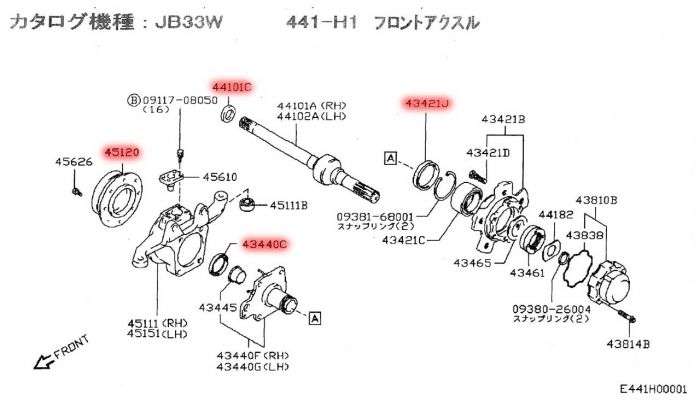

проверить шкворные подшипники, ступичные подшипники, если люфтит то вот ссылка на тему по ступице тут. Вот здесь показаны сальники (кузов не тот, но по данным с форума номера подходят)
Тут комплект в фотографиях.
Тут и тут про люфт ступицы. где-то был фотоотчёт, но на скорую руку найти не могу.

Тоже вчера поменял с левой стороны. Поставил новые подшипники и новые сальники. Запчасти 1000р и работа 900р в нормальном сервисе. Проехал уже больше 100км полет нормальный!
