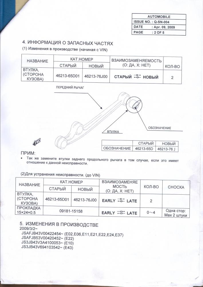

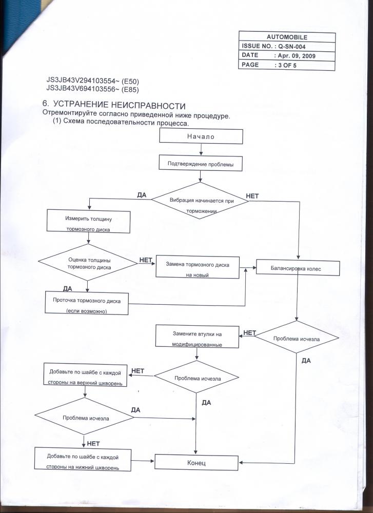

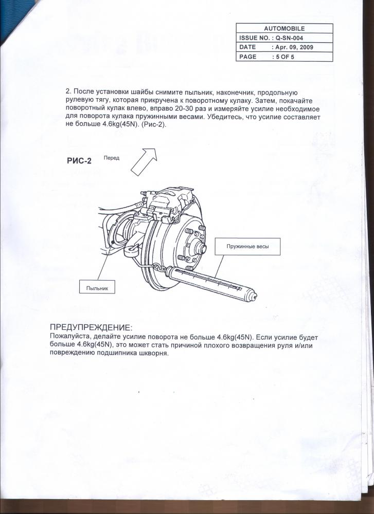

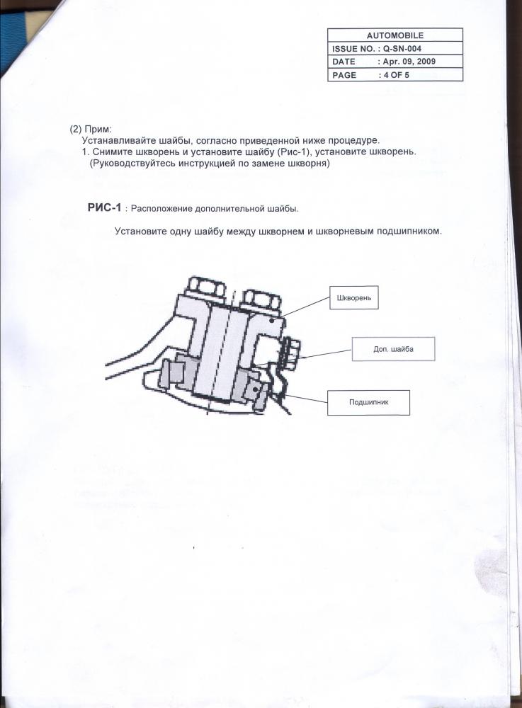

http://suzuki-club.org/forum/index.php?showtopic=7853&st=60
Ребят посмотрите что у нас сузуки официалы ответили Джимневоду из Донецка...
Сообщение 68 - картинки прочтите
Кто, что скажет? Кто ездит к официалам - подергайте их.
Artrom
9 Декабрь 2007
5,428
1,266
Старая Русса
Ответ: Бъет руль на скорости 60-80 км/ч.
Это нам всем регистрироваться придётся, перекинь куда-нибудь...
Вот оно :
Реакции: 5 человек
