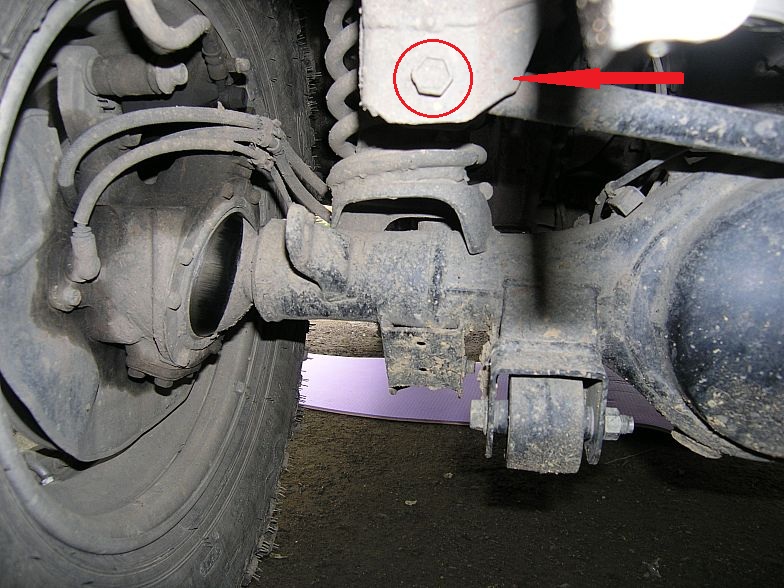

Что такое Панара!!!???
покажите мне ее пожалуйста)))
havok01
25 Декабрь 2010
814
213
Якутск
jimny wide 2001г.в. МКПП
УАЗ 3303
Ответ: Бъет руль на скорости 60-80 км/ч.
havok ну скажи что за болт, я неграмотный панар от фанарь не отличаю
вот нащел ток такое изображение, но здесь понятно. это болт верхнего крепления. на другом ее конце болт нижнего крепления, про который я говорил. у меня сорвало резьбу. так же может просто ослабиться (открутиться), может износиться сайлент. вид спереди, просто загляни под передний бампер. если у тебя левый руль, то верхнее крепление кажеться с другой стороны, не как здесь и нижнее соответственно. найди более менее понимающего человека(а то в сервисе мало ли какие попадуться, увидят, что ты не особо понимаешь и скажут менять, а может это и не она), пусть он смотрит, а ты крути руль влево вправо, если она, будет видно.

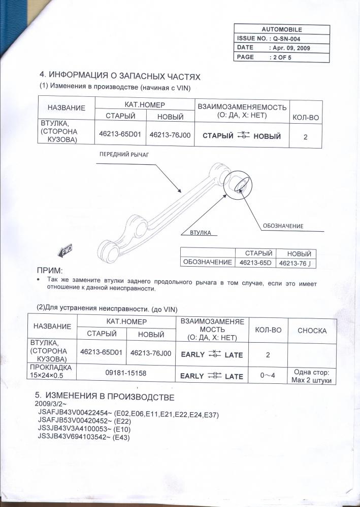

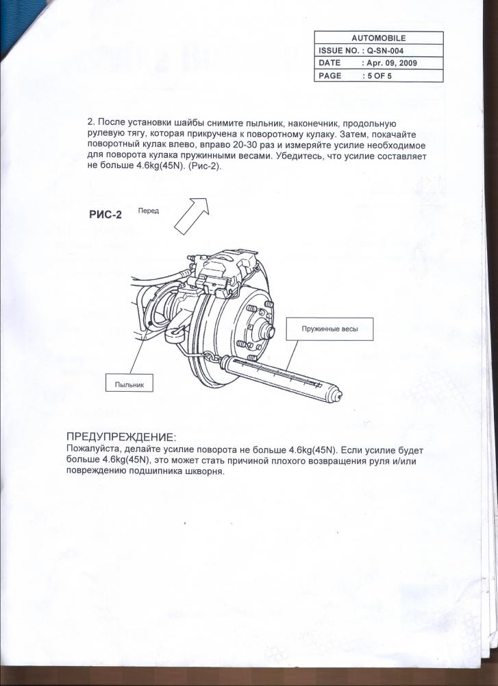

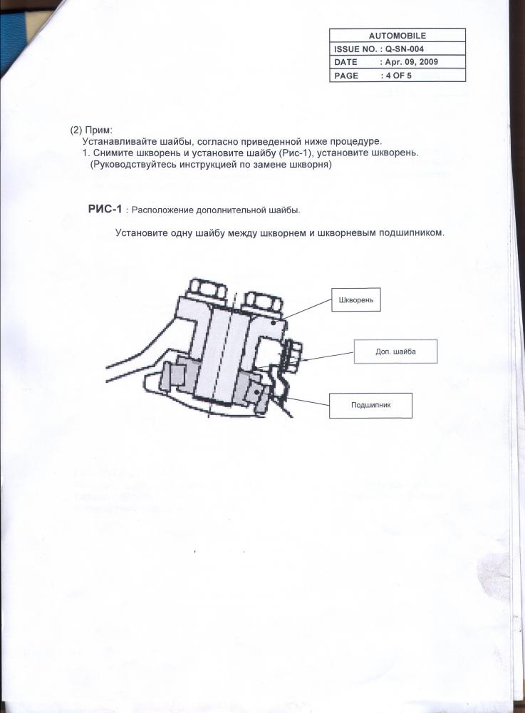

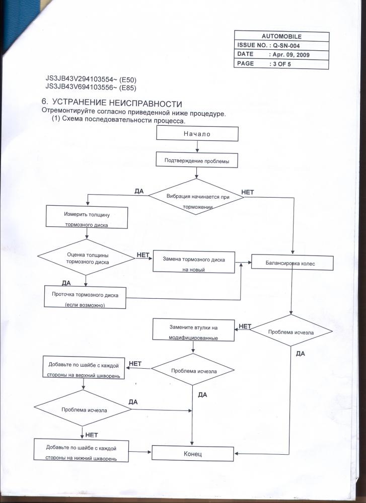

Собственно можно делать шапку, вопрос решён. А то тема скоро перевалит за 1000 сообщений.
Впервые мысль о резонансе, вслух, высказал umka и предложил поставить рулевой демпфер и забыть о проблеме.​
Всё началось с сообщения: 560, опробовано в сообщении 648.
Рекомендованные сайлентблоки:
Вчера в Лауре мне поменяли сайлентблоки на рекомендованные- биение пропало!​
Алгоритм прост:
Важное замечание! Мы говорим о исправной машине- шкворневые исправны, тяги не отваливаются (не болтаются), иначе биение Вам гарантировано и не только руля. :)
  • Отбалансировать колёса. (Хорошо отбалансировать.) Ссылку на тему балансировки не знаю.
  • Проверить нет ли биения тормозных дисков.
    Если это не помогло, то внимательно посмотреть на свой ВИН, и если он попадает под рекомендацию-
  • Заменить сайлентблоки.
    Если не помогло-
  • Поставить шайбы.
Собственно тут всё сказано:
я где то уже писал , что наши дилеры тоже пытались менять с/блоки на более жёсткие
успеха не добились
номерок правда немного другой , но речь не об этом.

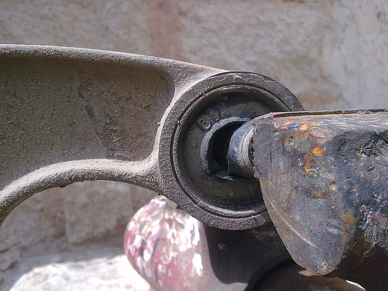

Я недавно менял передние с/блоки , потому что они были вот такие
Ни какой вибрации на руле у меня не было !
