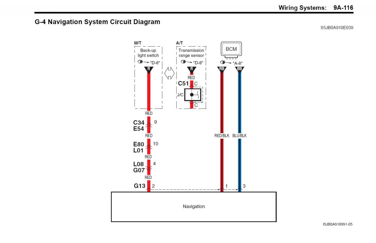

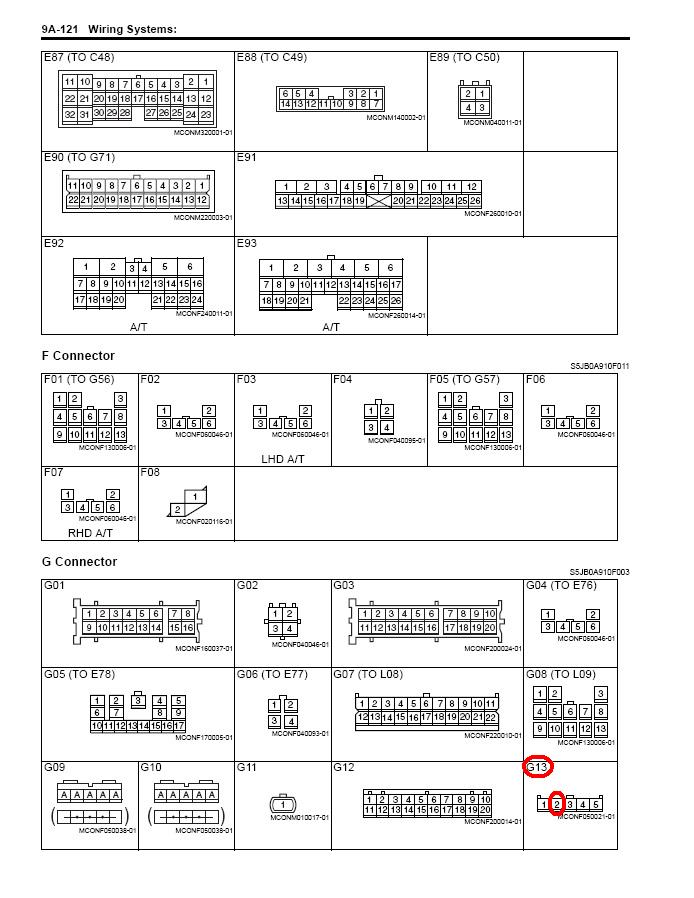

Товарищи ткните носом на страницу (у кого закладка есть) где говориться о клеме на проводке (штатном штекере) куда надо подключать камеру заднего вида......;)
semco
14 Ноябрь 2007
3,895
351
De-Factus
1 Ноябрь 2007
251
Ответ: Замена магнитолы на Grand Vitara New (+)
Помойму обычные данные жпс, кои есть в любом навигаторе...
vovan
4 Март 2007
3,684
561
Вот схема. Контакт (пин) 2 - красный провод.
