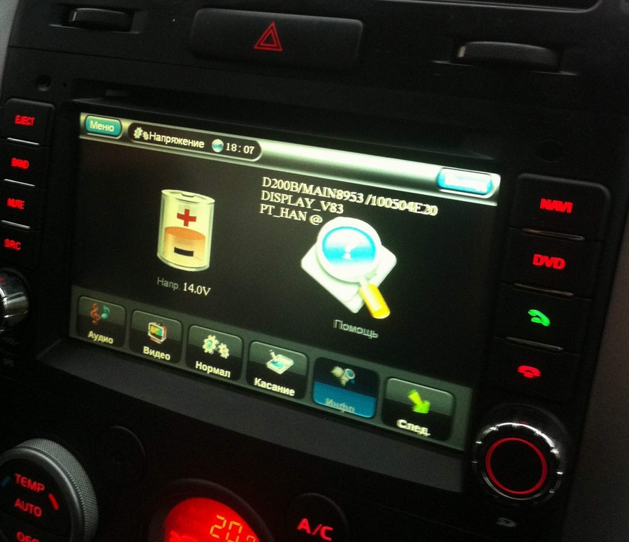

vMarcin, Уважаемый товарищь посмотри пож. у себя на магнитоле что написано о системе? У меня написано , что это ST-8953. Я подозреваю , что и у тебя также на витсоне.
Посмотрел:
Вчера глюкнул мафон и слетели все настройки управления с руля.Забыл куда заложил ПДФ.файл с инструкцией на ВИТСОН.Методом научного тыка -не получилось!
Клубни подскажите плиз как обучить кнопки заново!!Сорри за баян!!:(
Вот инструкция к китайскому мафону

vMarcin, спасибо, скачал, смотрю уже ( а дейстар это какая ,если по цифирам?)
vMarcin
13 Ноябрь 2011
655
SGV 2,4 АКПП 2010 г.
Ответ: Замена магнитолы на Grand Vitara New (+)
Не знаю, у меня witson, инструкция с ней шла один в один, только на английском...
