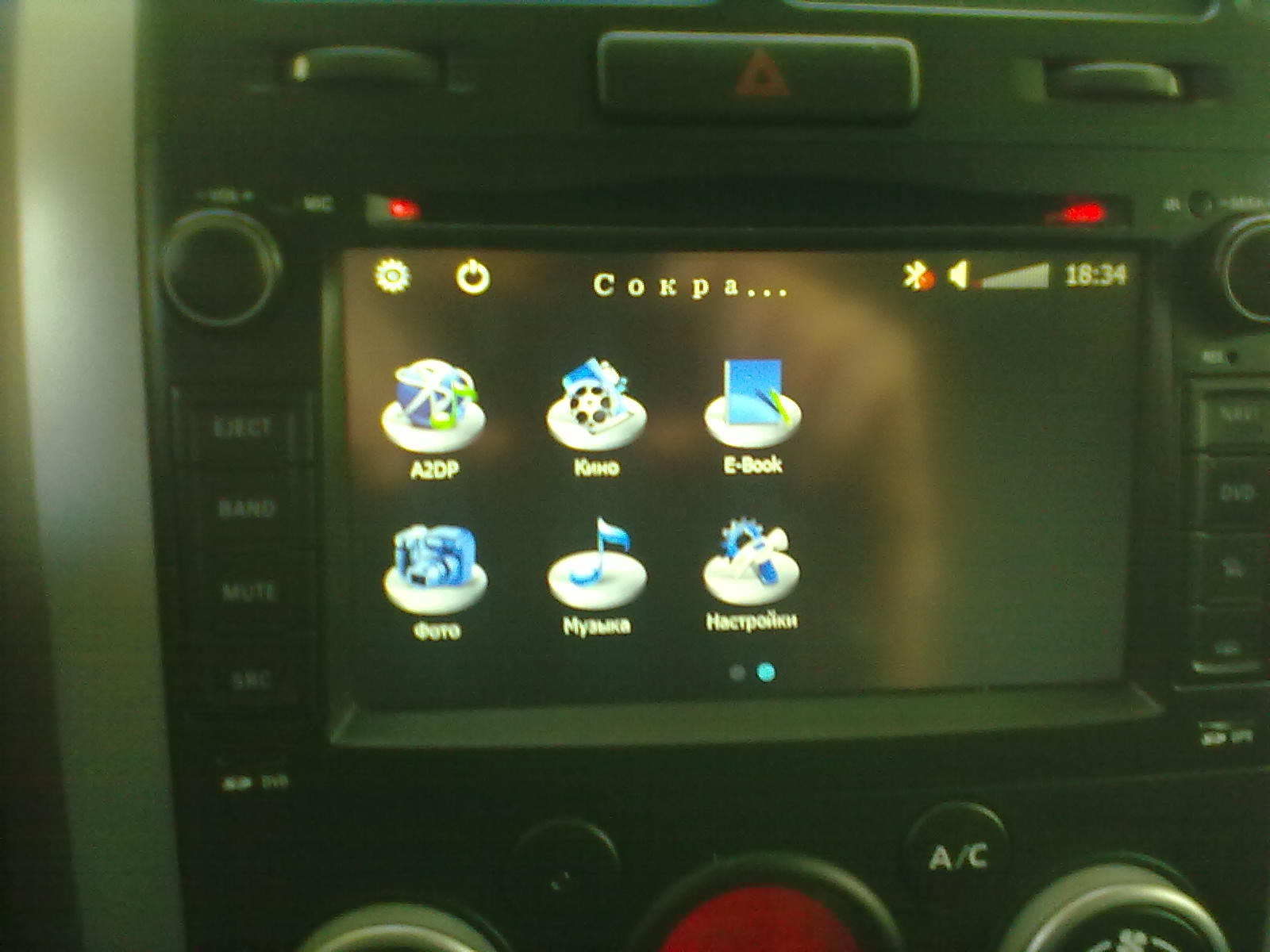

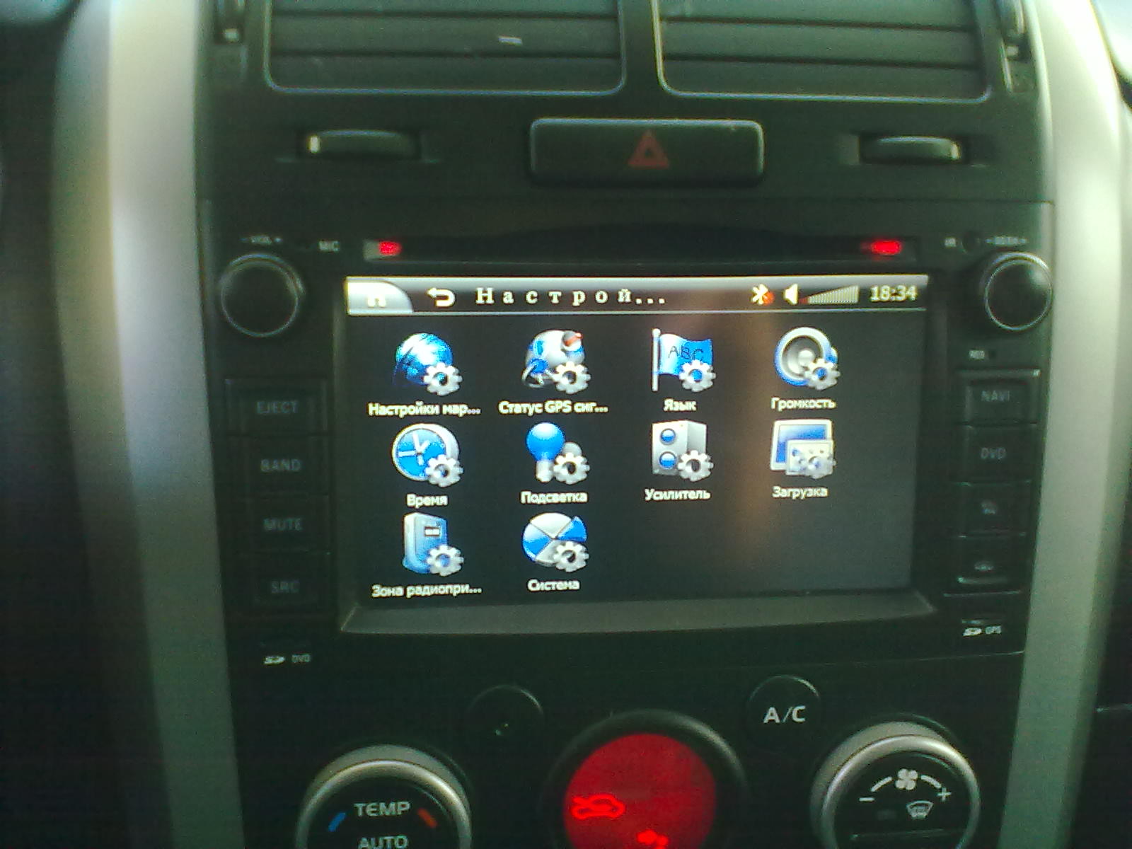

SuperNatural, В настройках:зона приема радио,часы,настройки маршрута,статус жпс,подсветка,язык,усилитель,система,а всистеме сброс до заводских установок и тачскрин

tupac, попробуй на пульте набрать 0000 и ввод (значок стрелка вниз-влево), если войдет в меню, то сфотографируй его и выложи тут фотографию, выход кнопкой LCD/OPEN
