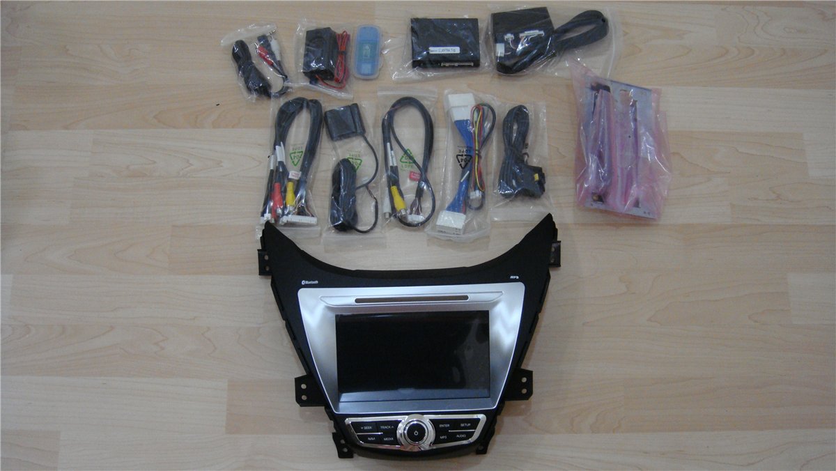

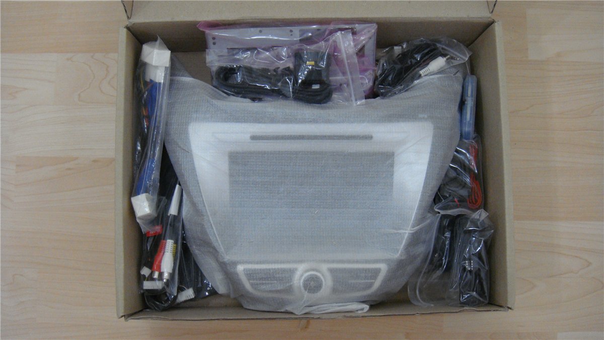

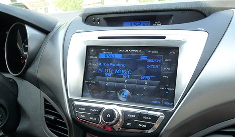

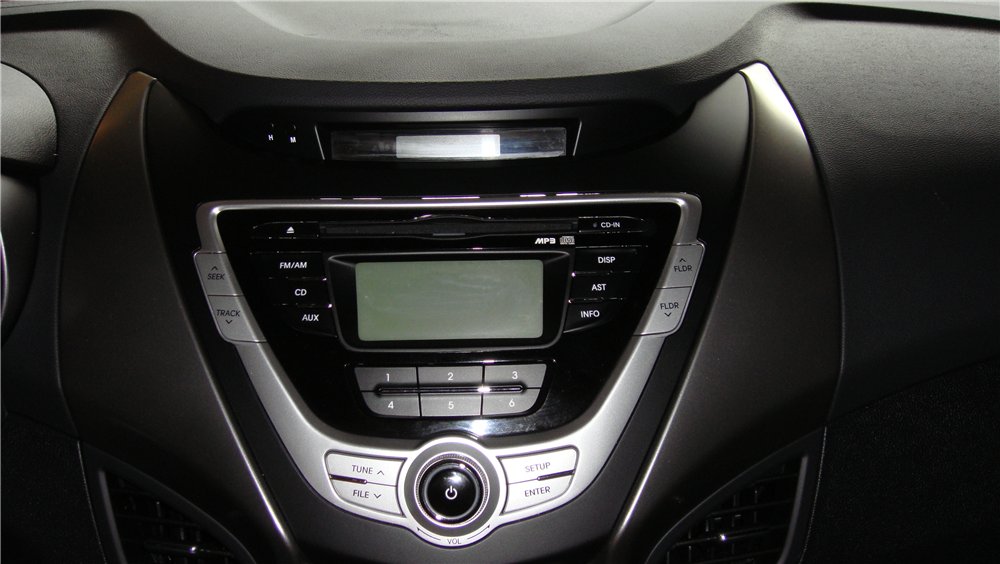

C интернетом запросто 2010i а вывод на каншину - нет, идет замена на корейцев, но пока нет даже образца... По аналогии будет вот так:
- штатная голова:
и ее замена (только управляющей панели, железяка с начинкой остается),,,
В комплекте:
- инструкция по эксплуатации на анг (довольно детальная)
- инструкция по установке на анг (очень детальная с картинками и каждым шагом)
- дисплей 8` 800x480 65000, 170 угол просмотра с анти-глеер покрытием,
- сама нави система телечиа 2.12 GHz CPU c full HD на winCE 6.0
- sd-usb блок
- карточка с софтом
- power calbe
- внутренний спикер с микрофоном для голосовых команд
- gps антена
- модуль помощи при парковке для камеры
- GPS тюнер
уже поставленная:.
пока на Сузуку не имеет смысла что-то делать тк продажи их очень низкие...а разработка затратная...Когда Сузуки будет продаваться также как Хундай-Киа, то сделаем и быстро.
