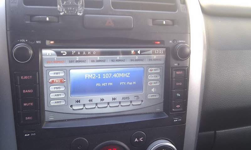

парни пропадает карточка на 8953 магнитоле, карты памяти менял - покупал четыре разных карточки не помогает. пропадает карточка storagecard та на которой софт для gps. то появляется то пропадает, появляется приблизительно с шансом 100 включений магнитолы 3 раза появилась :(.. я уже почти отчаялся и забил, но обнаружил странность если отключить аккумулятор, то шанс что появится карточка намного выше :)

vMarcin, а где её взять прошивку эту или где искать? я так понимаю на 4pda, но там прошивок миллион как найти достойную, можно и убить агрегат полностью, как я понимаю

Надо именно к этой магнитоле, этих недель выпуска, т.к. там часто меняется железо. Спросите у продавца, я хотел себе тоже заиметь, потюнинговать магнитолку по-взрослому, но мне китайцы Witson ничего не ответили на запрос... На 4pna (не pda) поспрашивайте, там много спецов.
