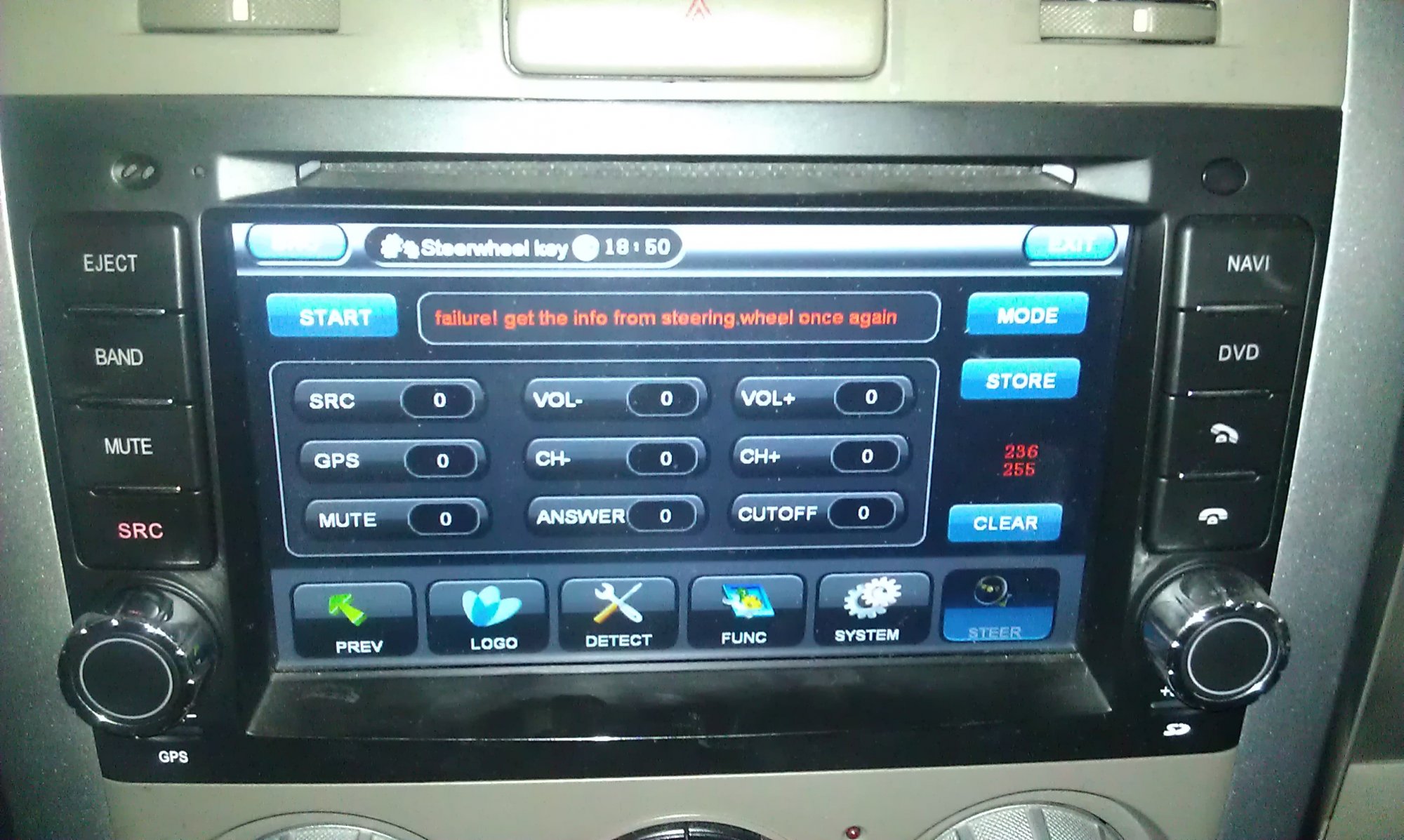

Так, блин, что-то у меня с моей головой случилось.
Сначала вдруг самостоятельно кнопки на руле перестали выполнять назначенные функции, а стали жить как им хочется (жму MUTE - идет увеличение громкости и пр.)
Попробовал все сбросить и перенастроить - а в результате...
пишет об отсутствии сигнала.
Хотя при нажатии кнопок на руле в назначенном окошке (например MUTE) значения появляются, но не фиксируются, а слетают. И появляется надпись красным. Как и видно на фото.
Это у меня одного так?
Сочувствующих нет?

Было такое. Изначально кнопки программировались так: выбор кнопки на дисплее - нажатие "Старт" - нажатие соответствующей кнопки на руле до тех пор пока на дисплее не появиться надпись. Потом что то сбилось и теперь кнопки программируются так: выбор кнопки на дисплее - нажатие и удержание соответствующей кнопки на руле - нажатие кнопки "Старт" на дисплее. Ну и после всех действий "Store". Кстати у Вас на фото режим "Mode" активирован. Его надо отключить.
K0nst
19 Апрель 2011
SGVN 2,0
Да, такой способ я тож пробовал. Увы...
А про "Mode", нет он не активирован. Если он активирован то на нем горит красная точка и значения излучаемого сигнала на порядок ниже.
Спасибо.

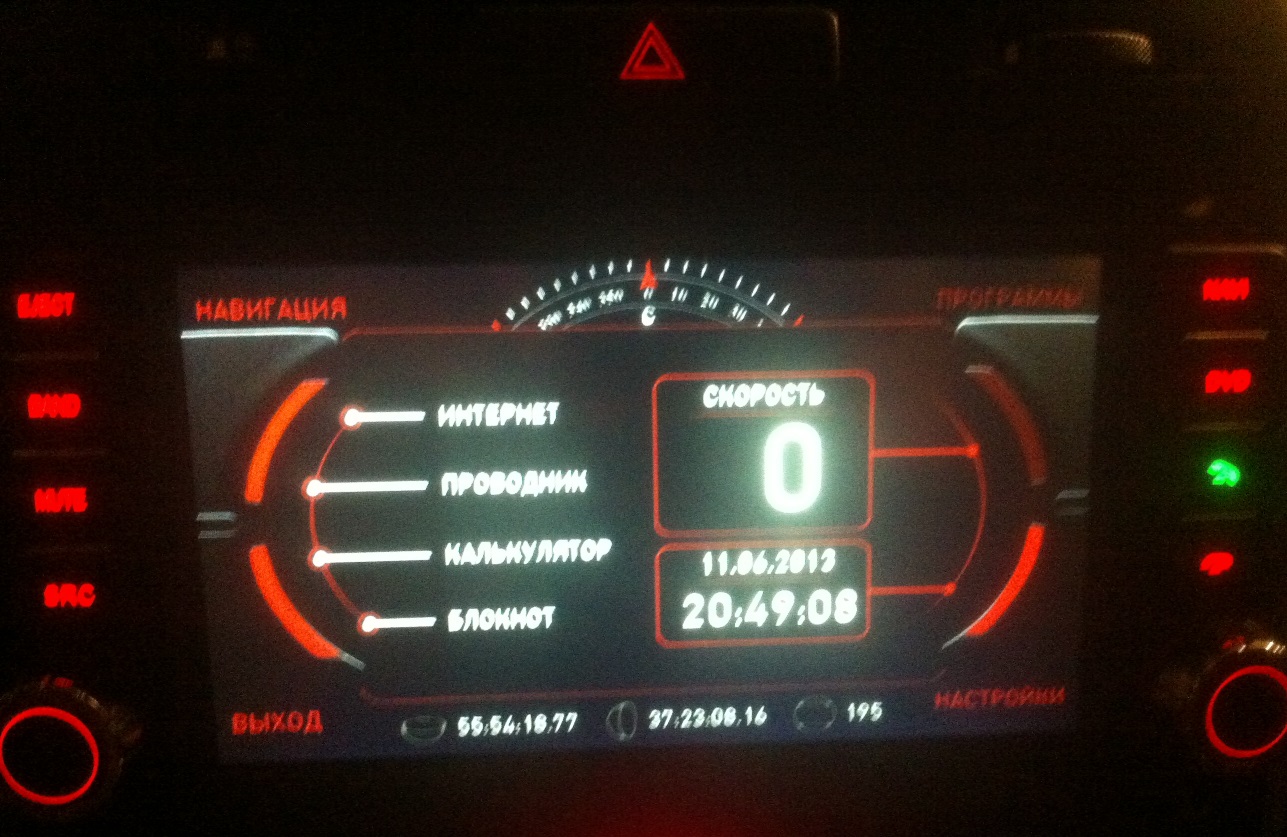

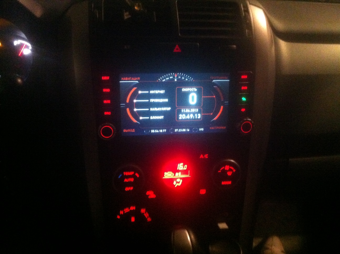

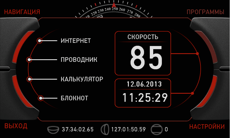

Давно хотел поставить на своем Витсоне удобную менюху в автозагрузку навигационной части (800Х480 точек), чтоб хотя бы время было видно, а то в послерестайле 2008 года часы где-то за рулем в монохромном дисплейчике бортовика. Вобщем, пробовал всякое, остановился на системе альтернативного меню Wolf NCU от корейских комрадов, нарыл где-то за основу красную менюху под нашу подсветку (Audi_style_red) и начал воять... Короче, пердставляю Вашему вниманию финальную версию и всё такое:
Выглядит в машине это так (извиняйте за качество телефоном фоткал):
Сам скин прикреплен к этому сообщению . Все протестировано, информация (скорость, дата, время, курс, широта, долгота, высота над уровнем моря) берется (синхронизируется) со спутников через gps мафона. Надо поставить на карту памяти Wolf NCU, закинуть скин, настроить под себя.
Код:
Один не явный момент при использовании: при нажатии кнопки "НАВИГАЦИЯ" менюха сама отключается от com порта gps и запускает заложенную навигацию, при запуске других приложений из "ПРОГАММЫ" надо предварительно тапнуть на цифры спидометра или живой компас и отключить меню от порта gps мафона принудительно, на спидометре загорится "OFF" вместо цифр.
P.S. Теперь у меня проблема наполнить пальцеориентированными прогами для wince6. Есть много всякого, но под стилус, очень мало подобрал приложений (кроме навигацонных) ориентированных на ввод пальцами, что за рулем актуально. Кто что знает - пишите в ЛС!
