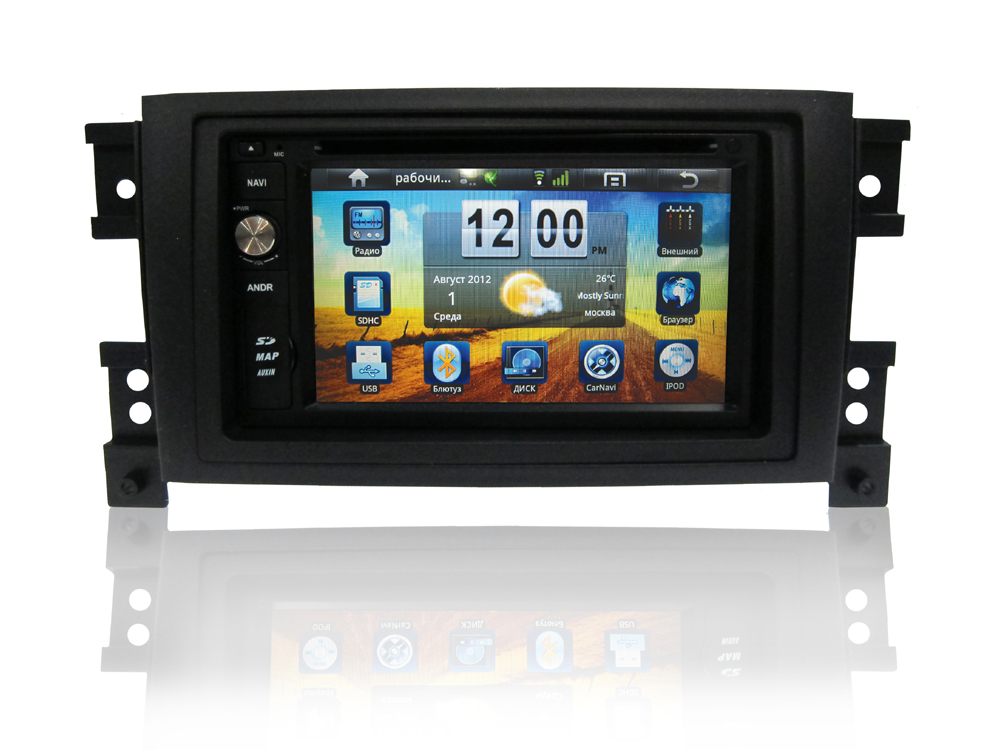

Всем доброго дня.
Подскажите пож. если кто ставил себе в машину ГУ Навипилот Дроид, как сей девайс ? Стоит ли брать?
Просто собираюсь купить, вот и спрашиваю
