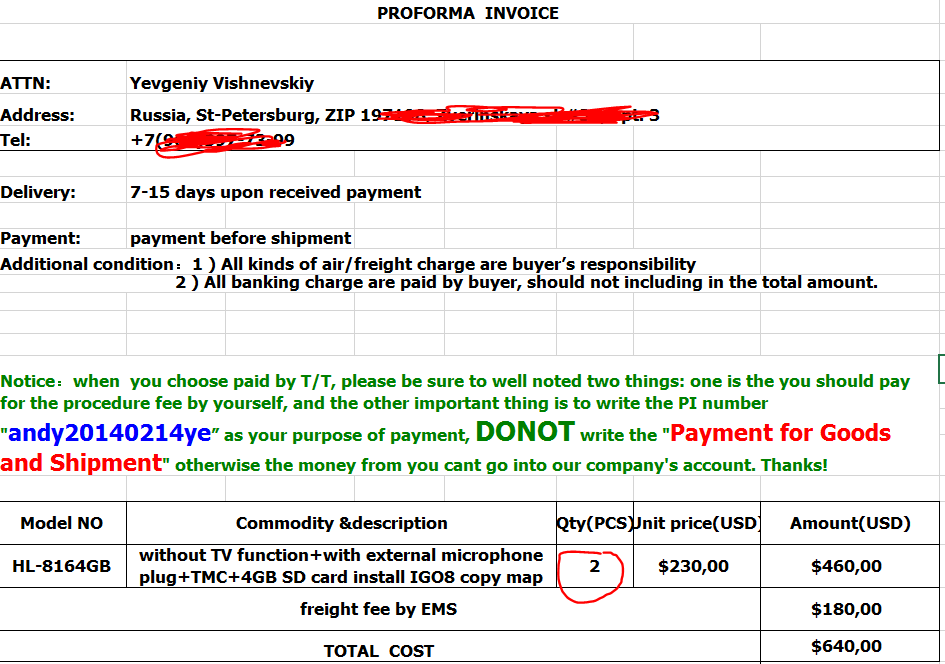

Как-то вы плохо договариваетесь... Вот инвойс мой недавний на 2шт

Так и у вас EMS 180 USD за 2 шт и цена по 230 USD! Не так уж и выгоднее:mda:Вот ,например, другой вариант http://chinawebshop.ru/product_100542.html

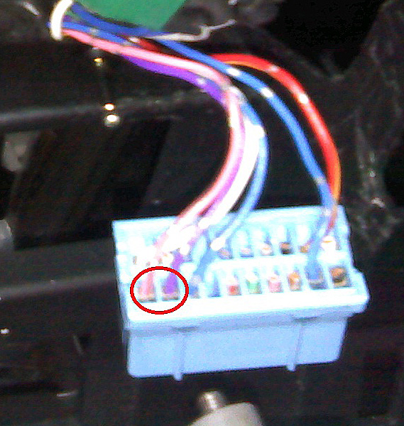

Я по части кнопок на руле, от них идут провода к магнитоле розовый и фиолетовый...
