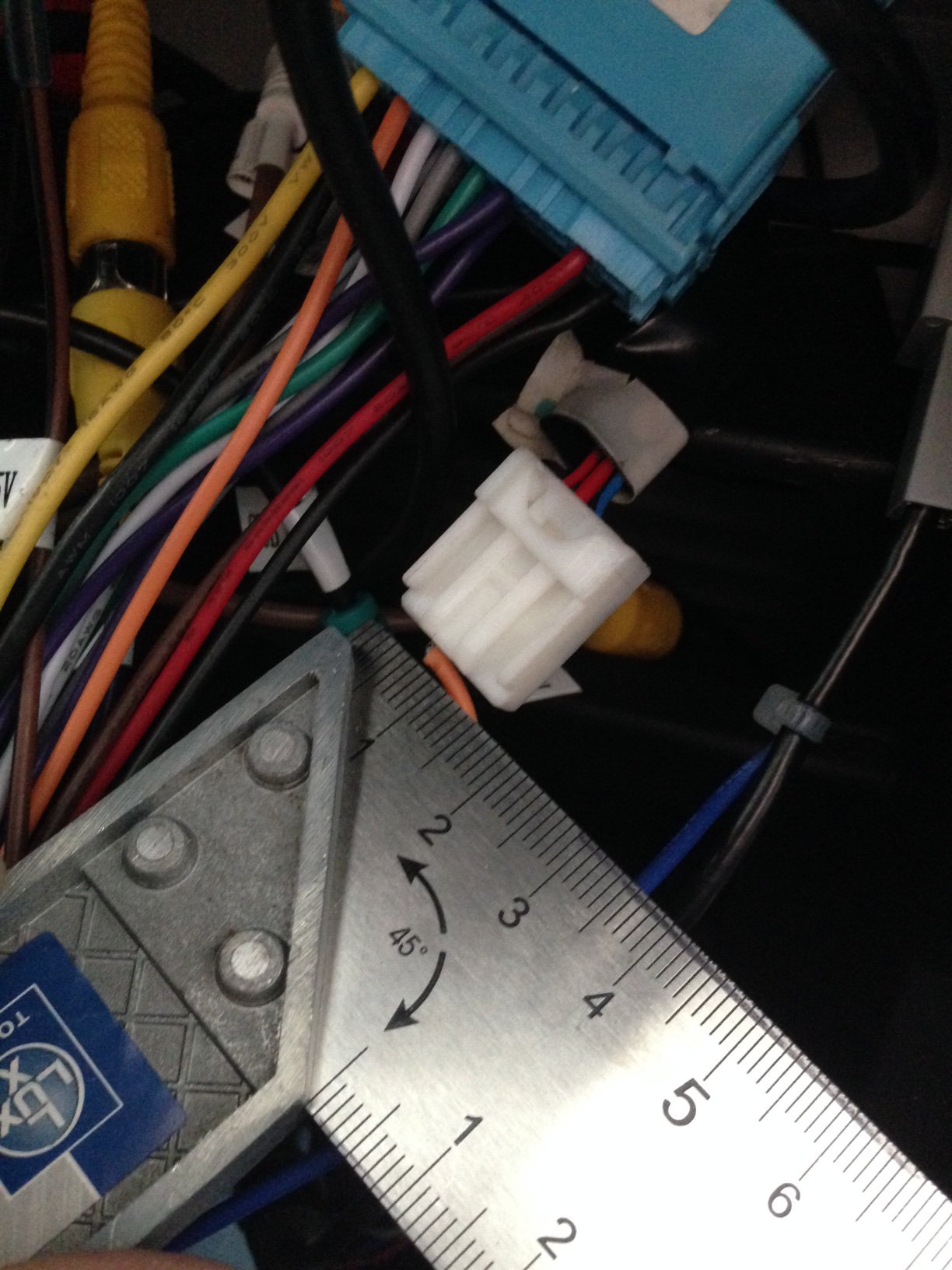

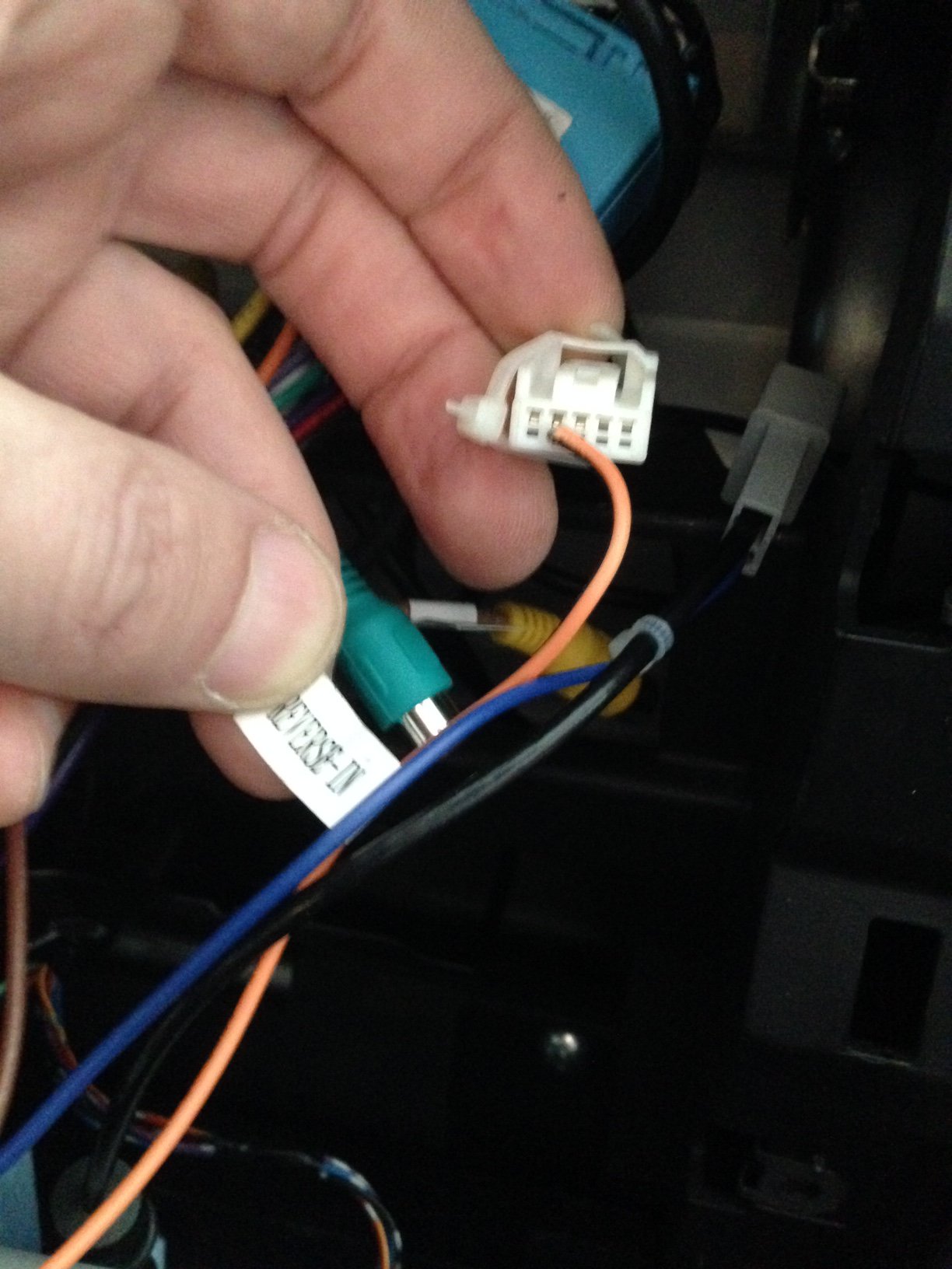

посмотрел я указанную магнитолу в интернете, она спец.для витары, так что фишка разъема должна быть тоже родная. Подключаете его в голубой разъём магнитолы. Далее кнопки на руле настраиваете в меню настроек.как и куда подключаются кнопки на руле?

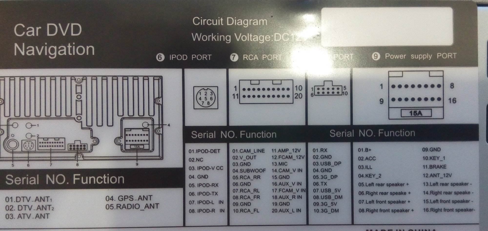

выложите фотографию верха магнитолы, там обычно схема проводов, тогда и будет понятно, а так да ещё и переводом надписей в кирилицу- можно насоветовать лишнего.для перевода в режим видео есть CAM_V in так понимаю сюда камера подключается

AMP_12V - включение внешнего усилка[DOUBLEPOST=1427442653,1427442425][/DOUBLEPOST]CAM_LINE - сигнал на задний ход сюдаARM_12V
