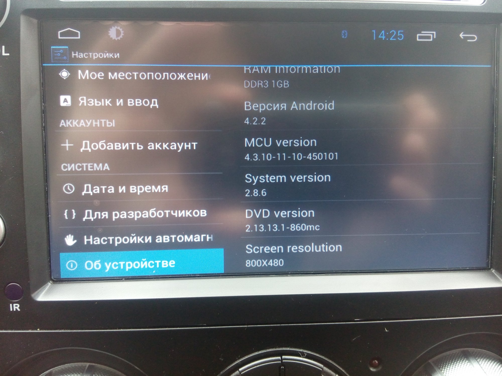

Т.е. не только радио продолжает играть, но и музыка-видео с флэшки-карты? Посмотрите какая версия MCU просил выше (там в интервале где-то 1.98-2.4)
Тоже очень удивило и с нетерпением жду ответа. Ещё, на всякий случай строку с типом ГУ укажите, KLD, GS, JY, KGL.

было у меня подозрение на основании фото задней части, что ГУ другое, теперь оно подтвердилось. Это не RockChip3066 A9 1.6Ггц. :(

Запросите у Боба версию ГУ (какой производитель (KGL/KLD/JY/GS и т.д.) и версию MCU.
Это первый экран информации "О планшете". И соответственно какая последняя версия MCU для аппарата.

Я бы попросил: Please send me a screenshot of the first page of the device infomation.

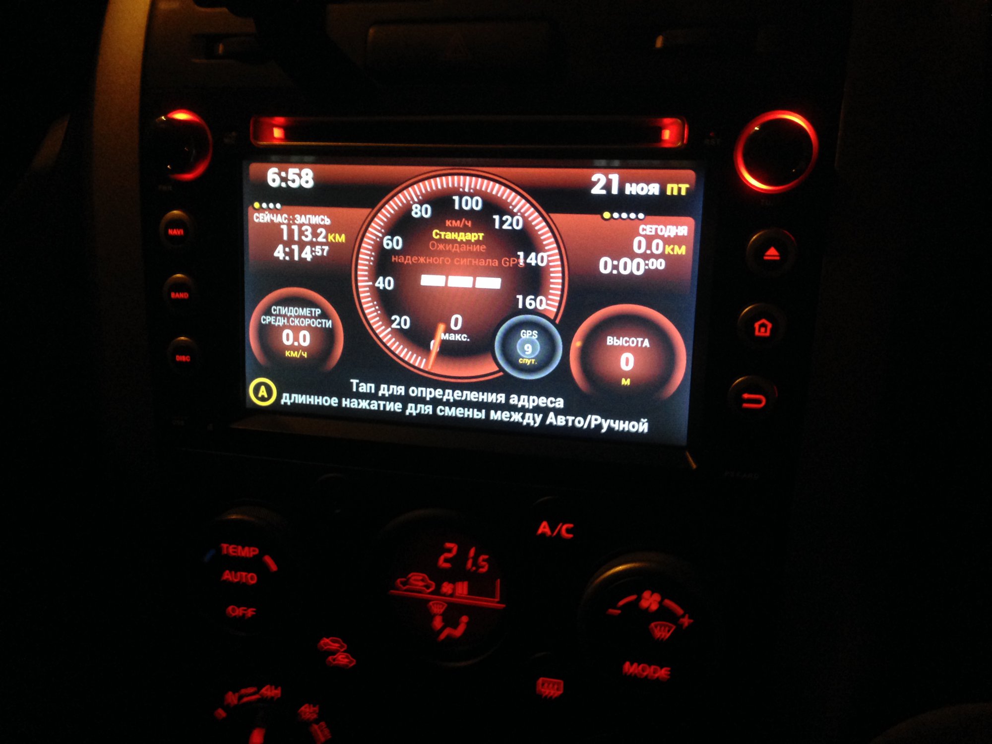

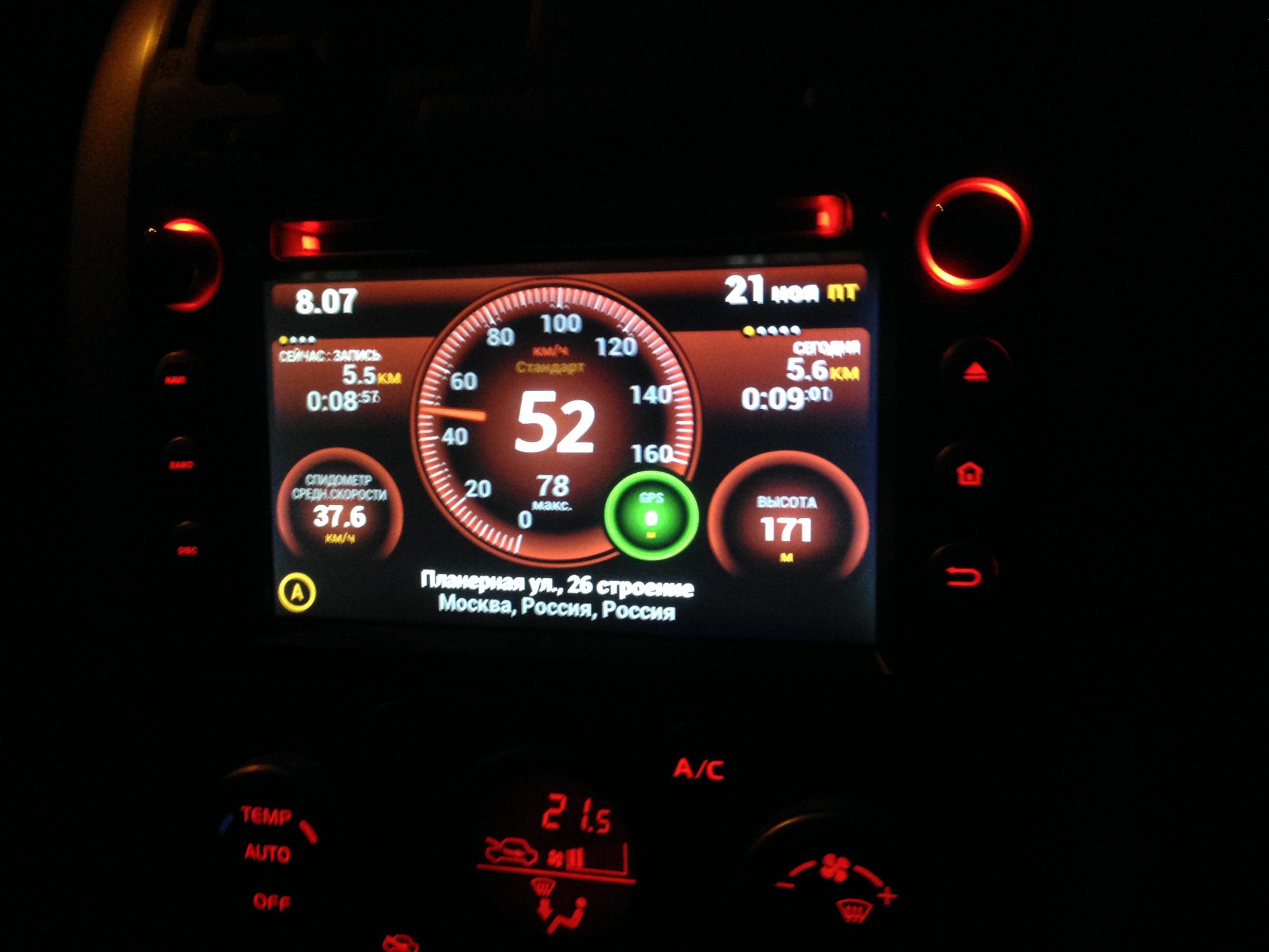

В маркете есть бесплатное приложение AutoStart - No root, ставлю в автозагрузку после старты магнитолы стандартное приложение "Радио" и через минуту после него свое любимое Ulysse Speedometer Pro (платное, есть бесплатное с рекламой). Таким образом, в независимости от того что было до старта двигателя запускается радио и через минуту как бы гашение экрана спидометром (я пользую в ночном режиме):
Эта последовательность автозагрузки в 90% случаев позволяет мне ничего не делать с магнитолой после старта двигателя, просто ехать и ждать пока само все запустится. Вы можете настроить свою последовательность.
