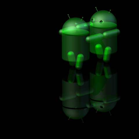

Кстати переделал dancing droids, теперь витара на полный экран при загрузке ГУ на андроид 4.4

Я тоже делал полноэкранную заставку только Suzuki с эффектом "капли", выкладывали на 4pda для 4.2, для 4.4 полноэкранную прикрепляю на всякий случай сюда вот такая:
"Капля" только в начале один раз, потом до загрузки Андроида только блик и помедленней реальное воспроизведение чем на картинке выше.
