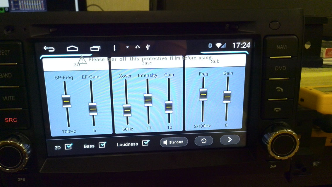

Ага, она самая. Но оно того стоит. Во всяком случае настройки звука у нее наиболее обширные, из того, что есть на данный момент, насколько я знаю. Хотя и не утверждаю на 100%. У меня такая "голова" с лета уже, и если не считать небольших программных косяков и то, что для полного удобства немного нужно паяльником внутри поработать, устраивает более чем.

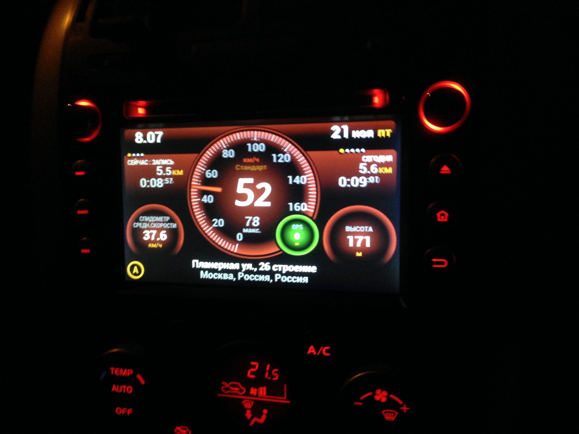

гпс спмидометер в качестве бортового компа
что это значит? У меня стоит в автозагрузке Стрелка и
Ulysse Speedometer Pro - в качестве застваки загружается в полноэкранном режиме и всегда работает если не включаю навигацию.
А у тебя как?
а в чем отличие от бесплатной версии, кроме возможности записи на карту памяти данных с датчиков?

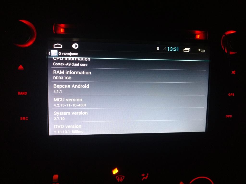

Друзья, загрузилась таки моя магнитолка, сфоткал инфу в настройках.
Нужно ли теперь все же выковыривать и фоткать зад для подбора прошивки?

Doc.Yury, судя по картинке break1 был прав в идентификации, Вам стоит пойти в тему, которую он указал и там читать и вникать :) Попробовать, может прошивки оттуда. Фото задних разъёмов не надо :)
