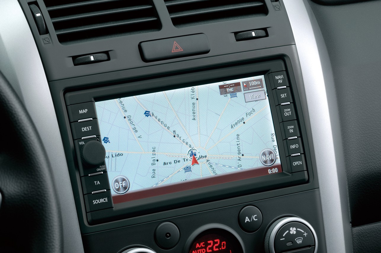

Если не трудно, сделайте крупное фото консоли с установленной магнитолой. Для общего развития, так сказать.

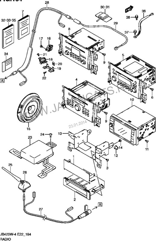

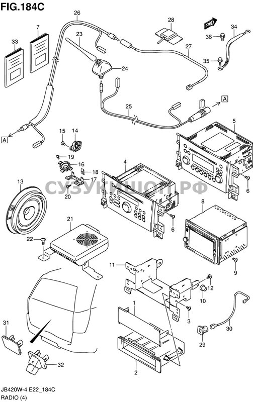

И еще вопрос ко всем, какие магнитолы идут штатно на НСГВ 2012+ годов выпуска?
Судя по каталогу все штатные магнитолы на НСГВ взаимозаменяемы
Кроме этой:
Которая имеет единую общую рамку с панелью климата

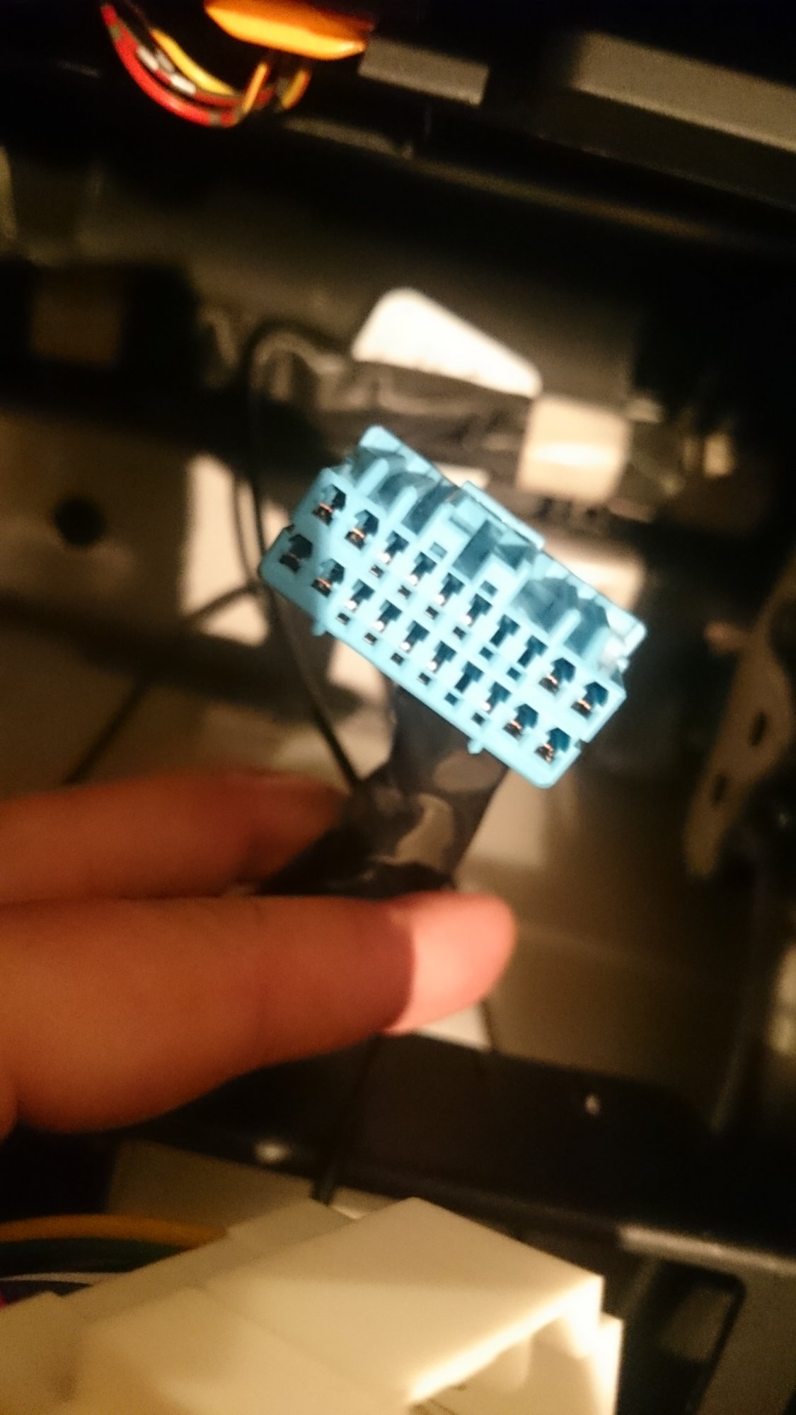

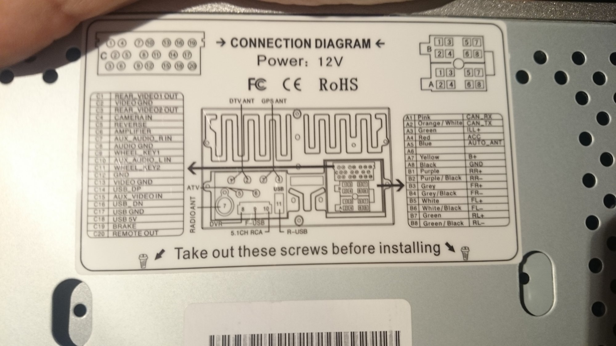

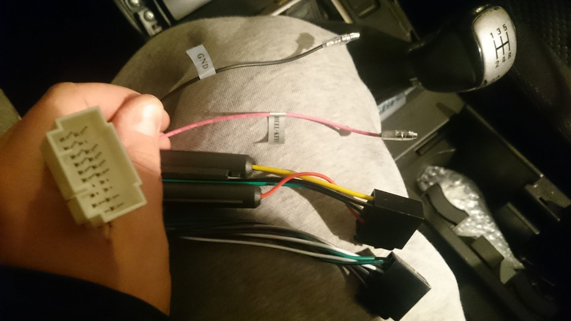

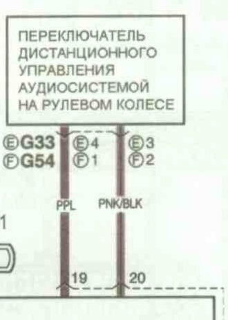

Люди добрые, помогите разобраться, пришла мне китай-голова на адрюше 5.1.1, подключил, проверил, вроде все работает, но кнопок на руле не видет((( все включилось разьем в разьем, вот только два провода ни к чему не подключаются на них шильдики gnd черный и wheel-key1 розовый, помогите пожайлуста

Очевидно это и есть провода к рулю.
GND - земля.
wheel-key - сигнальный
если честно, я из этого понял что земля на массу, а этот сигнальный куда пихать?[DOUBLEPOST=1482950137,1482948205][/DOUBLEPOST]помогите( плиз, завтра хотел уже собрать все окончательно

Ну наконец-то поставил, подключил, вроде все работает, да есть небольшие зазоры, но если пальцами не водить их и не видно. Полочка пластикавая которая мешала ей встать была жестоко удалена кусачками. Всех с наступающим и спасибо за советы)
