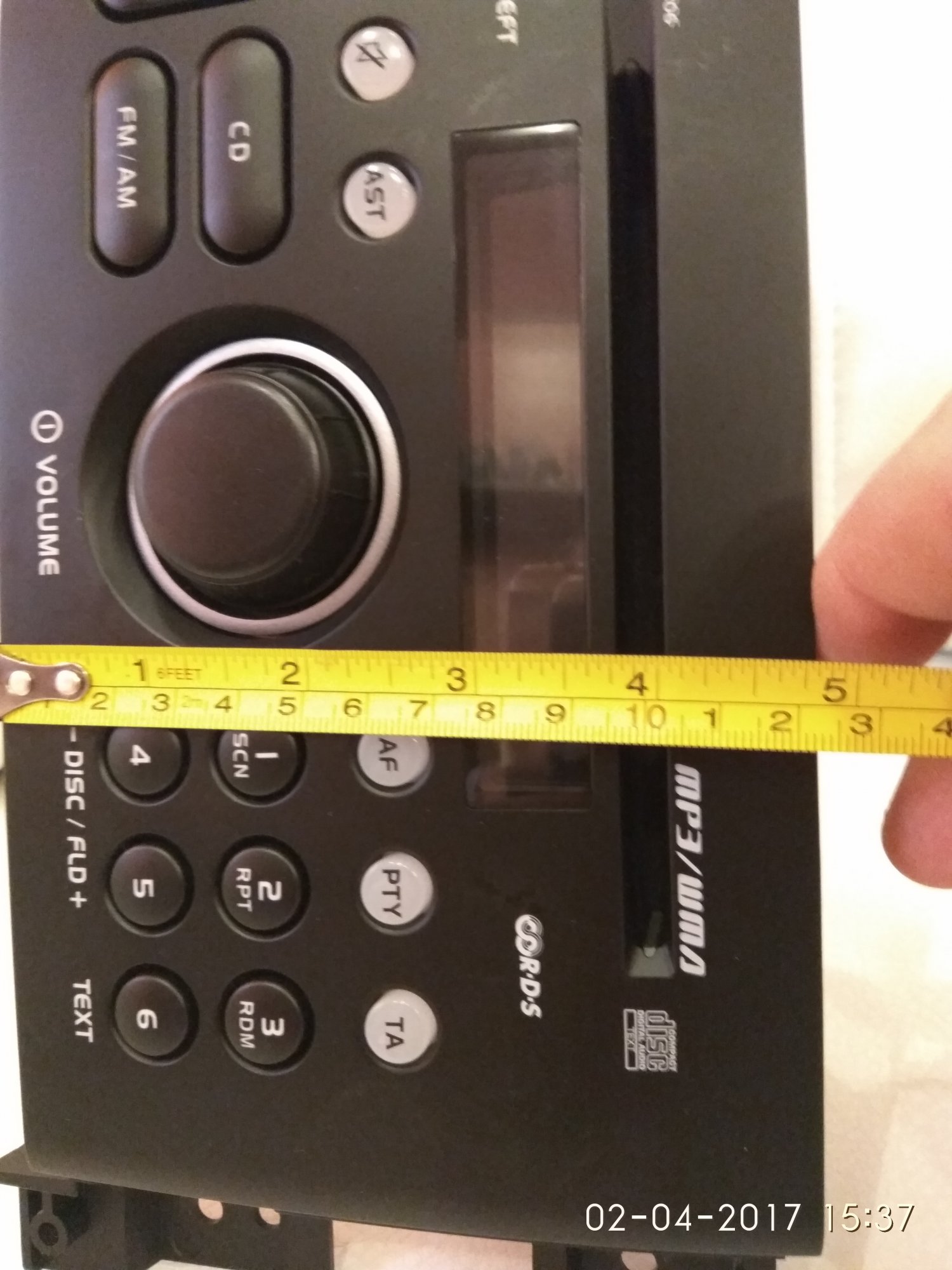

Штатный Кларион от авто 08 года в авто 12-го года не встал, поменялась форма...

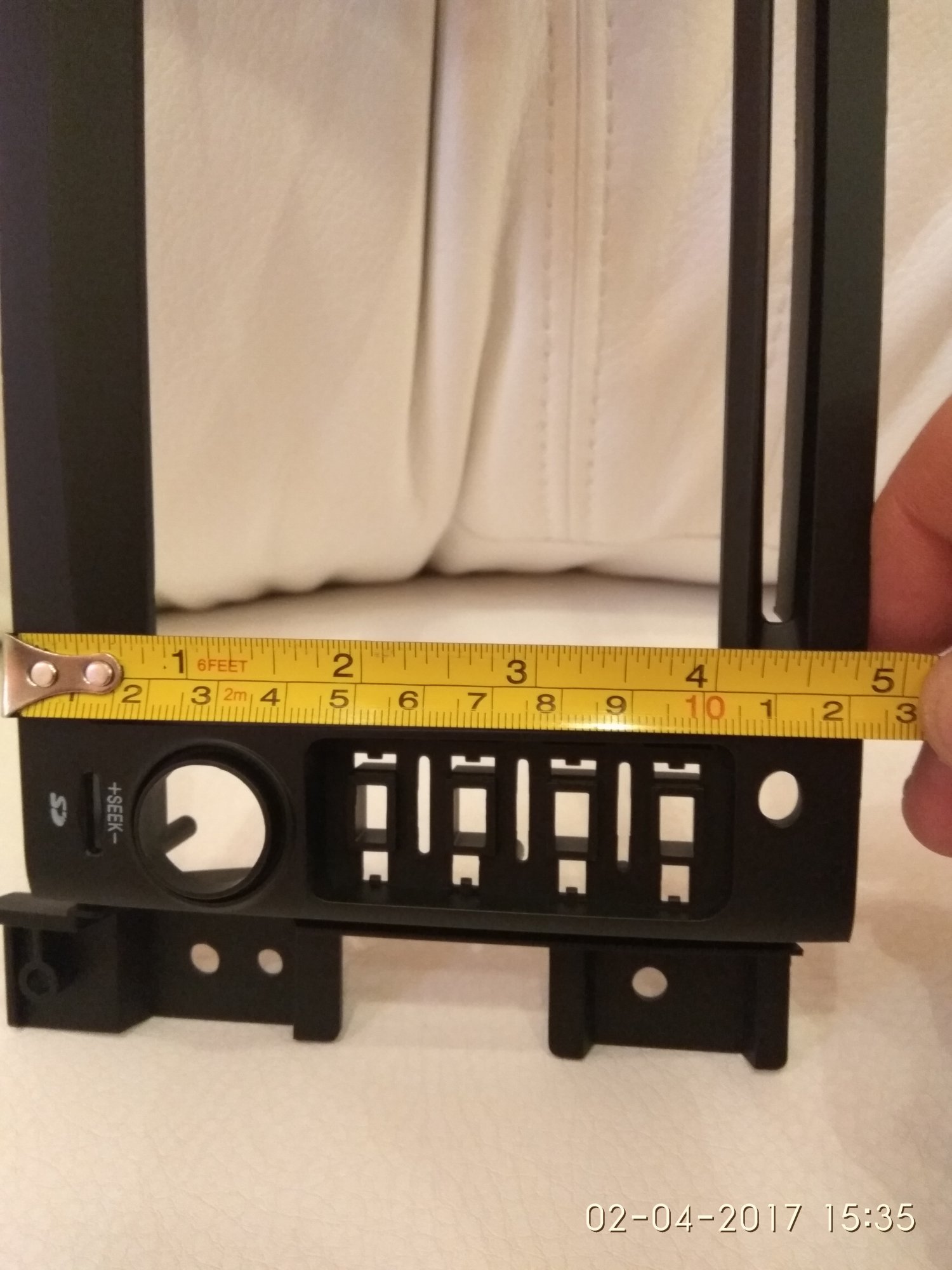

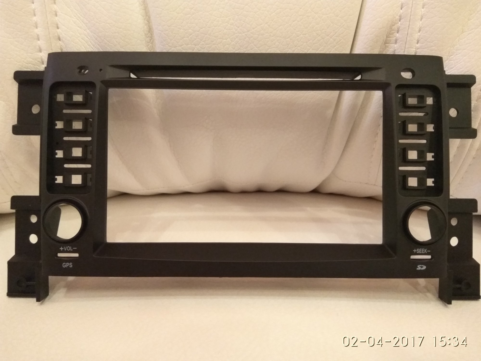

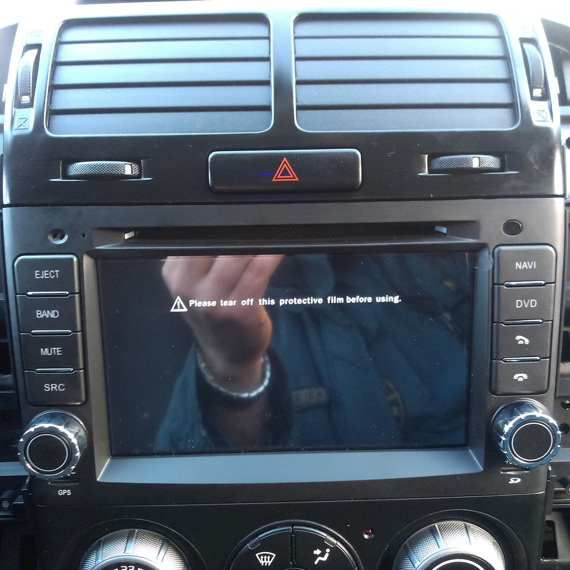

Был куплен сей девайс https://ru.aliexpress.com/item/WINC...I-GRAND-VITARA-2005-2012-car/32777897842.html что можно сказать не плохо за такие деньги, был поставлен навител работает на ура спутники находит очень быстро, инет работает нормально , качество звука , по мне , отличное . Фотки если кого интересует выложу попозже. Интересует один момент при установке магнитолы образовались небольшие щели между верхней и нижней панелями, наехал на продавца мол что такое щели примерно 0,3 мм , он выслал новую панель мол все будет хорошо , а я решил проблему по своему проложил двойной скотч и все. Мужики а как у вас при установке есть щели или нет?[DOUBLEPOST=1490279455,1490278987][/DOUBLEPOST]на фото панели еще не притянуты винтами. на следующие покупки продаван сказал будут самые лучшие цены , если кому то надо пишите помогу купить

mihail 01, ну вот про это и я писал выше, хотя на предыдущем мафоне (с такими же прямоугольнымии кнопками и крутиоками внизу) все встало идеально на SGV 2008...
Можно подробней куда "проложил двухсторонний скотч"?

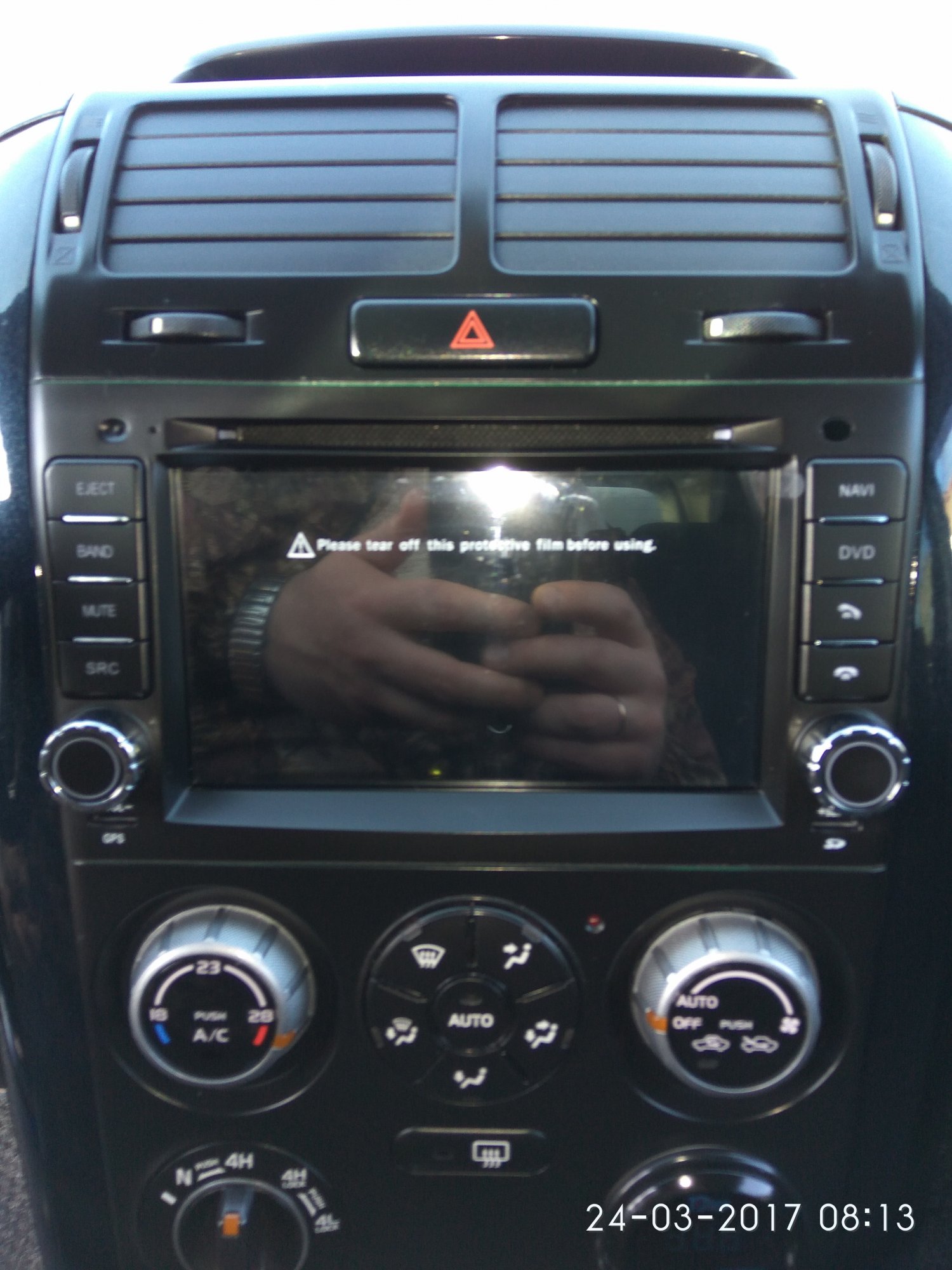

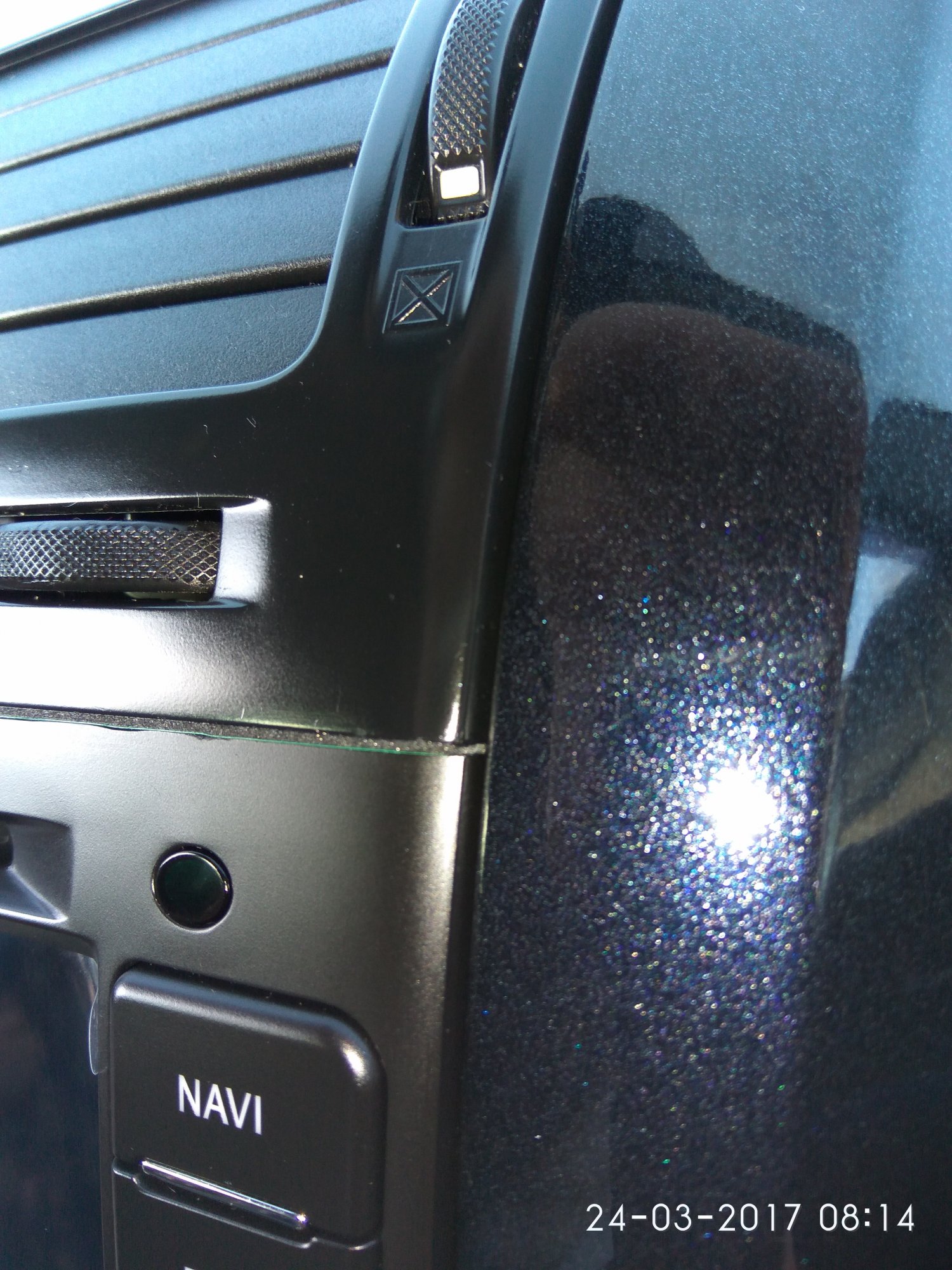

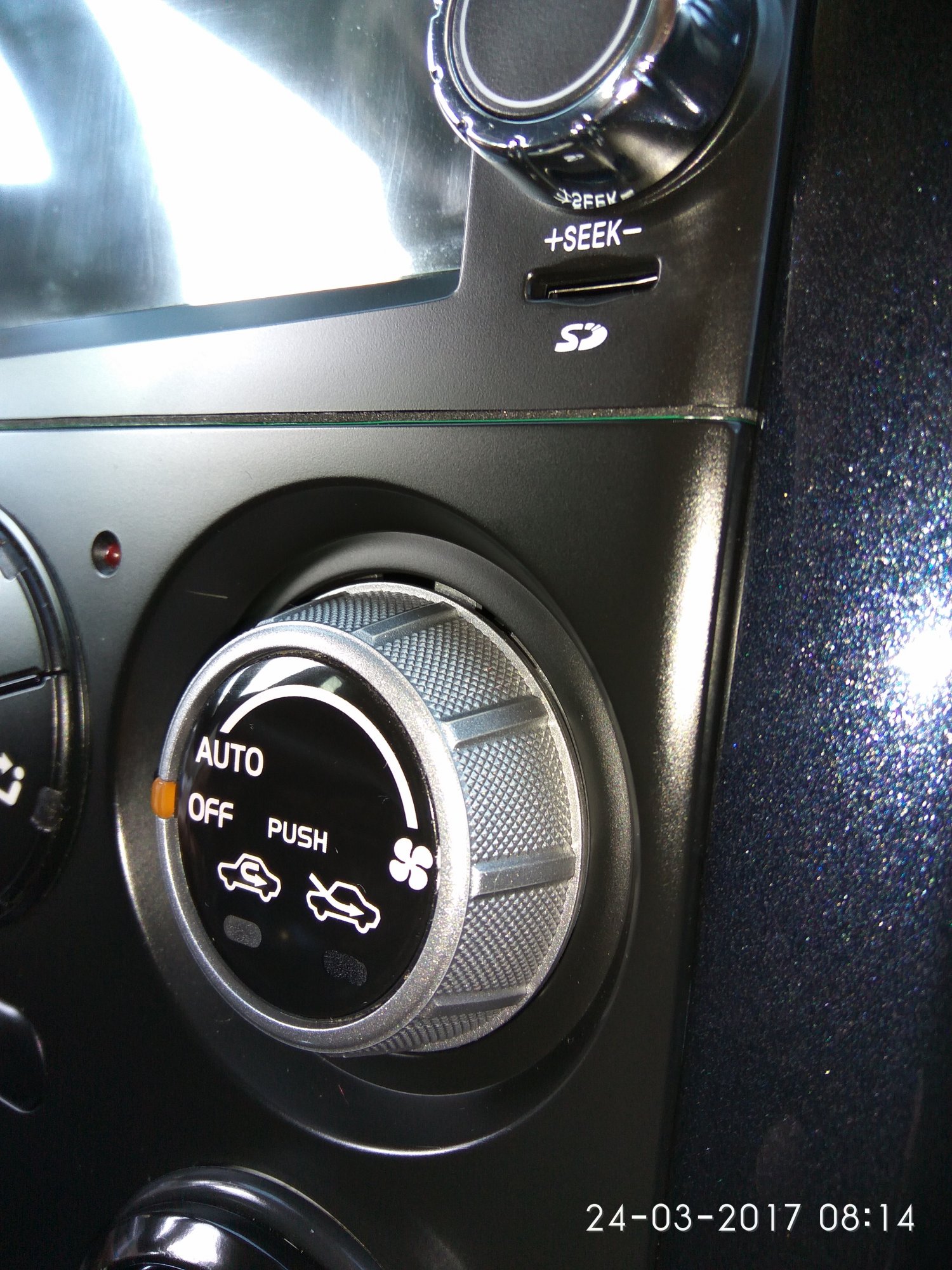

Часиков в девять выложу фотки и опишу как сделать, до этого тоже был китаец на виде вставал как родной, посмотрим еще какая панель придет ,она уже вылетела с китая два года гарантии замучаю продавца[DOUBLEPOST=1490335354,1490329562][/DOUBLEPOST]Приступим. берем скотч черный двухсторонний , шириной не более 6 мм, уже тоже не в кайф, толщина скотча 1- 1.5 мм , можно в принципе и толще в зависимости от щели.разбираем консоль с майфуном так чтоб панели были разьединены. берем скотч прогреваем , можно феном женским , и сторца любой панели , по краю клеим и подрезаем в длину , главное с одной стороны скотча я не убрал защитную пленку чтоб можно было спокойно разобрать консоль ,если понадобиться. собираем панели и радуемся - щелей нет!!! смотрим фото[DOUBLEPOST=1490335466][/DOUBLEPOST]если что то не понятно пишем не стесняемся[DOUBLEPOST=1490336969][/DOUBLEPOST]vMarcin, майфун выкинь в барахолке кто нибудь и заберет,
Зеленая защитная пленка видна. Что-то не айс выглядит. Может ее предварительно снять и наклеить полоску скотча на стрейч пленку или просто прозрачный полиэтилен?

mihail 01, а, понятно... не очень красиво как-то выглядит...
Я просто откручивал все винты по бокам панелей кроме верхних воздуховодов (мафона, кондея, нижнего очечника) давил снизу максимально вверх и в таком виде все затягивал = получилось вверху не "встык", конечно, но узкий и аккуратный зазор.

Делал тем что было под рукой , можно конечно переклеить но наяву зеленая полоска практически не бросается в глаза. На фото заметно согласен, но пока нет времени на переделку[DOUBLEPOST=1490347089,1490346830][/DOUBLEPOST]vMarcin
Я просто не заморачиваться сильно , выставил оптимальный вариант, чтоб сильных натягов не было, а то лопнет еще какая нибудь пластмассовая деталюха и вперед в магазин[DOUBLEPOST=1490347375][/DOUBLEPOST]По идее летом хочу замерить ширину щели и сделать аккуратную вставку из пластика, как то так. Может кто то другими мыслями владеет, но я надеюсь что панель которую послал продавец будет нормальной впритык по месту

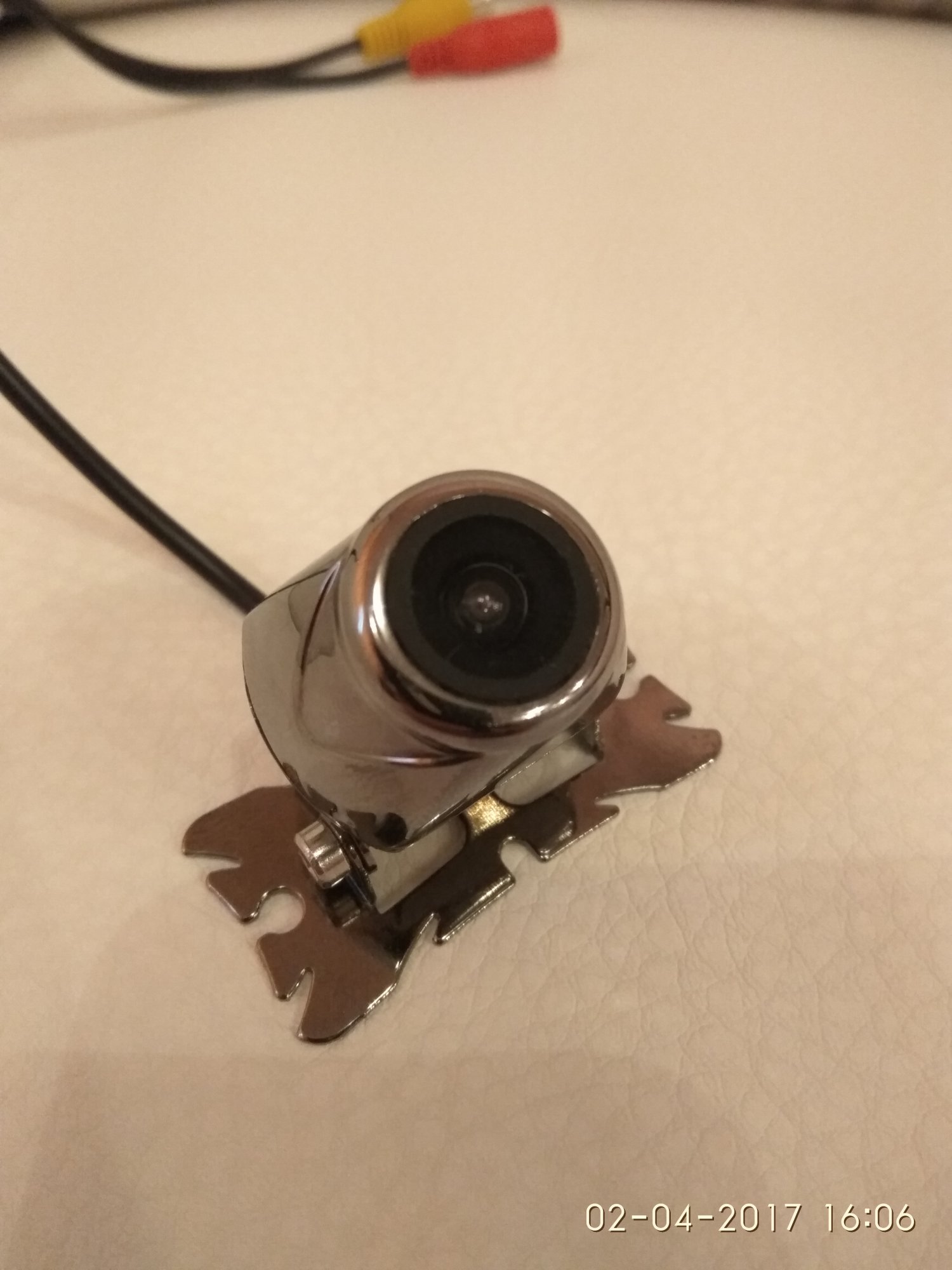

Пришла панель на майфун, по высоте панелей размер совпадает с штатным майфуном .Жаль времени сейчас мало поменять .[DOUBLEPOST=1491138278,1491136980][/DOUBLEPOST]
что заказал для сузуки, и какую камеру заднего вида решил покупать?
хочу заказать эту http://www.witson.com/en/displayproduct.html?proID=102508251, стоит где-то 250$
майфун нормальный , купил такой на алиэкспресс с гарантией два года , камера заднего вида универсальная за 500 р . качество картинки с камеры нормальное. кстати на счет ценника в 250 долларов я чет сомневаюсь . в декабре 2016 брал свою за 20 000 руб с бесплатной доставкой. на роаднави цена если память не изменяет в пределе 380 долларов. камера заднего хода установлена над рамкой номера , внутри сделано добротно все залито герметиком ,только провод выходит даже в воде кажется будет показывать.
