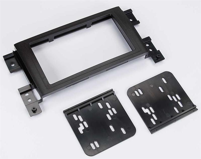

сущществует несколько рамок, который специально сделаны под ГВ:
1. Оригинальная от Сузуки, цена в районе $100 (выбор цвета: бежевый, серый или черный)
2. рамка от Сашсчи (черная или бежевая) в районе $45
3. рамка от Метры (черная) цена в районе $100 идет с металическим крепежом.
У меня как раз в наличии есть все три вида, за не надобностью могу отдать.:thumbsup:

1. Intro (производитель) модель RSZ-N04 есть в avsystem стоит 1000р. Качество среднее, все подходит.
2. clarion BKX1295-08. Эта получше будет,но и подороже от 1500 р. Посмотреть на сайте clarion в разделе поддержка.
3. Были еще Signat.
Искал в свое время 2 года назад. Поставил Intro, другие надо было ждать. Заказывал через интернет магазин.

ACV PR34-1027 производителя не помню
Metra 99-7953
по внешнему виду они одинаковее какую продали не помню. Брал у знакомых в магазине.
Metra 99-7953
Стоит 1 т.р., ставится без зазаров, единственное пластик отличается фактурой, но не кретично!!!http://picasaweb.google.ru/100896890297842433293/rsrOjJ#5459580952517131682
Такую же рамку брал за 900 р., зашкурили, покрасили алкидной краской и подогнали по месту чтобы экран нормально сдвигался - на вид стало как родная с завода
А на фотке видно воткнули тупо как есть..
