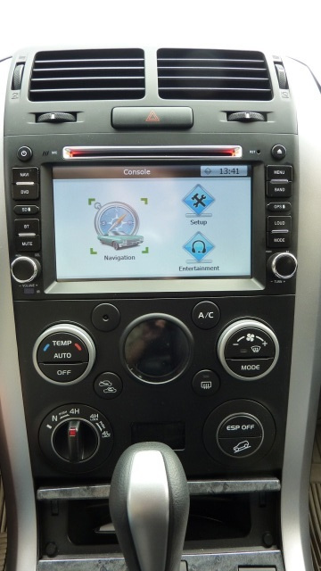

как она встала, тк позоже (по фото) что часть не встала в пазы...или это дефект с.емки?
Отлично встала. Все завинтилось в штатные места, зазоры не больше, чем у штатной. Снимал телефоном, на ярком солнце снаружи. Кстати, твою "штатовскую" магнитолу мы в полностью собраном состоянии не видели вроде...

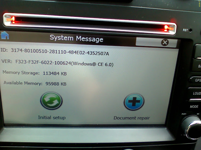

разблокированный винСе6.0 - настоящий комп и возможности для самовыражения:thumbsup:Браво! Ай
оказывается там уже установлены: media applications и Mobile Words/Excel/Powerpoint:thumbsup:
Maximcheg
19 Январь 2007
1,153
128
подмосковье
Suzuki Grand Vitara 5d 2,4 AT.
Skoda Oktavia 1,8 TSI AT
Ответ: Замена магнитолы на Grand Vitara New (+)
Ыыыыыы... Какой баян... :hilarious:

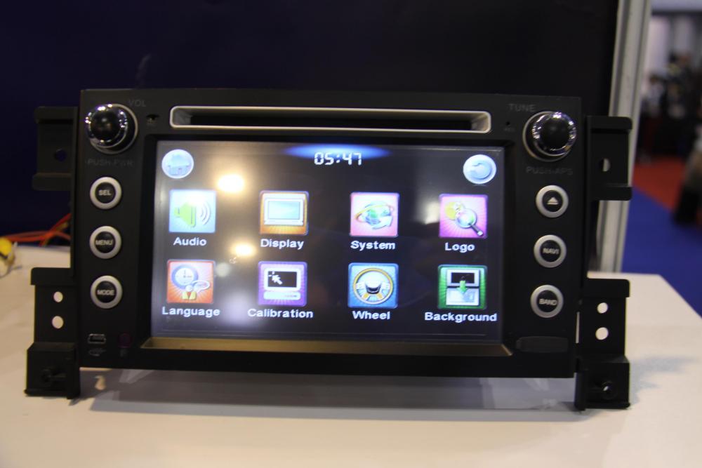

Кто-нибудь помнит такое - "в меню руль нарисован"?! Фото девайса в студию! Желательно с рулем на экране...
вот она. и вот он руль нарисован.;)
дело вот только в том что лотип ярлык не работает, и руль этот неработает. может писать китайцам и задать кучу вопросов?
Romutra
10 Февраль 2010
чОрный уазик
Это незнакомый девайс! По крайней мере в этой теме он не обсуждался... Похож, но расположение- наименование кнопок другие, USB слева, слот похоже под мини и только один под резинкой, интерфейс тоже другой. В известной модели вход в сервисное меню настроек рулевых кнопок осуществляется из раздела AUX с помощью нажатия комбинации кнопок на пульте (см. в середине темы - процедура описана). Это работает если провода от кнопок руля (сверься с электросхемой) правильно подключёны в фишке разъема (проверь!).
В известном устройстве процедура понятно описана в руководстве - проверь свое.
А вообще интересно узнать про твою железяку поподробнее! Побольше бы снимков из меню и может ссылка у тебя есть где хоть какое-то описание потрошков приведено?
