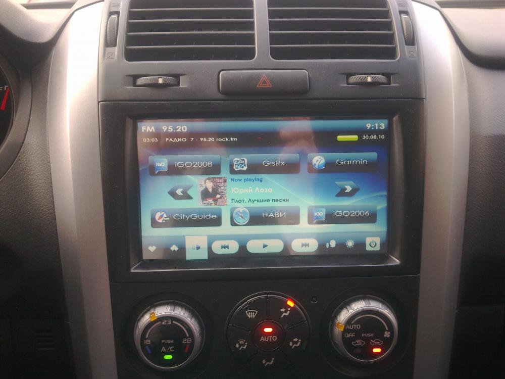

Я уже 3-й год пользую полноценный ПК. Сейчас стоит 4-х ядерник, 500 гб, 4 гб озу, Yota, 8 дюймовый тачскрин монитор. Кроме того протокол OBD на компе, 5 навигаций, видеорегистрация.

Системник размером с неттоп стоит под пассажирским сидением. usb хвост в бардачке. Работают резистивные кнопки на руле, кроме того, вместо пепельницы в консоли поставил 3D connexion space navigator (типа 3Dджойстик). Беспроводная миниклавиатура (практически не использую) лежит в бардачке. Все прибамбасы размещены под торпедой за монитором и за бардачком. Наверху вообще ничего нет (кроме микрофона).
Комп не выключаю, питание подается и выключается с переходом (восстановлением) в "спящий режим" по ключу зажигания. Время ухода/просыпания 10-15 сек. Используется интеллектуальный блок питания M2-ATX.
Всего задействовано на usb более 12 устройств, в т.ч. bluetooth, ТВ с аппаратным декодированием видеопотока, управление усилителем мощности по usb, OBD и др.
Для расширения usb использован активный хаб, и в компе 6 выходов.
Качество звука не хуже штатного устройтсва.
Удовольствие дорогое, в базовом варианте с установкой думаю от 50 т.р. У меня дороже.
Ставил в Дигиталкар.

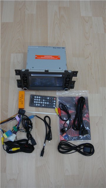

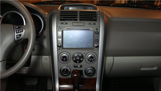

Для тех у кого бежевый салон - вы тоже можите иметь эту голову.
Абсолютно подходит цвет, ощущение что якобы сделано на заводе сузуки в японии:thumbsup:
Как стоит на машине завтра.
Для Матвея - фирма розен продавец, можешь поискать.Кстати розен поставляет ДВД системы на многие марки машин и Сузуки в тч, официально!

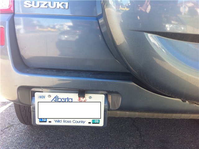

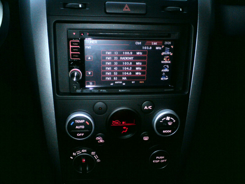

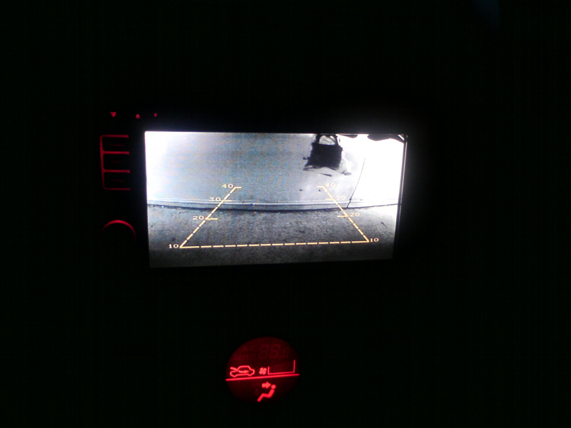

Ответ: Замена магнитолы на Grand Vitara New (+)
Вижу, тут все серьезно подходят к вопросам замены штатного куска дерьма.
Увы, у меня все попроще.
Kenwood ddx5054, камера от туарега/пассата б6 (выпущена по лицензии в Китае) со своей подсветкой (угол обзора 175 градусов, чувствительность не помню, но что-то около 0.2 люкс).
Управление на руле, естественно, сохранил. Расстояние примерно соответствует, то есть 20 - это, типа, 20 см от места, где стоит камера. Я выставил ее так, чтобы это была уже запаска. По сетке можно довольно точно прицеливаться на парковку.

Извиняюсь за качество фотографий, снимал на телефон, фотоаппарата нормального у меня нет.
з.ы. камера стоит в бампере.

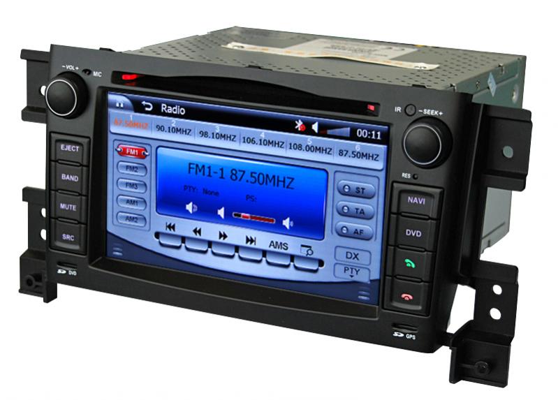

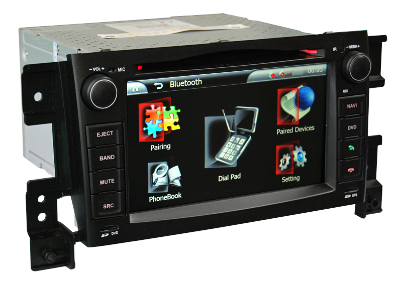

Теперь три цвета возможны: черный, бежевый и серый - все соответствуют цвету модельного ряда ГВ.
Русская карта которая идет с магнитолой - сделана PolNav, у меня она стоит на америку и канаду и я очень ей доволен. Поэтому полный комплект на РФ включает карту, антену на ТВ, камеру с линейкой и линиями 170 угол, 03 люкса, которая прикручивается к бамперу вот так.
Можно заменить ее на врезную в бампер по желанию.Имейте ввиду что на 06-07 магнитола не встает без подрезки блока АС контроля (подрезаются немного клипсы чтобы не было щели).
Серую магнитолу не брал, тк у нас серого салона нет.

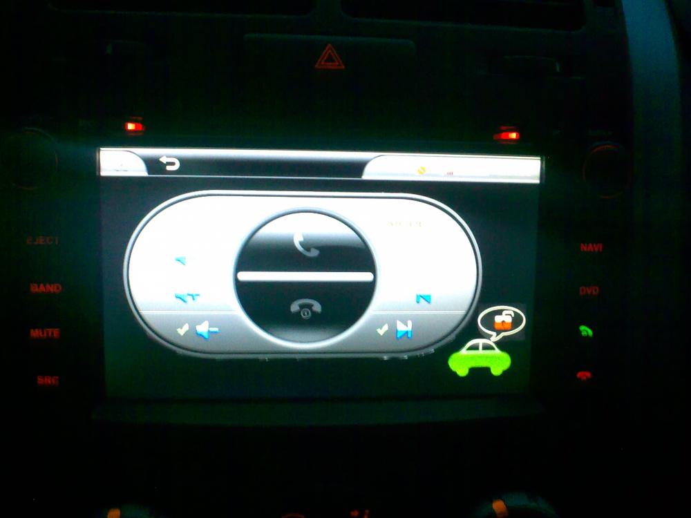

Помогите с настройкой кнопок на мпгнитоле.
купил девайс с круглыми кнопками tid-8088 вроди как все подсоеденил а вот кнопки на руле не работают, и при настройках есть в меню руль нарисован, не запускается натройка кнопок руля, может ктото подскажет как настроить, или может чтото недоподключил я.
тоже проблема с кнопками на руле, то что описывалось в середине топика не подходит, там в меню есть свои настройки
