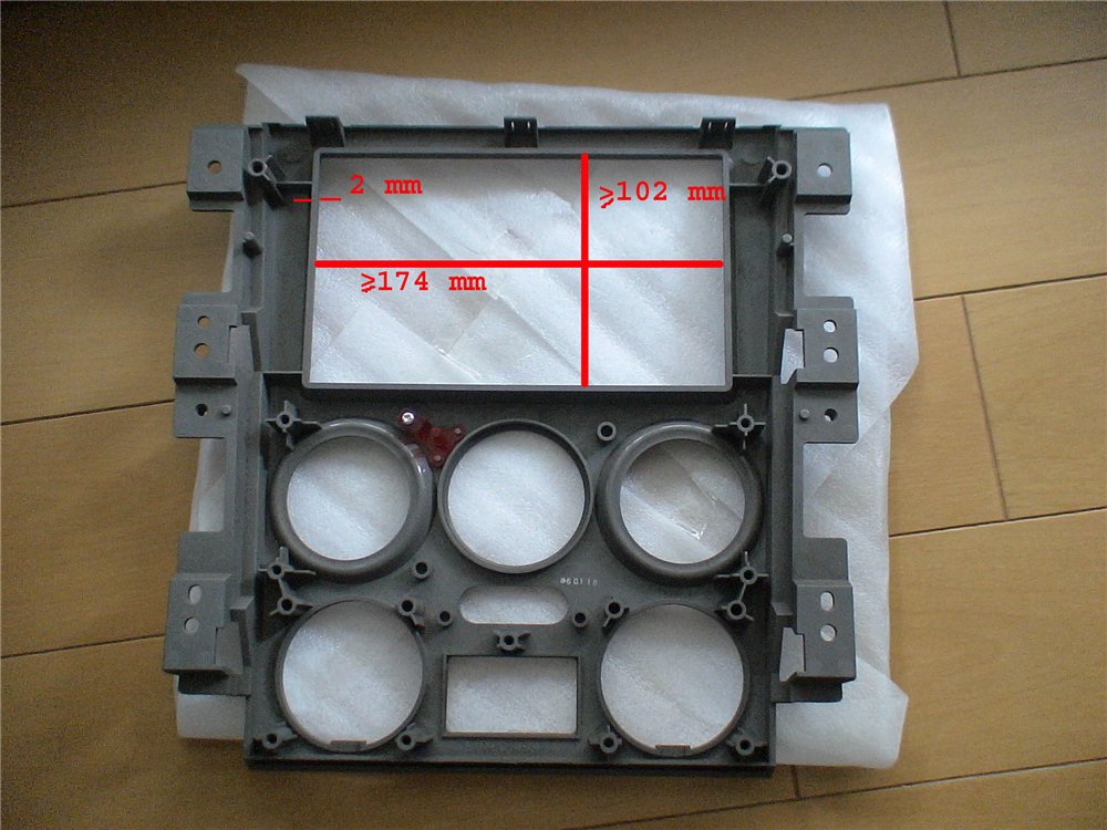

кстати кому интересно вот рамка для бежевого салона, оригинал из японии
встает любой дивайс размером 6.5 и 7 инчей.Можно также управление к рулю стандартное заказывать.
Семко. К тебе вопрос.
Какой размер дырки под магнитолу у этой рамки, можешь померить?
Вот у этой, это оригинал 39511-66J00
202 х 107 мм и что то кажется мне что дыра у нее больно здорова
где достал такую? Я за такой повсюду ганаюсь и найти не могу;)
У моей размер внутренний вот такой:
имей ввиду что Кенвуд, Альпйан, Пионер и пр... в нее не встанут без оригинальной заглушки, тк дырки будут с низу и с верзу.
Спасибо. Оригинальная заглушка есно есть. А вот моя рамка видимо не подойдет, точнее узнаю в субботу. Даже визуально по фото твоя рамка уже
Отсюда умозаключение - под 2 дин надо покупать общую рамку как у тебя а как у меня идет под оригинальную магнитолу с навигацией, в принципе в каталоге так и написано. Кстати каталожные номера оригинальных железяк которые к этой рамке крепятся под 2 дин магнитолу и ОЕМ навигацию тоже разные
Был бы ты здесь можно было поменяться с моей доплатой.
ЗЫ: че за ней гоняться, в экзисте 2300 рублей, 6 дней на заказ
Подержишь ее до моего приезда до конца года? Я с тойоты сниму магнитолку на днях и замерю конкретный ее размер, после чего может договоримся.;)
Я свою пока держу, тк не теряю надежды найти заглушку на Пионер, тогда вот будет красиво смотреться - вся панель центральная в дереве.
Подержу. Куда ж ее теперь девать. Про какую заглушку толкуешь? Про рамку которая в комплекте с магнитолой идет?

Значит так. Подтвердилось. Оригинальная рамка с каталожным номером 39511-66J00 НЕ ПОДХОДИТ для установки 2-х диновой магнитолы. Эта рамка для установки штатной ОЕМ навигации, её окно под магнитолу гораздо шире и немного выше. Так же к этой рамке не подходит железяка к которой магнитола крепится.
Оригинальная рамка для магнитолы 2 ДИН 39511-64J10-ZCA (без дырки под выключателем обогрева стекла), 39511-64J20-ZCA (с дыркой под выключателем обогрева стекла, то что на фотографии у Семко, только черная)
Вот такая:
где-то уже кто-то давал даже линк где ее можно купить в РФ, кажись на белом форуме в рубрике "группа на покупку акс. из Америки".Если память также не изменяет, то цена в районе 100 баксов была.
Кстати, оригинальная желязячка к которой крепится магнитола также не подходит к вышеприведенной рамке, особенно если экран мезанизированный, там крепления болтов не совпадают с Пеионером, Альпйаном (то что мерил лично). Пришлось брать такую которая идет вместе с "черной".
