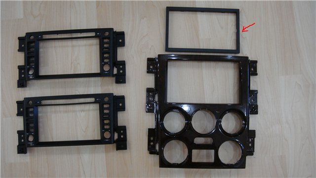

Peters - вот эта, она должна идти в комплекте, чтобы закрывать щель при установке:
вот она с обратной стороны:
Она идет в комплекте с оригинальной рамкой? Так?

нет, эта рамка идет в комплекте с магнитолой (точнее должна идти). На альпайне она входит в комплект, на Пионере - нетРыдаю!
Вот видишь, как она должна стоять...она лежит на полу, поэтому дырка между ней и 2 дин.
Когда ты начинаешь прикручивать новую магнитолу к желязяке и 2дин рамке вставляя такую рамочку между магнитолой и 2 дин (она закрывает дырки, тк магнитолы значительно меньше чем 2дин рамка, то дырки на железяке не совпадают с монтажными дырками на магнитоле, поэтому нужна японская желазяка, там дырки овальной формы как раз под такие случае. Я сделаю фотку на днях.
У меня с магнитолой есть аж целых две. Одна не лезет даже в ту рамку что я купил а вторую надо подрезать по форме окна (так написано).
Может ну его нафиг, купить вот эту http://www.ramoknet.ru/product/suzuki-grand-vitara-05-krepezh/.
Хреново почти никто кроме тебя не ставил оригинал. Рыл вчера поиском, все фото с форума исчезли.
Ты знаешь, дырки у меня вроде как совпадают, на вскидку
Хреново почти никто кроме тебя не ставил оригинал. Рыл вчера поиском все фото с форума исчезли
метра весьма хорошая (их у нас во всех магазинах продают). Мой тебе совет - брать вот такую 2дин ОЕМ (как у меня на фото) + ставить только Альпайн который с механизированным экраном. Я пробывал это и он встает в таком сборе хорошо, но проблема у меня была с железякой, ее надо было сверлить под новые дырки, чего я делать не стал, тк у меня японская лежала давно. Я постараюсь на днях "позаимстовать" в магазине Альпайн и показать это на примере. Он смотртится хорошо, не так как Пионер, который утплен в глубь получается.
Добавлено через 4 минуты
дырки "вроде" совпадают, да при закручивании, получается то что поставить нормально магнитолу в сборе не можешь. Она выпирает к верху и не встает в дырку на торпеде.Посему шурупы надо либо не закручивать вообще, тогда как магнитола будет держаться?, или не закрычивать их до упора, позволяя магнитоле "ходит" немножко - но в этом случае они все равно повывалются и будет погремушка а не машина, или расширять дырки на железяке.
Что же мне теперь Кенвуд выкинуть чтоль, 45 штук как никак))) + оригинальный кенвудовский переходник + управление с руля для НСГВ из Германии идет
Дырки фигня, я думаю. Любой металл пилится))

у тебя он идет с такой рамочкой или нет? Если нет - то к сожалению ты попал...Рыдаю!, если - да - то тогда тебе нужна 2дин- рамка как у меня. Период.
Метра что не встает в него? Давай размеры своего кенвуда я примеру на Сасче может их рамка как раз будет.
Да есть там какая то. Фиг ее знает, в инструкции написано что ее надо пилить
Про метру не знаю ничего. Кенвуд в гараже и машина разобрана. Чувствую надо ехать в субботу на горбушку, брать с собой магнитолу с железякой и нижнюю панель с климатом и прикидывать подойдет или нет по цвету и как встанет, или к человеку который эту рамку в соседней ветке продает. Если не понравится заказывать оригинал..., или сразу заказывать оригинал х.з. башку сломал

с кенвудом не сталкивался еше, но рамка № 6 что к фольку должны идти в комплекте, тк они везде в магазинах есть...
Давай завтра данные по размеру открытого блока + фотки, я у нас посмотрю их также, тк мне тоже кенвуд нравится, но цена в 1800 останавливает
Бери с собой и верхню панель также;)
Да есть и № 6 и № 10 две их в комплекте. № 6 не то, здоровая очень.
Я его взял если честно из за гарминовской навигации + всё на русском. Нравится она мне

Семко. Ты каталожный номер железяки под магнитолу не знаешь? Посмотрел в экзисте она стоит 700 рублей всего, но их там три штуки разные 39321-65J00, 39321-65J10, 39321-65J20

тебе нужна японская 39321-65J10-000 - bracket, tuner
она идет без резиновых колечек, которые ты со своей снимешь, но шурупы идут в комплекте.
Смотрел я сегодня эти рамки... Ты абсолютно прав.

Если надо могу предложить вот эти:
- У верхней (сасче) следующие размеры (по краю открытости) - 17.3см на 9.7см
толщина стенки вытупа - 2 мм
- У нижний (китасйкая) (идет со вставкой) следующие размеры:
- без вставки 17.8см на 10.1см
толщина стенки выступа - 2мм
- со вставкой 17.2 см на 9.7 см
- сама вставка (по лицевой стороне)17.3 на 9.65 толщина стенок на вставке 2мм.
Спасибо. Этого добра тут навалом. Заказал оригинал
