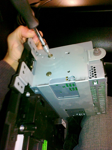

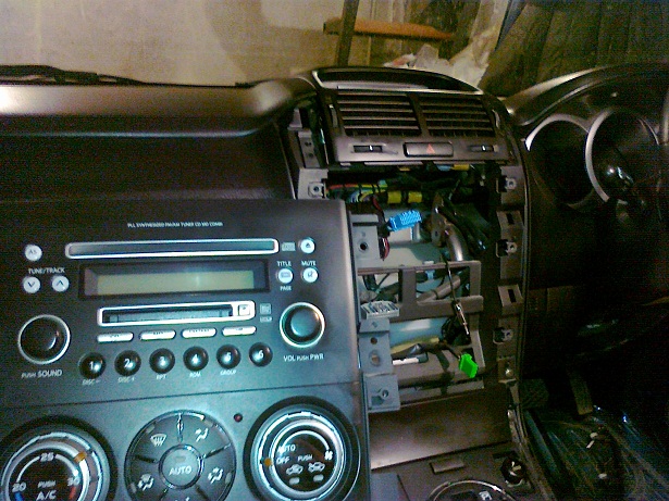

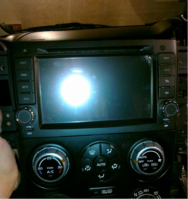

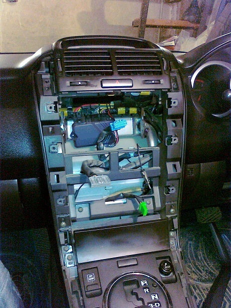

Вот фотоотчетик
Скидываем клемму с аккумулятора!

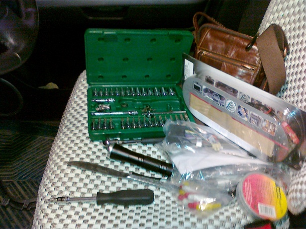

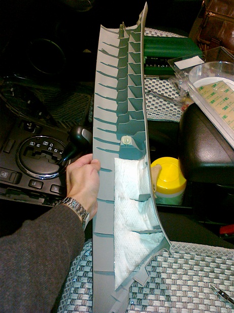

Снимаем морду. Используем офигительный набор отверок, столовый нож, изолента 3М, фонарик, стяжки. Все делается просто. Серебристые молдинги снимаются при помощи столового ножа.
Вынимаем староую магнитолу вместе с климатом. Расцепляем их.

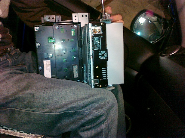

Снимаем салазки со старой магнитолы. Ставим их этими же винтами на новую.
Собираем конструкцию из климата и новой магнитолы.

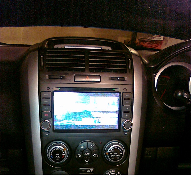

Подцепляем все провода, аккуратоно ставим все на место.
Подсоединяем обратно клемму АКБ. Включаем магнитолу и радуемся!

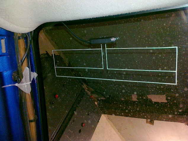

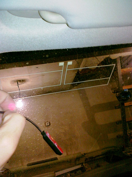

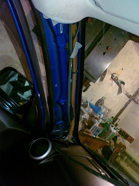

Алексей подскажи какую TV антену брал и куда GPS антену поставил. Говорят можно поставить под верхний блок где часы. Сам понимаеш, готовлюсь.
AC
29 Июнь 2010
289
Хабаровский край
2014 SUZUKI Grand Vitara SE Exclusive 2.0 AT
Ответ: Замена магнитолы на Grand Vitara New (+)
Ну тут такое дело, я еще не знал, что GPS антенну можно так грамотно спрятать... и поставил ее в угол (наказал) :D стойки, которую разбирал. Но я хочу переставить ее как раз в то место, о котором идет речь. Антенна GPS на самоклейке, и там она будет хорошо держаться, а то моя панель натерта до блеска полиролью и к ней ничего не липнет.
Антенну для ТВ я купил по совету продавцов в автомагазине. Отдал за нее 800 рублей. Активная внутренняя антенна VARTA TV01. Сказали, что хорошая. Люди говорят, что действительно ТВ удачно показывает. Но все зависит от вещания в Вашем городе. Можно попробовать поговорить с продавцами в автомагазине, чтобы в случае чего поменять антенну на другую.
