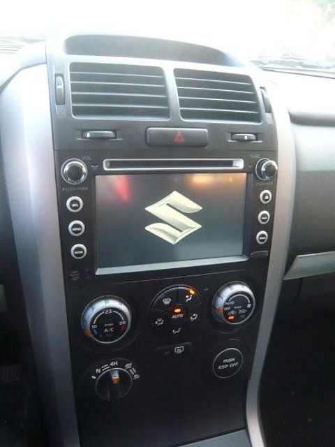

я сужу по тому что читаю отзывы людей на разных форумах..почитайте синий форум ..
на линке от алибабы - аппарат от хепы только у него кажись слот открыт - что не есть гуд:thumbsdown:Слоты должны быть закрытыми иначе они пыль и грязь набирают, вот ищите такую
Вот такая у меня!
Как руль задействовать?

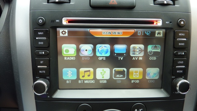

Короче не работает...
Фотку настроек кнопок в магнитоле покажите.
Я просто один раз сбросил заводские настройки, шаловливые ручки :) , потом долго думал почему не работает.
Вобщем там в настройках доходите до подменю "WHELL" , жмете на кнопку на экране магнитолы и зажимаете нужную кнопку на руле, на экране кнопка станет синей, остальные кнопки так же. Потом вроде как нажать сохранить.
Вы это точно пробовали?

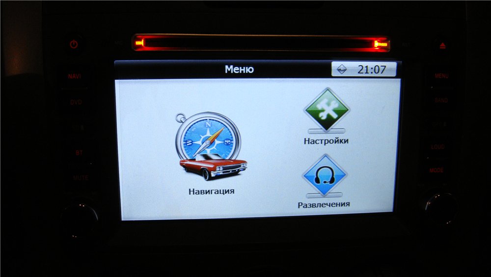

На AVIC F220 появилась разлочка.Можно поставить Навител,Автоспутник,I GO. И остальные проги работающие по Win Ce 5.0
Тема тут:http://3ppc.net/forum/showthread.php?t=18260

а что мешало без "разлочки" установить все перечисленное ? С помощью альтменю я на своей "голове" установил 6 различных навигационных программ, в итоге, после полугодового тестирования, остановился на Навителе....
На Pioneer 32 BT без разлочки никакого альтменю не поставишь!!!;)

Уважаемые коллеги, подскажите как это альтменю сделать на китайской голове типа как у Semco(cм. фото) чтобы был выбор между двумя программами навигации IGO и Navitel.
