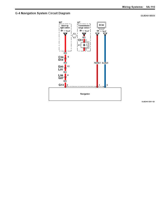

кто-нибудь укажите пож-та на пост где обсуждался вопрос подключения камеры от штатного разъема магнитолы, чтобы не тянуть провод с фары при установке камеры через всю машину.... Никак не могу найти этот топик.....Чешу репу.Чешу репу.Чешу репу.

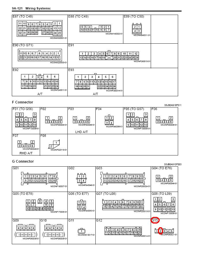

Что-то не вижу в штатном разъеме магнитолы сигнала заднего хода для подключения питания камеры Чешу репу.
Хотя нет, вот сигнал заднего хода в разъеме навигации - красный провод, контакт 2, разъем G13

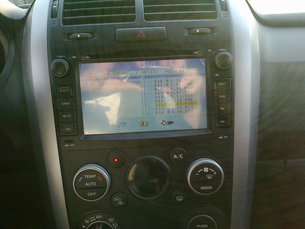

Всем привет.
Стал обладателем купленной бежевой магнитолы у Semco, за что ему отдельное спасибо.
Установил минут за 40 с перекурами. Все работает, радио, DVD, видео и mp3 с USB флешки, навигация (автоспутник и Навител) через альтменю, осталось камеру прикрутить.
Есть пара вопросов:
- можно ли как то выключить RDS, в настройках стоит OFF, и функция заблокированна.
- так же есть ли возможность сохранить настройки яркости, а то предустановки не сохраняются. или какой провод отвечает за приглушение подсветки. когда включаю габариты?
Фотки тут
