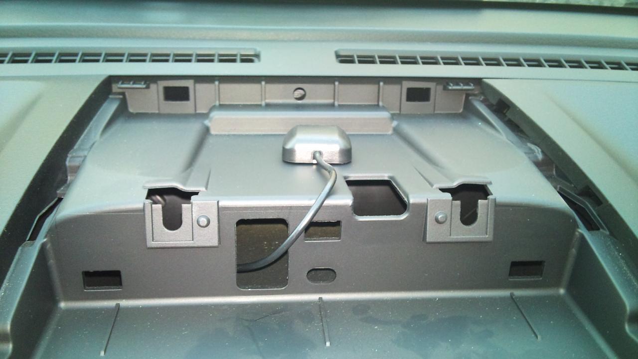

3.Куда лучше поставить GPS антенну?

3. Где-нибудь под торпедой, ближе к лобовому стеклу и что бы над ней не было металла;

А если антенну ЖПС приклеить просто на торпеду,у меня на Хонде так Было?

Можно и на торпеду, это дело вкуса.

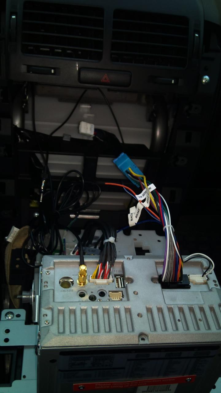

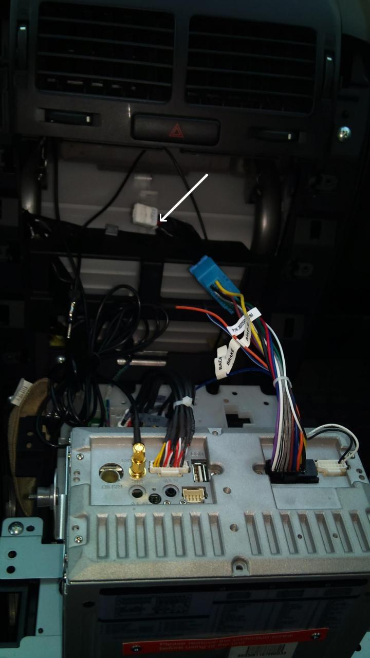

Провод для камеры красный, находится в белом разъеме (смотри фото), который находится на одном жгуте с голубым, только чуть ниже.Подключай BACK туда, тогда при включении задней передачи, изображение с камеры будет включаться автоматически.
Я антенну GPS установил за центральными воздуховодами на двухсторонний скотч. Проблем никаких, прием отличный, спутники находит очень быстро.
Провод Brake я вообще не подключал никуда, его можно через меню настроек отключить (мне прислали магнитолу с уже отключенной функцией brake).
Удачи
Не совсем понятно про какой провод идет речь. Сам ломал голову куда подключить это провод от магнитолы. Решил уже проложить провод к заднему фонарю, но это придется заново разбирать пороги и заднюю правую стенку в багажнике.
Буду признателен если ткнете пальцем на фотке что и куда подключать. Думаю не у одного меня такие вопросы возникают.
Kylich
9 Август 2011
SGVN. 2010 г.в., 2.0.
Ответ: Замена магнитолы на Grand Vitara New (+)
Смотри в этом белом разъеме красный провод (без всяких полос), к нему и подключай провод BACK от магнитолы.

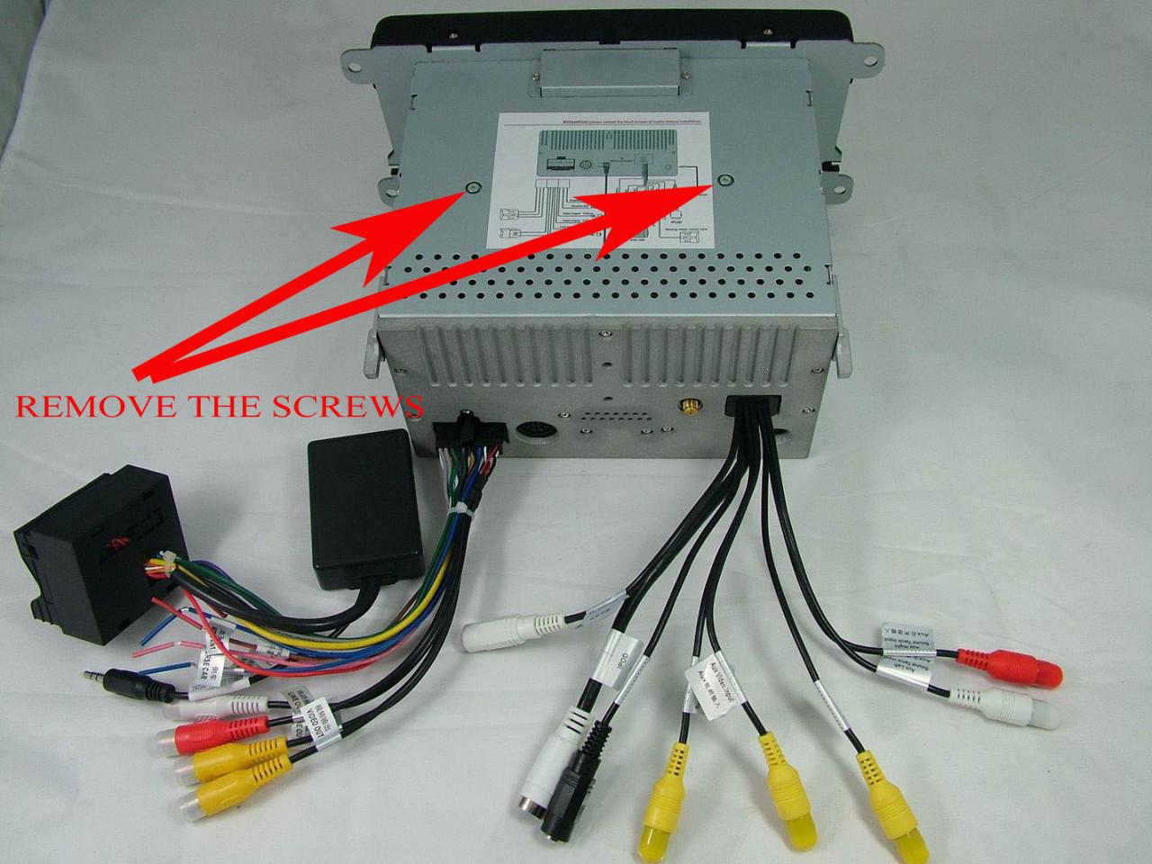

Сёня поставил мафон.Ну чо магу сказать- работает вроде,но есть один касяк - не лезет диск в дисковод!!!
Ну ,то есть заглатывает - но не до конца проваливается и виден край диска,и соответственно не читает.
Это что брак?
Мне тут правда выдвинули версию - один так,сказать установщик магнитол,что у него встречались такие аппараты -где стояла транспортировочная защёлка на дисковод,нада грит,снять верхнюю крышку и удалить эту защёлку,типа при пересылке на дальние расстояния,да ещё и почтой типа могут поставить её чтоп дисковод не болтался...
Но мне чо то в эти сказки не верится,почему тогда здесь никто не писал об этом?

По моему, тоже сказки. Если бы стояла какая-либо предохранительная защелка, то наружу вывели бы веревочку, ленточку, бантик и т.п. яркого цвета, что б в глаза бросалась и было сразу понятно, что ее надо дернуть. Скорее всего, при сборке что-то напортачили.

У меня когда пришла ШГУ, сверху было закручено 2 болта и красная полоска с надписью, что перед установкой необходимо выкрутить эти болты. Я сразу не обратил внимания и когда попробовал вставить диск то он даже на четверть туда не входил. Так что думаю болты у вас выкручены. Проблема в чем то другом.
+1. Данные болты бывают разной длинны. у меня тоже на четверть не входил, а у товарища они меньше и влазил почти весь.
Спасибо,ты прав!Я вчера написал Бобу Кую и он ответил что действительно там есть два болта,и сверху красная полоска,я тоже не обратил внимание на них.
