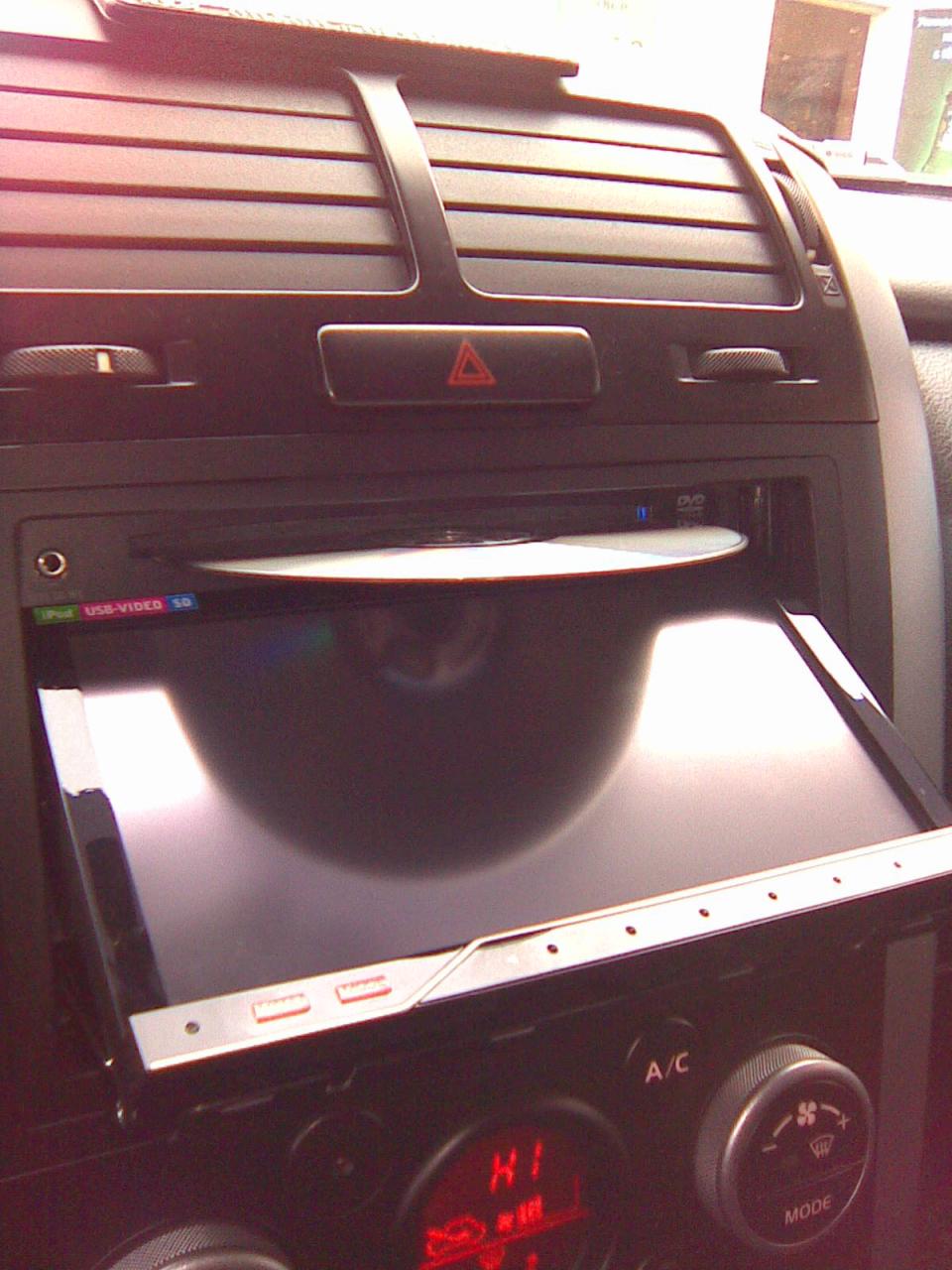

Сёня поставил мафон.Ну чо магу сказать- работает вроде,но есть один касяк - не лезет диск в дисковод!!!
Ну ,то есть заглатывает - но не до конца проваливается и виден край диска,и соответственно не читает.
Это что брак?

Вынуть магнитолу и открутить шуруп вкрученный в дисковод:D

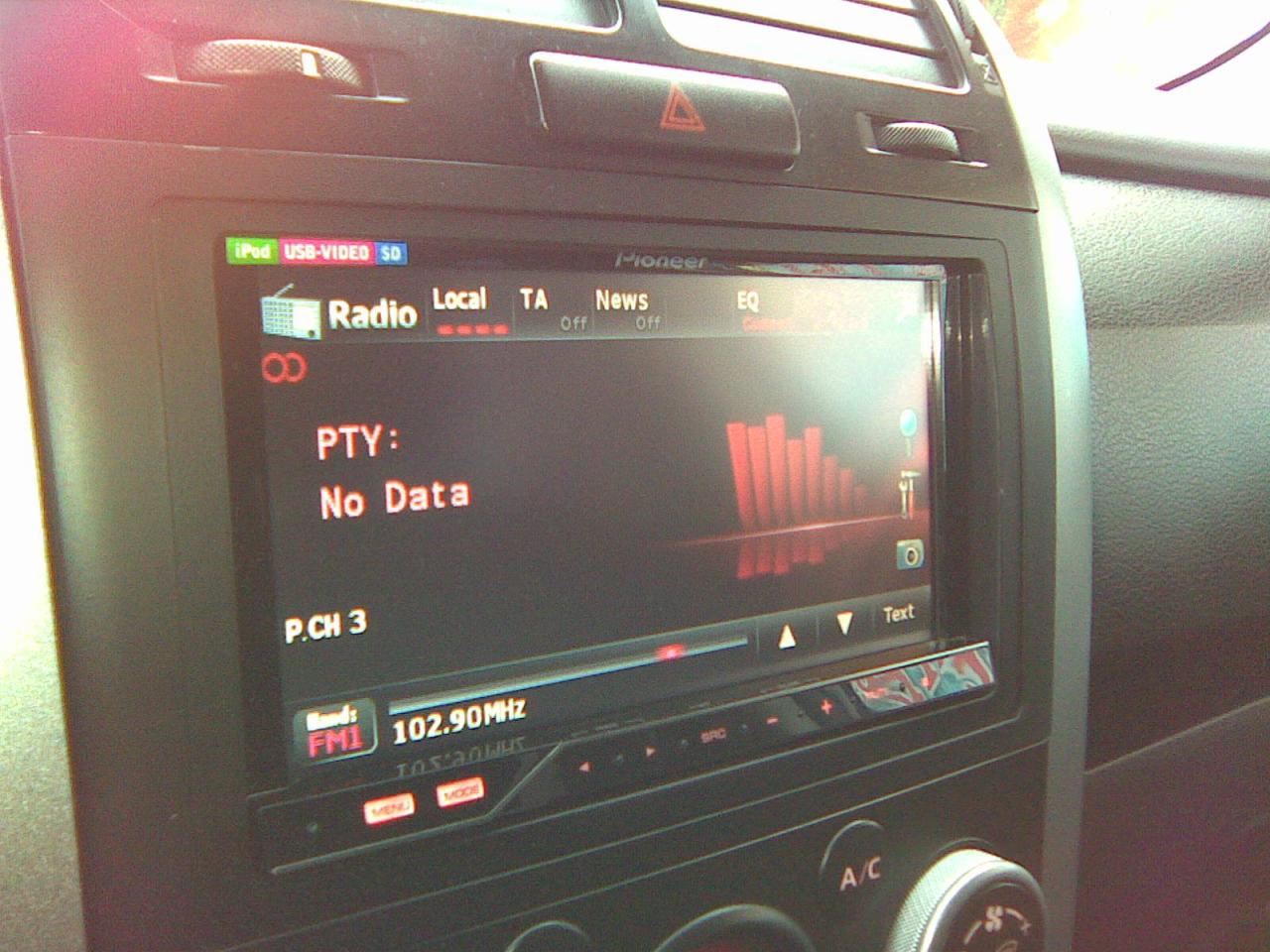

Приобрел магнитолу 2din Pioneer AVH-P4300DVD вопрос о переходной рамке остался открытым!!! Подскажите пожалуйста, кто использовал, вот эта
Metra 95-7953 подойдет??? Без зазоров встает??? "Экранчик подниматься будет???
Ставь родную - совет. Все эти рамки на большого любителя, сэкономить правда не понимаю на чем. ИМХО
надо потратиться и купить сузуковскую рамку за стольник. тогда точно все встанет;)
Поставил себе такой-же аппарат и такую-же рамку, все:thumbsup:. Только установил так что экранчик немого утоплен а кнопки аппарата вровень с рамкой, т.к. на этой модельки Пионера они сильно выступают и не очень-то вписываются в интерьер кансоли. Ставить надо обязательно с вкладышем.

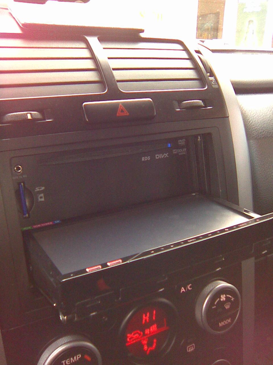

Померил, влазит хорошо, без проблем, даже полу мелиметровые зазорчики мне показалось есть. Я переживаю лишь зп то, что в ней глубоковато сидит магнитола и экранчик не будет подниматься.... Кстати
SAMURAY, а по какому принипу там дисплей поднимается, от верхнего угла, сразу, вверх, или чутка в начале отодвигается???
semco, а что значит проблемки по углам???

Ответ: Замена магнитолы на Grand Vitara New (+)
Сразу в низ. Там с низу толкатели, которые толкают низ-в перед а верх опускается по направляющим. Есть функция настройки угла наклона экрана, 4 или 5 положений.
А мерил в месте с пионеровской рамкой? Если аппарат с одетой декоративной рамкой проходит через установочную рамку то все встанет, не переживай.

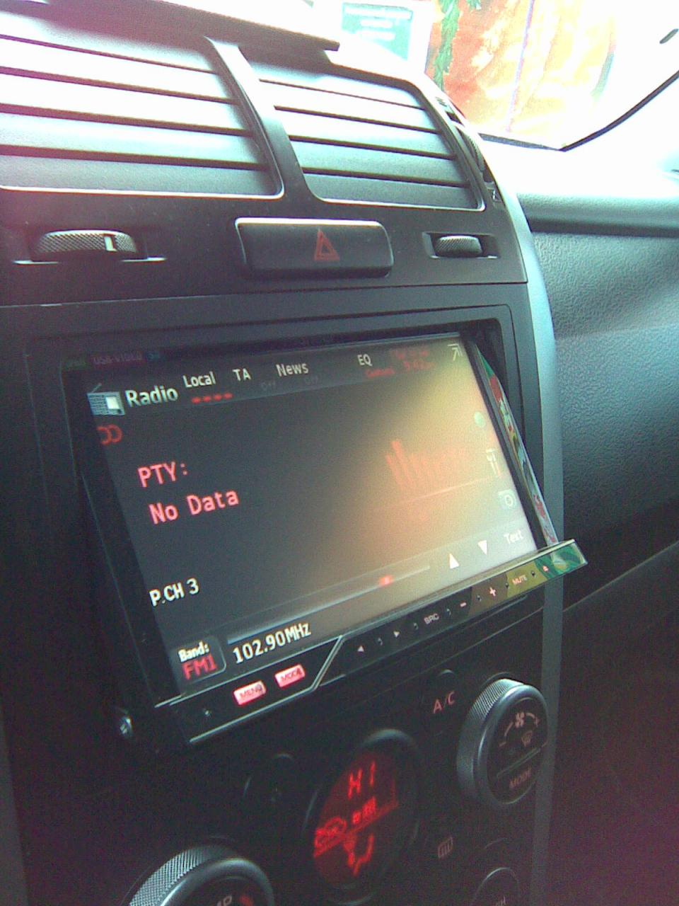

Эта переходная рамка встает с полумилеметровыми зазорами по дисплею!!! Та черная рамка что на самой магнитоле в нее не войдет....
У меня встала так.

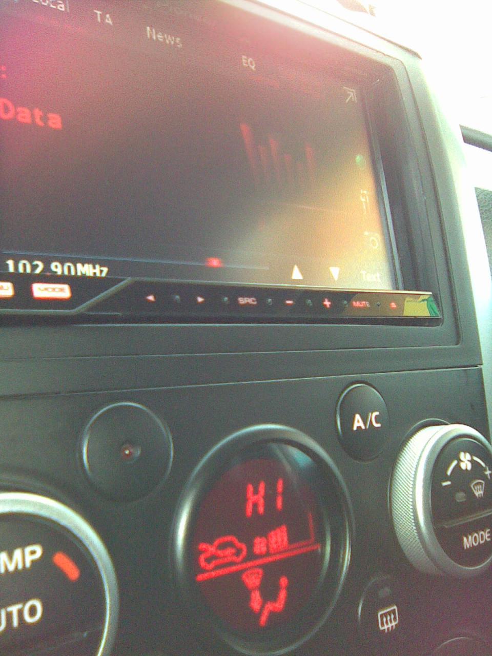

semco
14 Ноябрь 2007
3,895
351

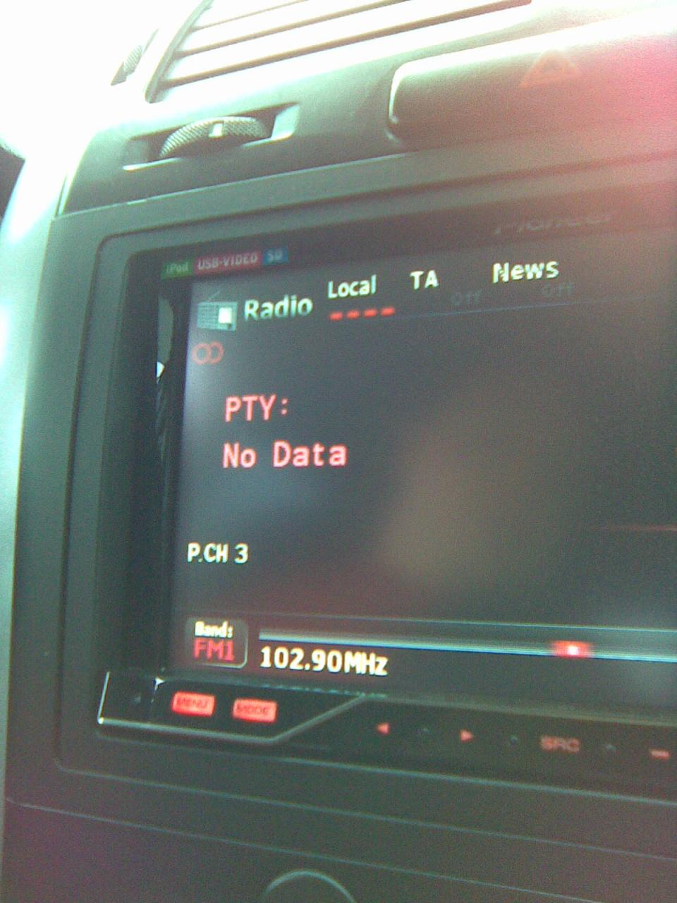

- судя по фоткам - рамка встает криво в углах при установке - щели////
- котгда мерил свои пионер и альпайн то они в нее не вставили без больших щелей, но это был скорее дизайн самих голов, тк саму рамку я на машине не мерил
AAFur
22 Сентябрь 2010
107
SGV 3D 2007 1.6

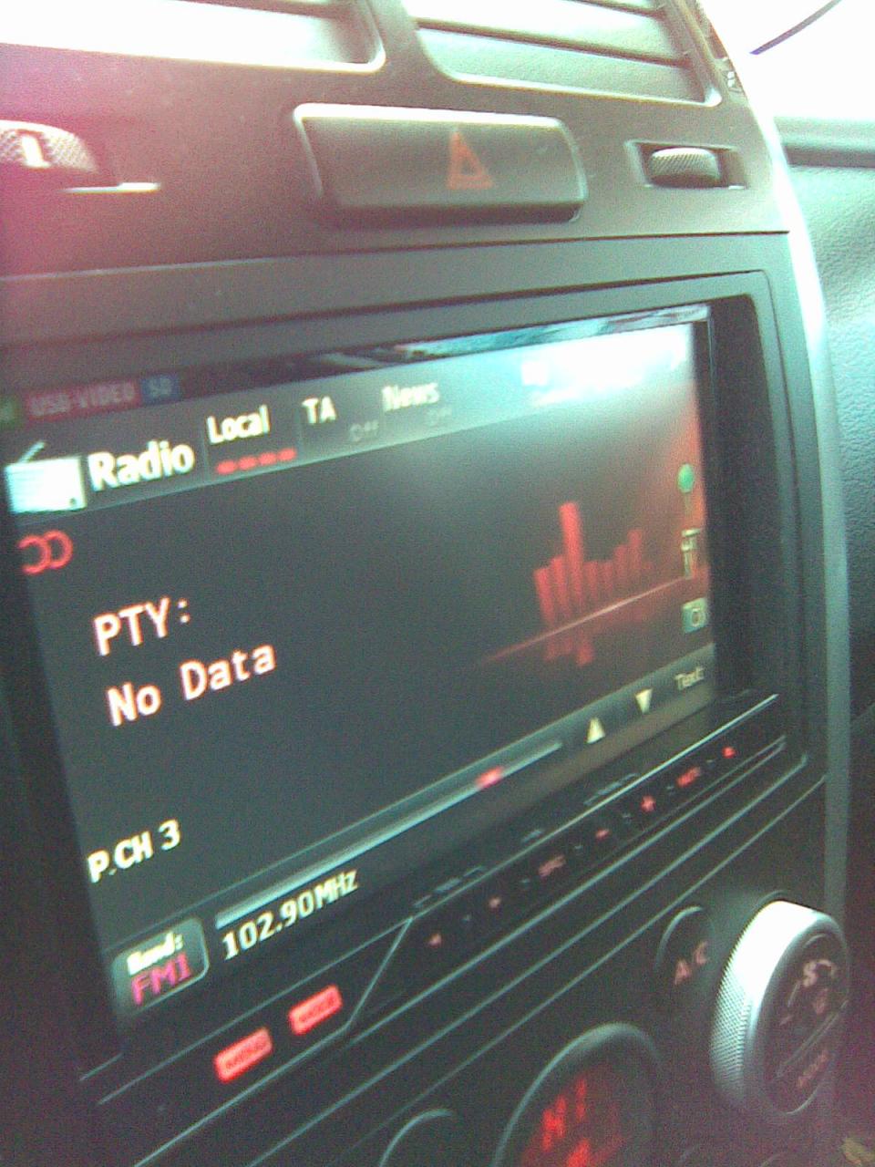

Привезли какуюто Scosche-SI2227B выглядит она вот так
... Но закрались в мою душу сомнения по поводу ее инстала и брать ее не стал, отложил в резерв!!! Скажите, есть кто ставил такие рамки???
Небольшой отчет: Рамка встала на 3ку!!! Присутствуют щели, примерно в миллиметр сверху и справа. С моей магнитолкой Pioneer AVH-P4300DVD возникли трудности - при открывании дисплейчика задевала верхнюю часть (изнутри), пришлось немного подрезать ее, но это не заметно, т.к. еще раз повторюсь изнутри... А вообще встает, за неимением лучшего покатит)))
Мои 5 коп.
Сначала смотрел на зазоры,щас даже не замечаю че разглядывать то? за 1к? Держит надежно в монтаже проста!;)
