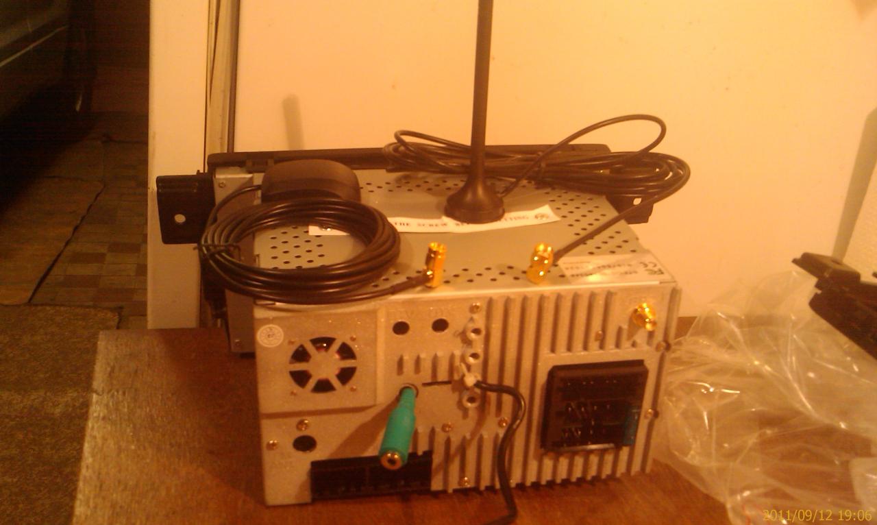

Мне в комплекте с GB8929_black пришли 2 GPS антенны, подскажите, плизз, какая лучше?
kbv
6 Октябрь 2010
94
Кемеровская область
SGV-2006, 2.0
Ответ: Замена магнитолы на Grand Vitara New (+)
Та, которая крепится на крышу, конечно брать будет лучше. Но с ней и заморочек по установке больше. Я бы, наверно, все таки выбрал внутреннюю.

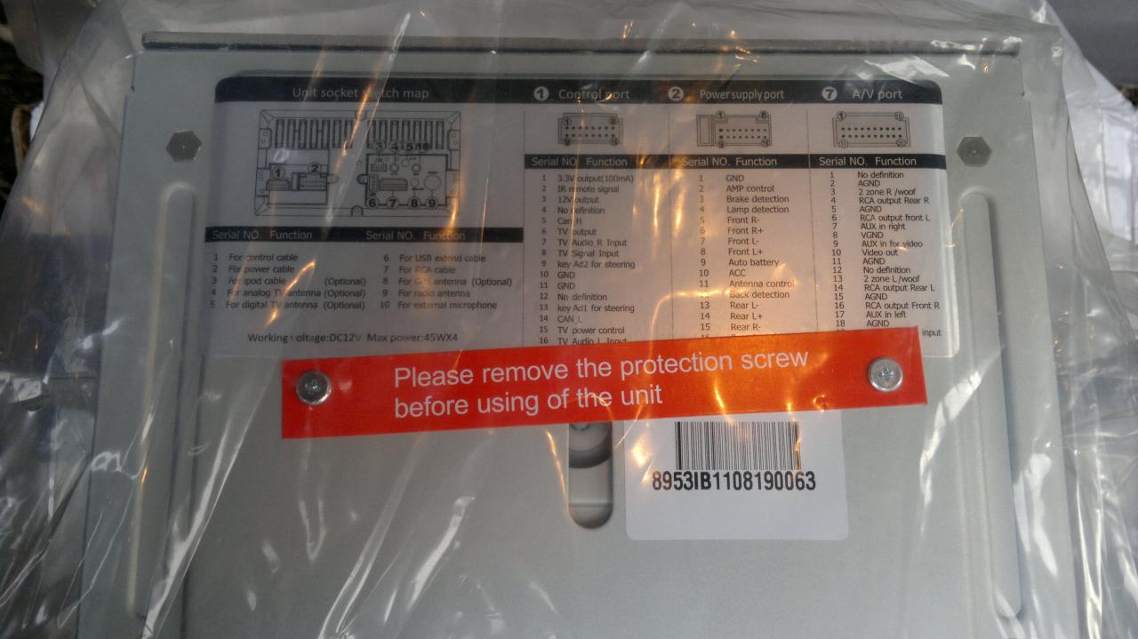

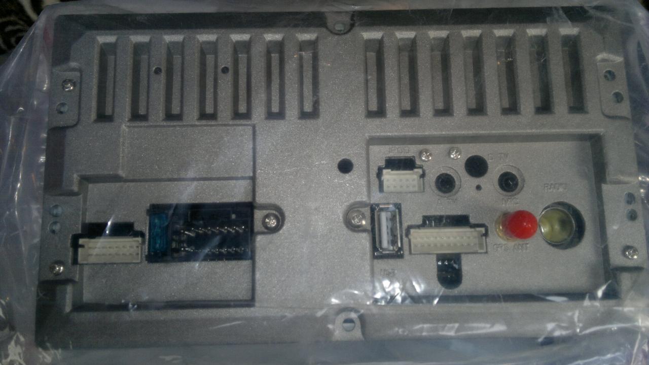

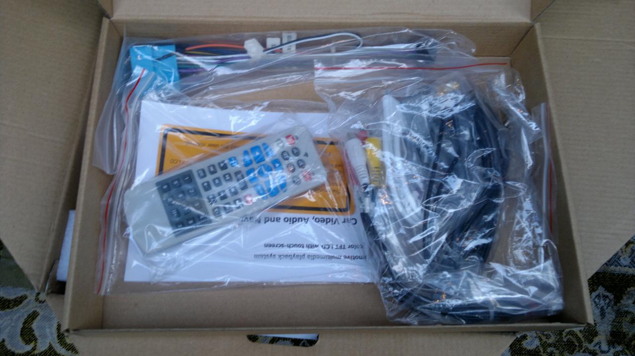

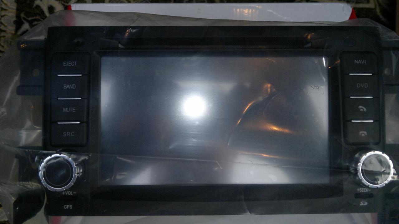

А есть у кого нибудь инструкция для подключения китайской магнитолы. А то заказал через Алексея (АС), но пришла без инструкции и стиллуса.
Пришла вот такая.
AC
29 Июнь 2010
289
Хабаровский край
2014 SUZUKI Grand Vitara SE Exclusive 2.0 AT
Пришла вот такая.
Ну что за народ! Тыкалку стырили.
Инструкции по подключению нет. Она подключается просто: выдергиваются провода из родной, втыкаются в новую магнитолу.
Есть инструкция по эксплуатации на русском. Высылаю в почту.
Добавлено через 8 минут
На третьей фотографии инструкция в пакете есть
Если не хватает уверенности, поручи установку сервисменам.
Добавлено через 9 минут
Отправил тебе инструкцию, потом ее открыл и надо же! :D кое-какая инструкция по установке в ней имеется.
Будут вопросы, пиши на почту.
Удачи тебе! ;)
Сегодня установили все работает навигатор встал и работает.Руль с помощью тыка обучил там вообще все просто.ТВ работает, но хреново это скорее из-за антены.Камеру пока не подключал сейчас ищу камеру нормальную как подключу отпишусь.
Алексей за инструкцию большой рахмат!!!!!
