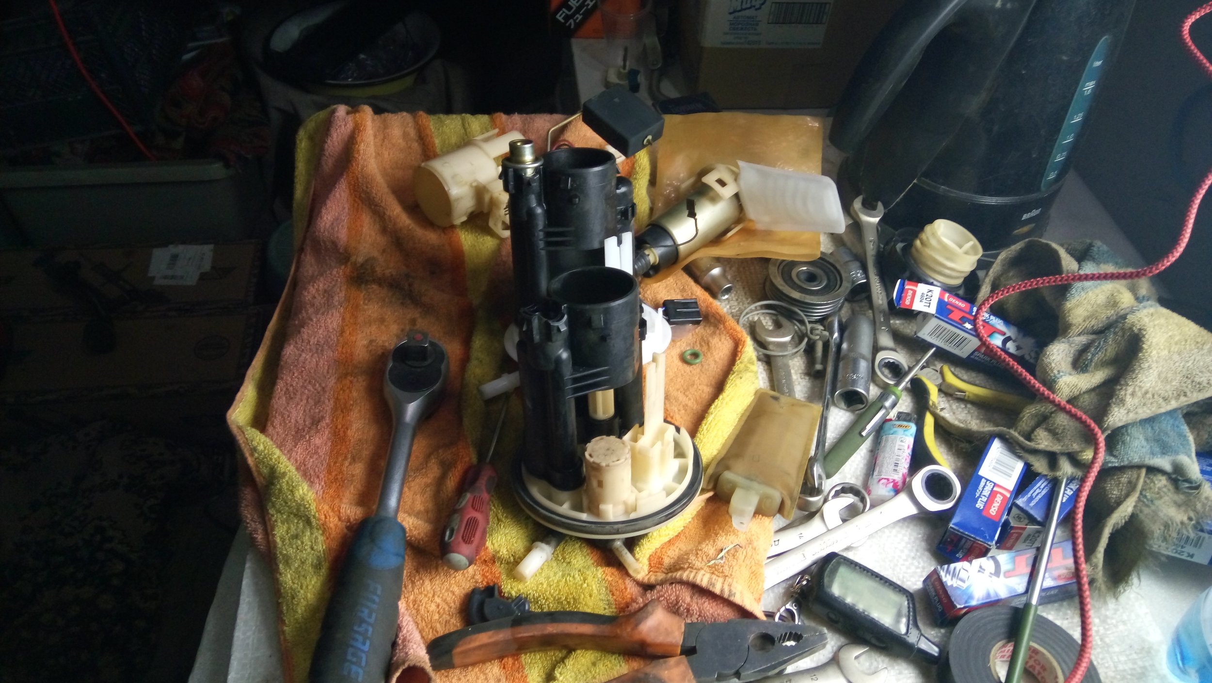

В общем менял я сегодня фильтр тонкой очистки.

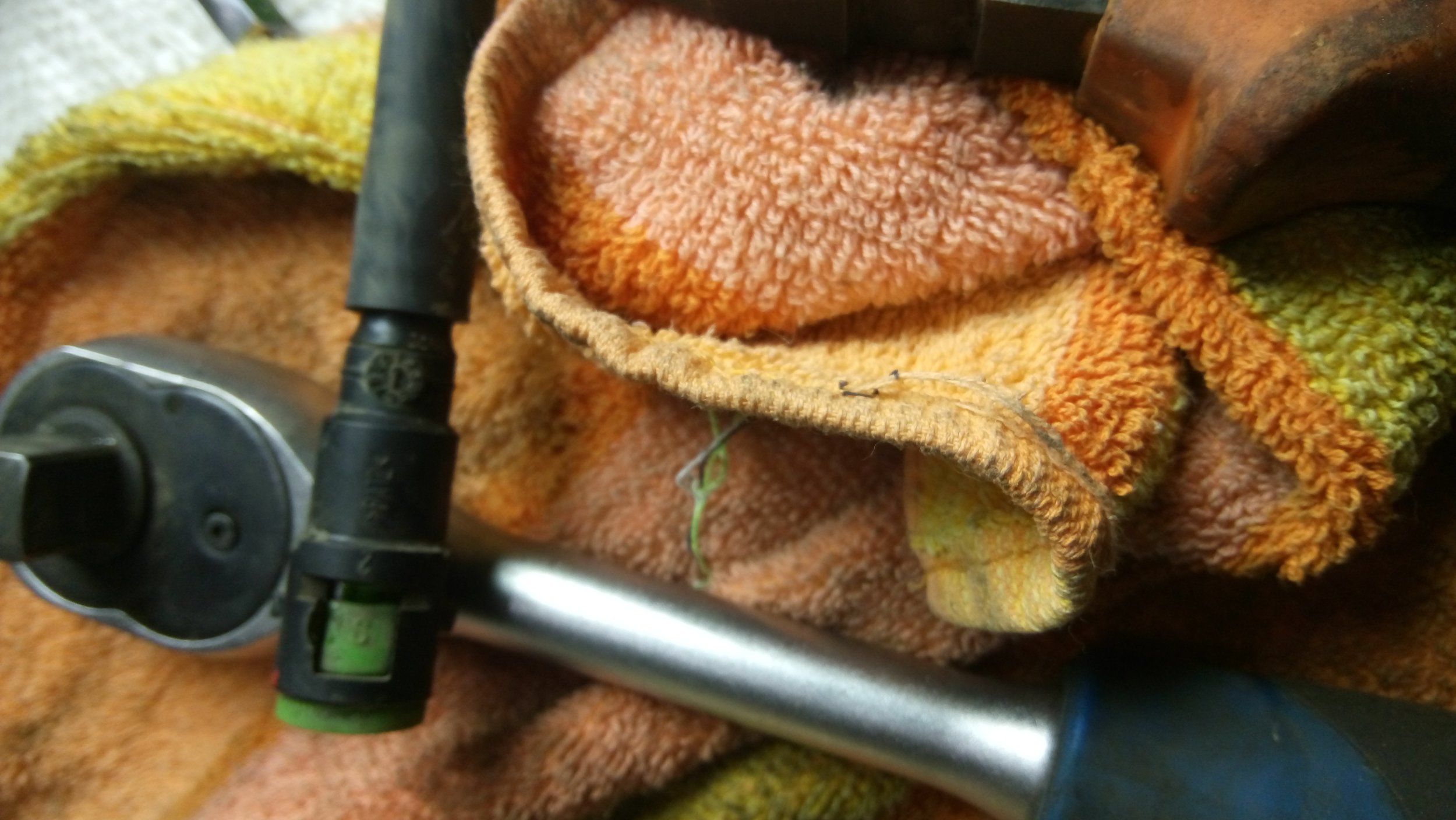

Замок шланга магистрали подачи, заставил задуматься.
Подсказка была в штуцере на новом фильтре, на нем стопорное кольцо. А цветные лепестки, нужно аккуратно тонкими отвертками с двух сторон подковырнуть и стянуть со шланга.

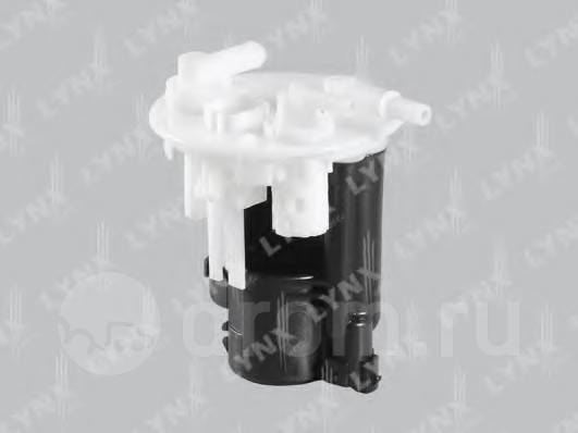

Изучив каталоги стало ясно, что есть фильтры тонкой очистки с тремя штуцерами и с двумя.
Вот кому с тремя https://www.epcdata.ru/oem/set/search?oem=1531078F00
LF979M
https://baza.drom.ru/krasnoyarsk/se...1.3-1.5-00-s-korpusom-lf979m-g3807533817.html
Suzuki Wagon R MA34S, с номерами 100001 - 120000 выпуск 2000-11-01 — 2002-05-01
а позже идут два штуцера, вместо третьего заглушка.

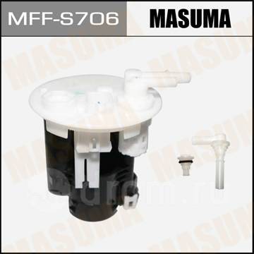

Далее был найден универсальный фильтр.
MFFS706
https://baza.drom.ru/krasnoyarsk/se...masumavbakswif-tht51smffs706-g3878479034.html
Тут тупо делаешь себе как хочешь, и цена вопроса 970р.

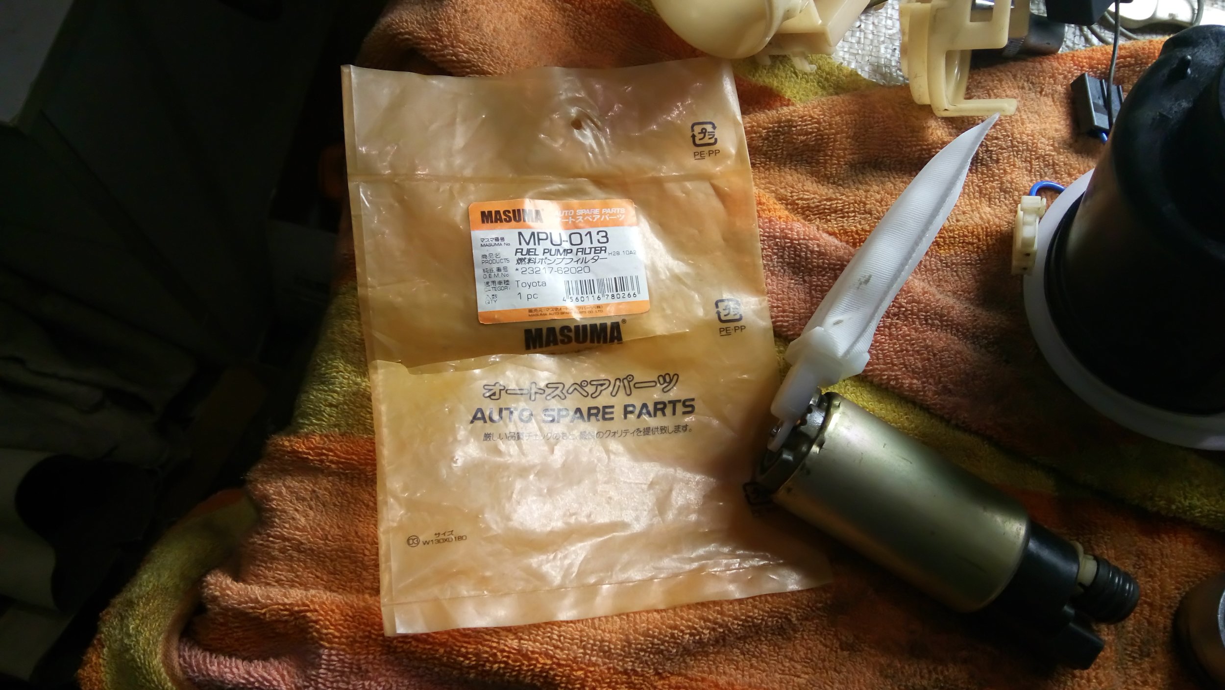

Дополнительно купил фильтр грубой очистки
MPU-013

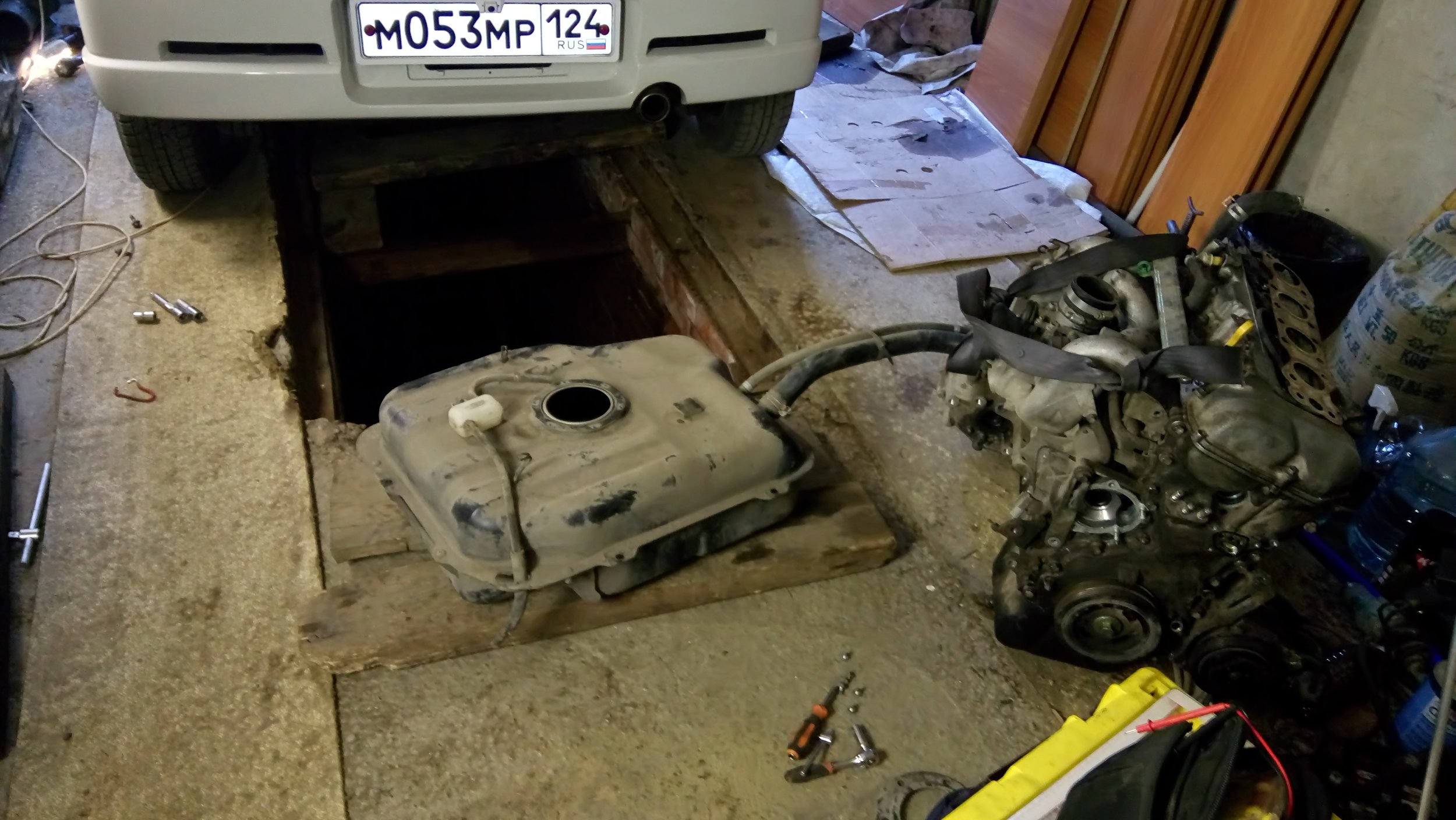

Бак на 4-х болтах. Из-за того, что часть резьбы подвержена воздействию внешней среды. В конце откручивалось хреново.
Бак маленький и легкий. Снимали вдвоем. Устанавливал
один.
Внешне фильтр очень похож на старый, вся навеска подошла без проблем.

По слухам, как раз чаще всего причиной отказа является забитие именно сеточки грубой очистки.
То есть народ в ужасе бьет себя по ляжкам от насоса в сборе, а делов-то промыть сеточку.

Для снятия штуцеров выпускается спец пластмассовый инструмент, как разрезная втулка на разные размеры. Вычищаешь песок, надеваешь эту втулку через ее разрез на штуцер и вдвигаешь в соединитель, она и отщелкивает усики защелки. Можно сделать ее и самому. Из шприца.

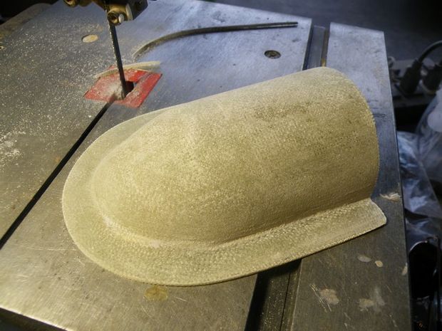

Вообще мысль при каком-то редком следующем залезании в бензобак, заменить сеточку грубой очистки. Купить на оптовом авторынке мелкую латунную сетку и сшить из нее мешок размерами с детскую наволочку. И в бак.[DOUBLEPOST=1571130981,1571130654][/DOUBLEPOST]Кстати, подкидываю в воздух отличную идею бесплатно!
Наш ростовский коллега, столкнулся со сложностью изготовления крышки на прорезанное для доступа к бензонасосу отверстие.
Делаем так.
Намазываем кузбасс-лаком железный кузовной элемент под задними сиденьями. Потом накладываем слоями стеклоткань и мажем эпоксидкой. Ждем пока застынет. Только после этого - вырезаем отверстие. И все тютелька в тютельку. Хоть любую форму.
