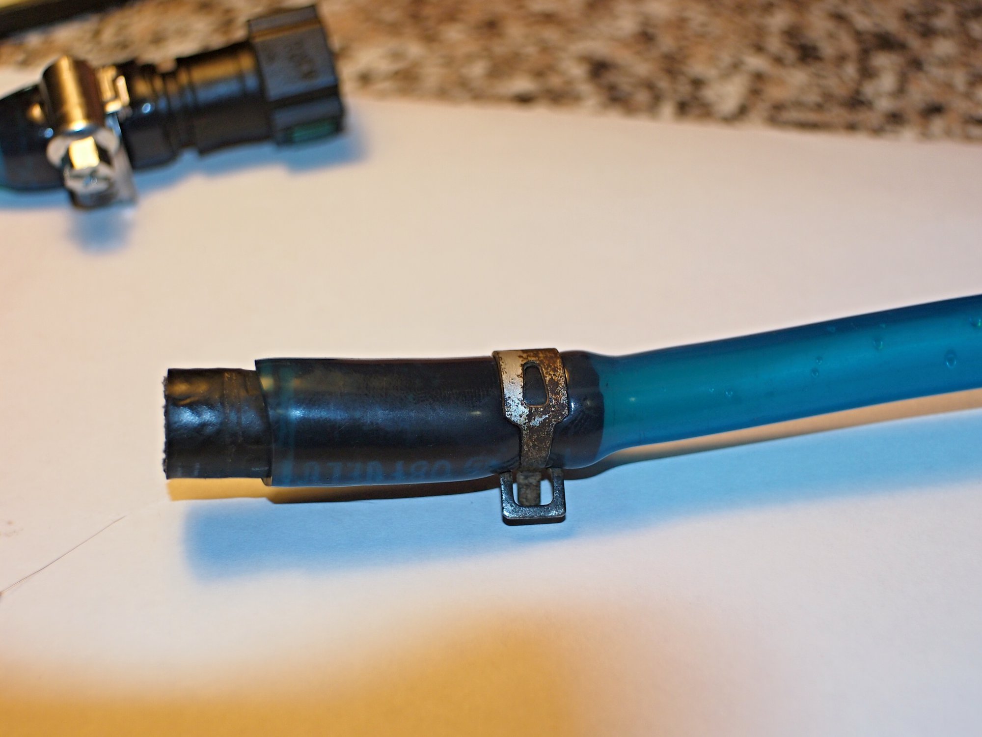

Проблема ведь не только в шлангах, а во всей связке-"шланг+ чем крепить на место". Чтобы это все связалось, держалось и не текло, да еще и подошло на родные штуцера. :umnik2: Раздраконила кусочек снятого родного шланга. На горячую впрессовала его в пластиковый. И все посадила на хомуты. Получилось как на фотках ниже. Все держится конкретно. Сверху зафиксировала шлангом большим по диаметру для предотвращения переломов. Маленькая проблемка осталась- по оплетке внутри резинового шланга давит все-таки каплю бензина, через срез, а затягивать больше боюсь, чтобы не перерезать пластиковый шланг и не сломать хомут. :sorry2:

Не пойдет. категорически.
Соединять пластмассовые или резиновые шланги 1 внутрь другого категорически нельзя , сорвет!
Вообще нельзя использовать прозрачный хлорвиниловый шланг без оплетки - его медленно раздувает.
Не годится. Хиросима обеспечена. :(

Хомуты во всех местах проложены по двум шлангам сразу. Шланги одевались горячими друг на друга, обратно разъединить ка-то не очень получалось. Шланг маслобензостойкий, во всяком случае так в магазине обещали.

И что самое главное-хомуты везде проложены за буртиком. На фото видно. Сорвать не получится. А вот насчет прочности шланга ничего не скажу.
