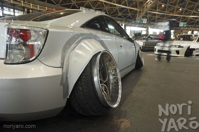

Хреново человек посчитал вылет и немного прогадал с резиной. =))))
На самом деле как пишут, это последний писк моды тюнинга в японии =)
Резон
20 Октябрь 2007
700
228
С-Петербург
Suzuki Ignis 1.5 4WD
Ответ: 15 радиус
Ну это уже натуральный Fitment - странно, что до японцев так поздно дошло, если это у них сейчас последний писк :)
