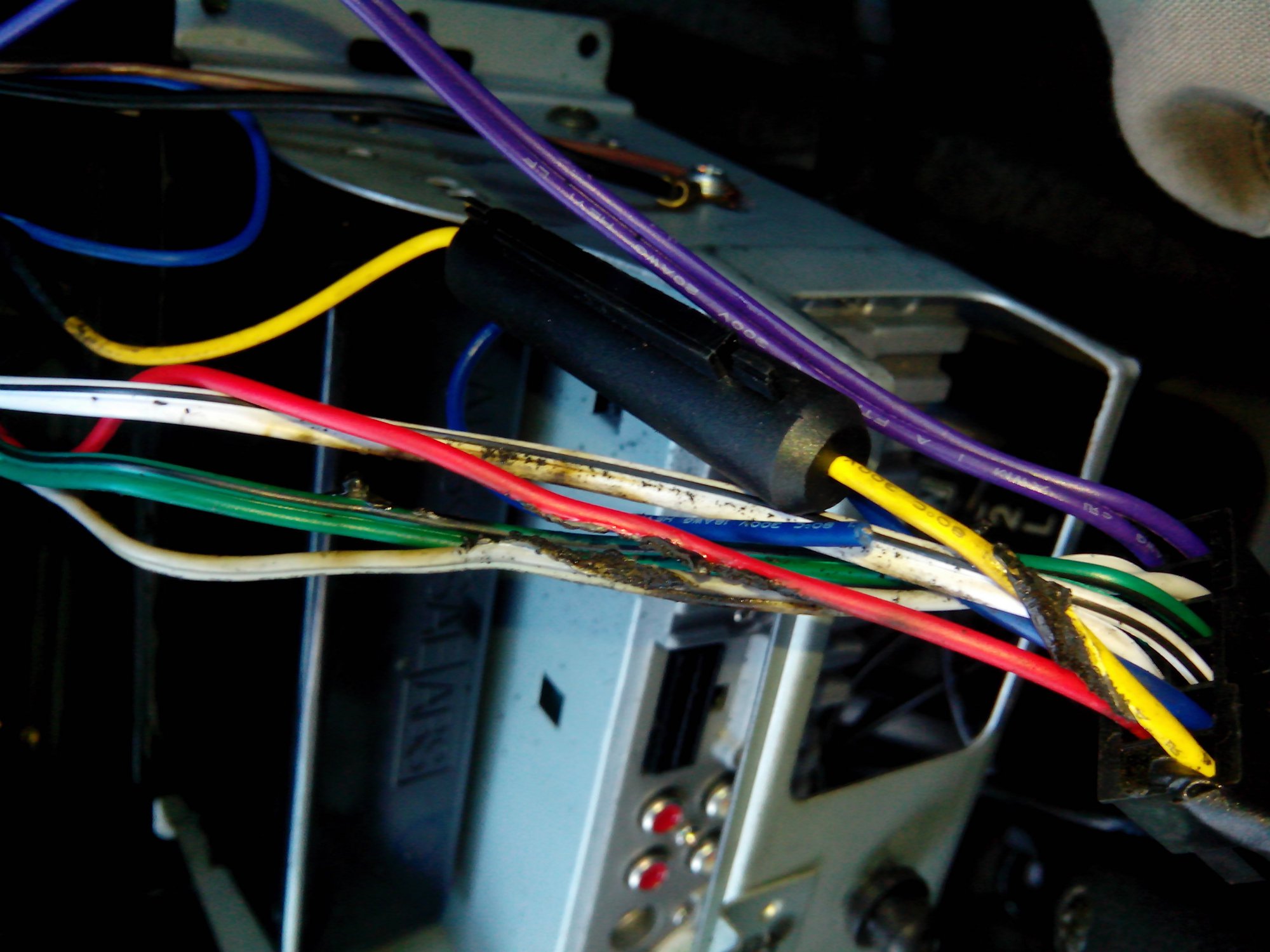

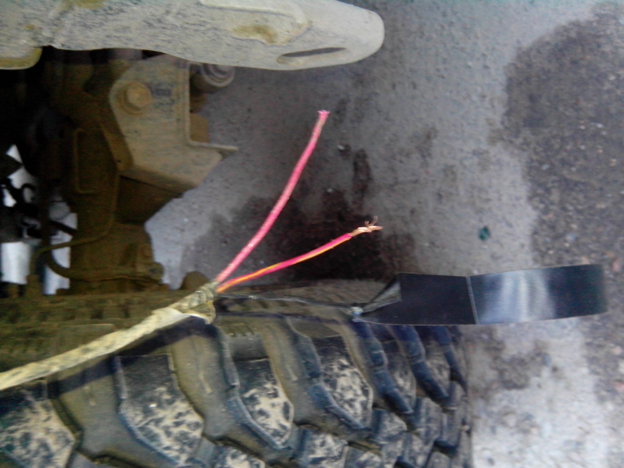

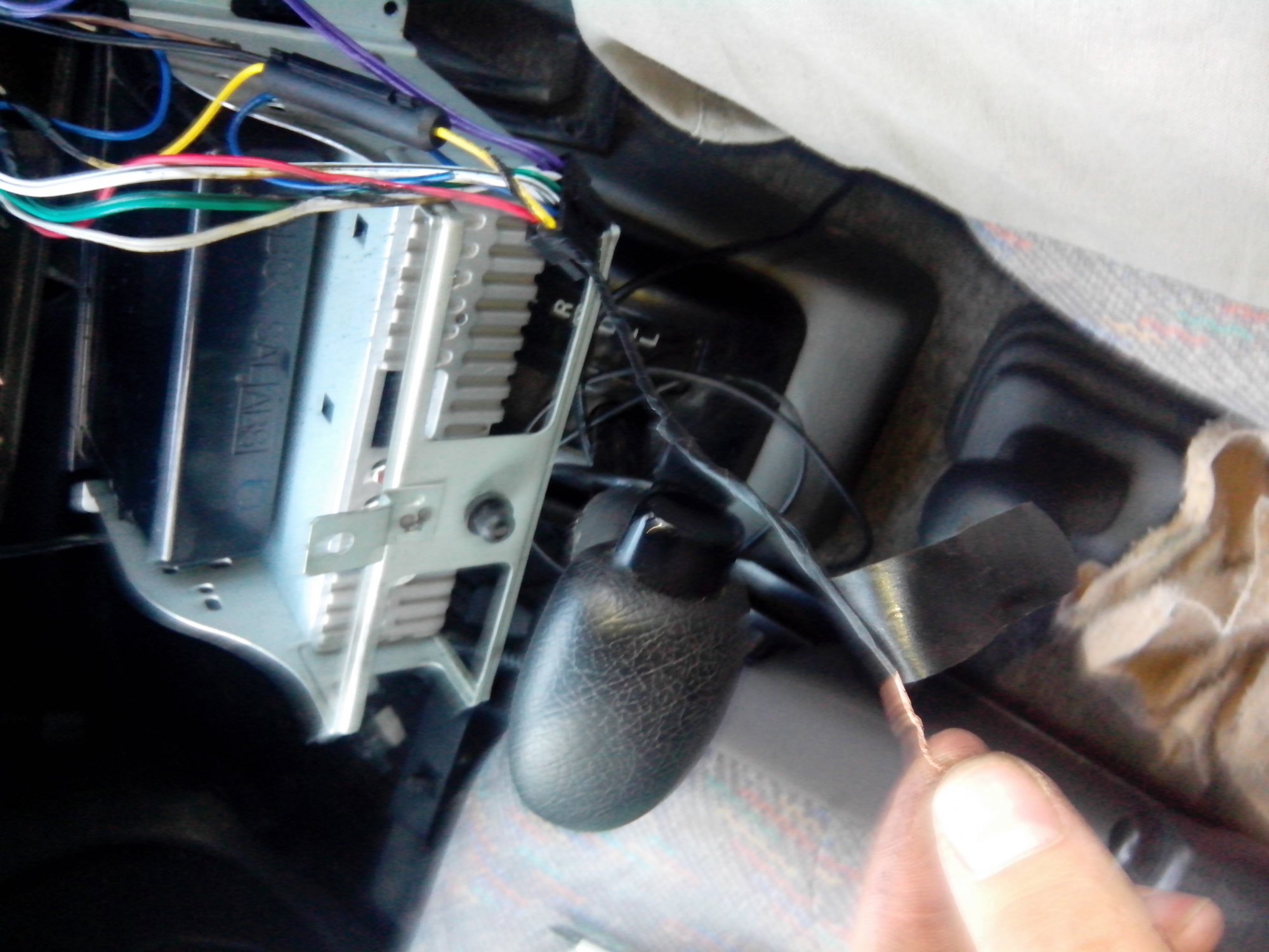

Там вообще ещё интересней, идёт три проводка, один из них на задний ход, два хз знает куда походу на подсветку номера, сегодня попродовал соединить, естестено чёрный с чёрным, красный с красным, включаю габориты они горят но тускло, через 5 секунд сизый дым из под панели в районе музыки, паника, снимаю патифон провод на минус полностью сгорел, почему предохранитель не сгорел не пойму, снимаю фишку с магнитолы габориты и туманки горят всё ок, ставлю фишку, включаю габориты минус на магнитолу сразу греется, в электрике средней уровень кто нить подскажите кто разбирается, да и ещё у сузуки, по крайне мере у моего, провод на минус не чёрный, а красно оранжевый.
Качать мануал, брать электросхему,и смотреть что спалили. Если сначала причина была в месте вмешательства, то теперь, после поджарки, проблема может быть еще и в любом другом месте.
Вообще мощно, скручивать не разобравшись отрезанные провода и удивляться, что чтото горит.

Всё, нашёл причину, предупреждение электрики при подключении магнитолы, на минус в фишке, подключили плюс (понял это потому что минус идёт на корпус отдельно и подумал зачем ещё один минус в фишке, попробовал его отцепить и всё заработало и провод как раз этот и сгорел) теперь всё работает.
P.S. Не обращайтесь к незнакомым и непроверенным электрикам :)

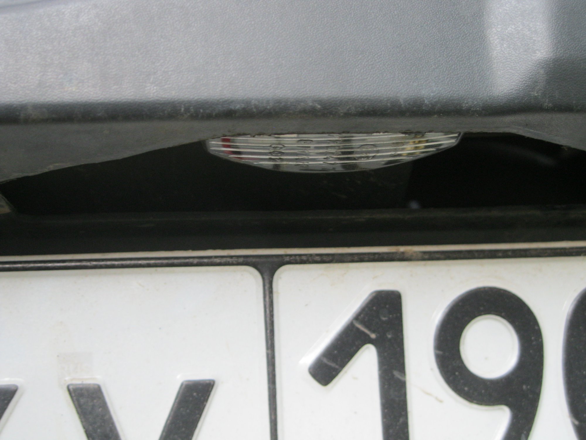

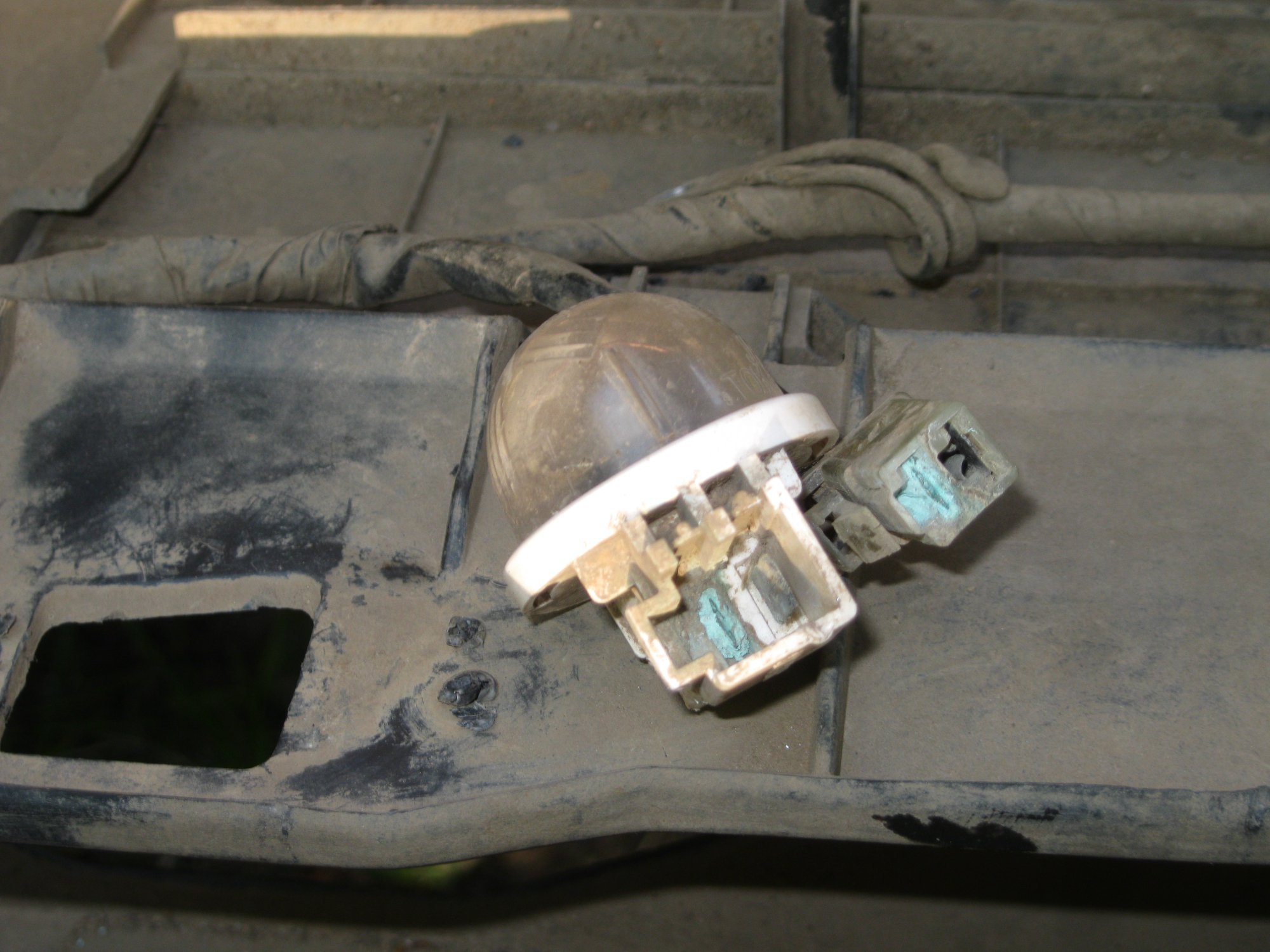

Перестали гореть лампочки подсветки номера, проверил тестором в одной 9В в другой 2в, от куда идет запитка подсветки? и есть где соединение с кузовом(масса) визуально все просмотрел потеребешил и ничего, вот ломаю голову, чтоб не пол машины разобрать, может кто тоже мучился?

В моем случае все оказалось просто = окисление проводки в левом фонарике, от него далее питание идет на правый.Я разьем менял полностью, но фонарь удалось сохранить родной . Придется снять задний бампер, разьем проводки бампера прячется за резиновым уплотнителем снизу задней левой арки, если на этом разьеме напряжение должно быть, если нет то тебе не повезло, придется искать дальше.

Спасибо, буду смотреть сами фонари. Вот только фишки я не видел, у меня из арки идет связка проводов которая расходится на фонари на бампере и подсветку(значит эта фишка у меня в обшивке салона её сложновато мне будет снимать) буду надеяться на фонари

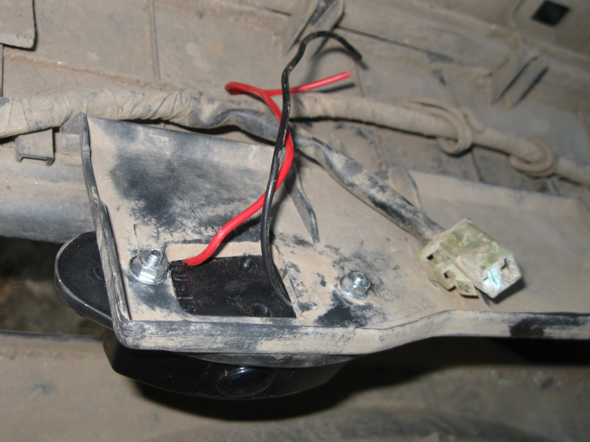

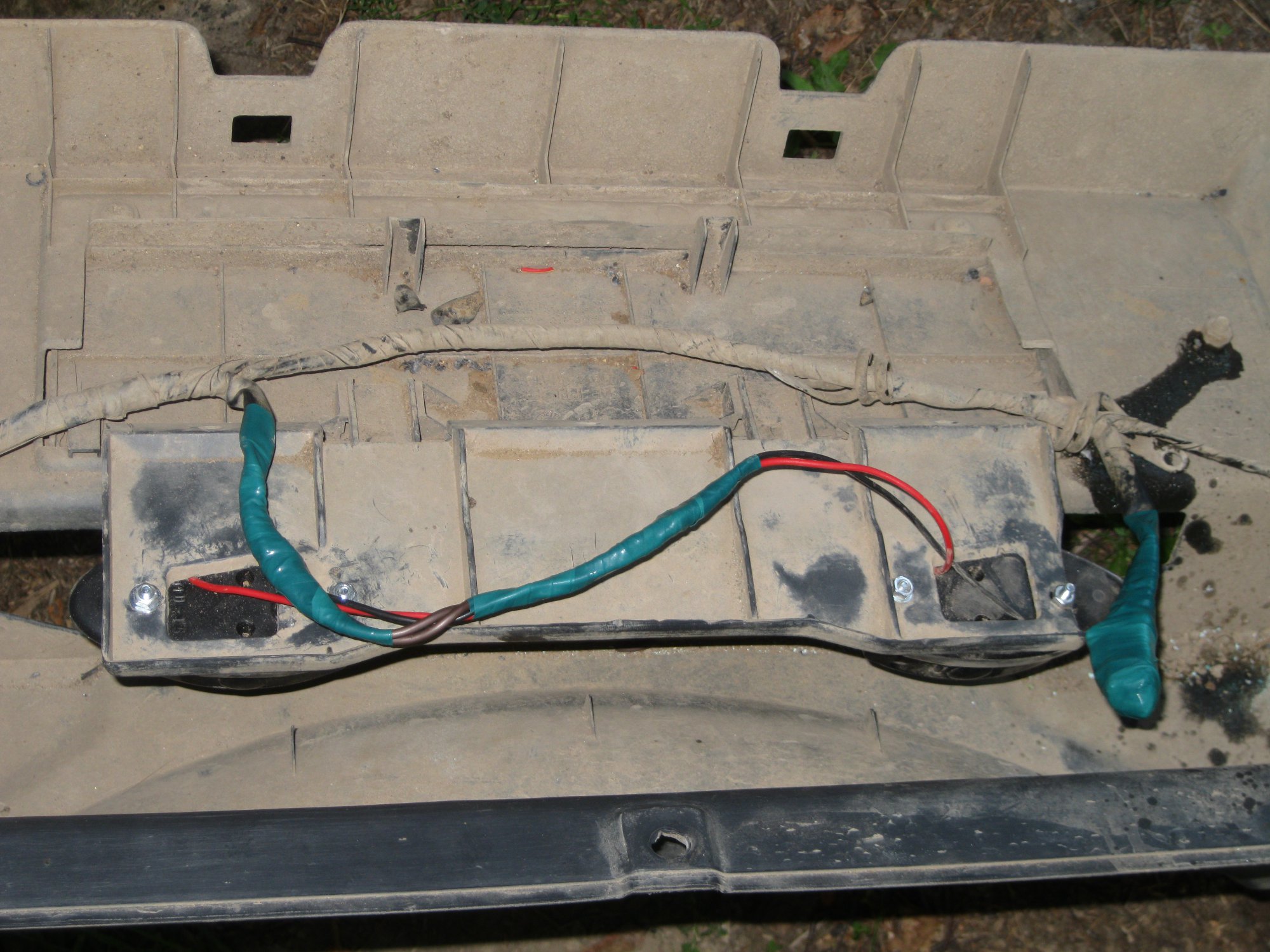

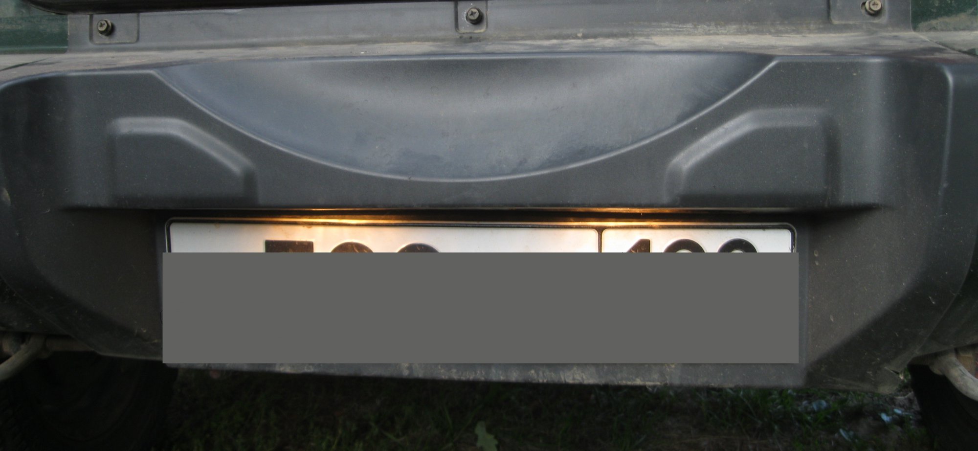

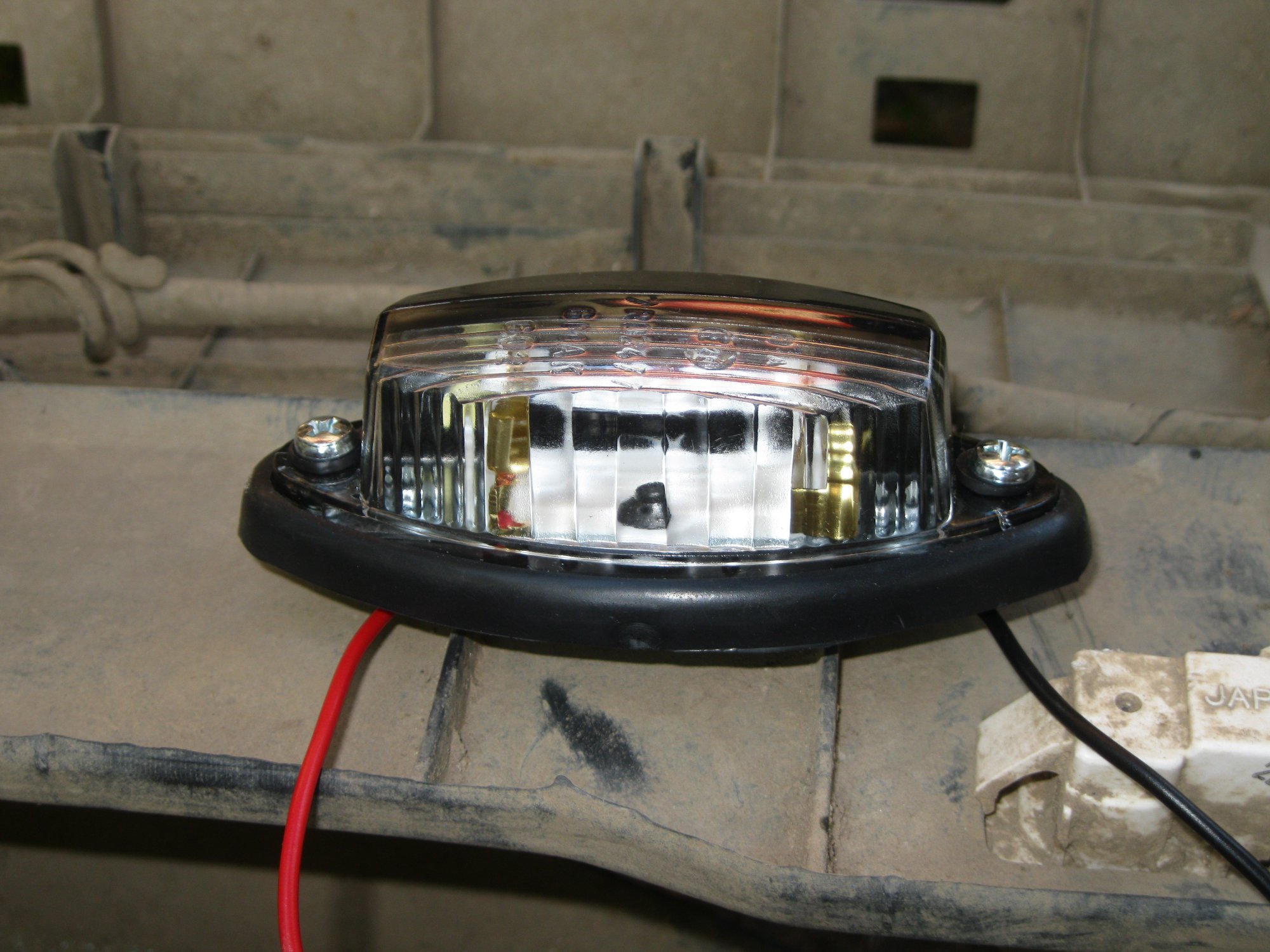

Владимир Полушкин, Проблема аналогична. Руки дошли, снял бампер и ужас ничем не промазанные мною с нова ( контакты в фишке просто растворились )
Небольшой отчет о замене целиком фонариков на ВАЗовские ценой 70руб. шт.

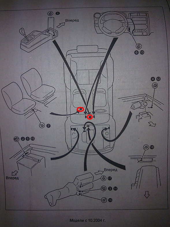

Сегодня кинул доп провода на массу, сначала зачистил все на кузове, где от аккумулятора идет провод, от этой "кузовной "массы бросил провод (от лебедки красный толстый) на петлю которая впереди для подъема двигателя, там как раз гайка на 6 приварена, второй провод пустил на массу что сзади двигателя, от этого болта бросил провод на крыло, где блок АБС, и второй провод завел на точку что под рулевой колонкой. Затем пропустил в ноги пассажира, и вот тут засада, получается ещё 2 точки, одна под селектором АКПП вторая под сиденьем пассажира. Разбирать пока не стал. То что под селектором, от неё куда идет масса, на какие датчики, и под сиденьем кто знает где болт? А то там ковролин вскрывать надо.
Заметны улучшения, теперь мультик показывает то же самое напряжение(раньше меньше), что и тестер на аккумуляторе. ХХ стал ровный, при включении света, печки на 4 скорость, подогрев сидений, напряжение проседает до 13,7В а обороты ровные.
14,095
Под селектором не "куда идёт масса", а это указаны точки откуда рекомендуется брать массу для всяких наших "левых" целей! )))
Под сидением, вернее на перемычке перед ним, со стороны пассажира, есть разрез. Учтивые япончеги режут дырки во всём ковролине. Они только не понимают, что в леворульных надо резать с другой стороны ))) Это дырка для того, чтобы прикрутить крючок, который держит от сдвигания оригинальный резиновый коврик, в клеточку который.
Я, чтобы прикрутить на свою, нормальную сторону, искал такую же дырку при помощи обычной булавки. Тупо тыкал в примерно симметричном месте относительно правой стороны.
Так что можешь таким же способом найти эту самую дыру. Потом ножницами щель разрезай и опана, твоя дырка ч резьбой найдена!
P.S. ваще хорошая мысль массу погонять по всей машине. Надеюсь ты смазал то, что привернул? Дабы не закисло.

Понятно, но если у меня там ни чего не прикручено, то зачем туда подавать массу. На крыле с лева понятно, там АБС, с зади двигателя из косы то же приходит провод, и под рулем пару проводов. А вот Мозг где массу берет? Есть от него черный проводок с кольцом?
14,095
Мляяяяя .... Не туда подавать массу, а тебе оттеда брать массу для своих нужд, если тебе надо, а если не надо, то катаешься и ничего оттеда не берёшь!! Блииин! Харош под пивом писать в форум!
Да хрен его знает! Вот найди и расскажи )))) Из жгута он берёт! В жгуте есть место где сварена куча массовых проводов, в такую мощную бобышку. Но его не найти, только на снятом и разрезая весь жгут. Вот для этого я и купил за одну тыщу жгут бушный коцаный! )))

Кто под пивом? ))) Я думал там что то запитано, и доп массу хотел подать проводами на эти точки, а не через кузов, так сказать продублировать.
