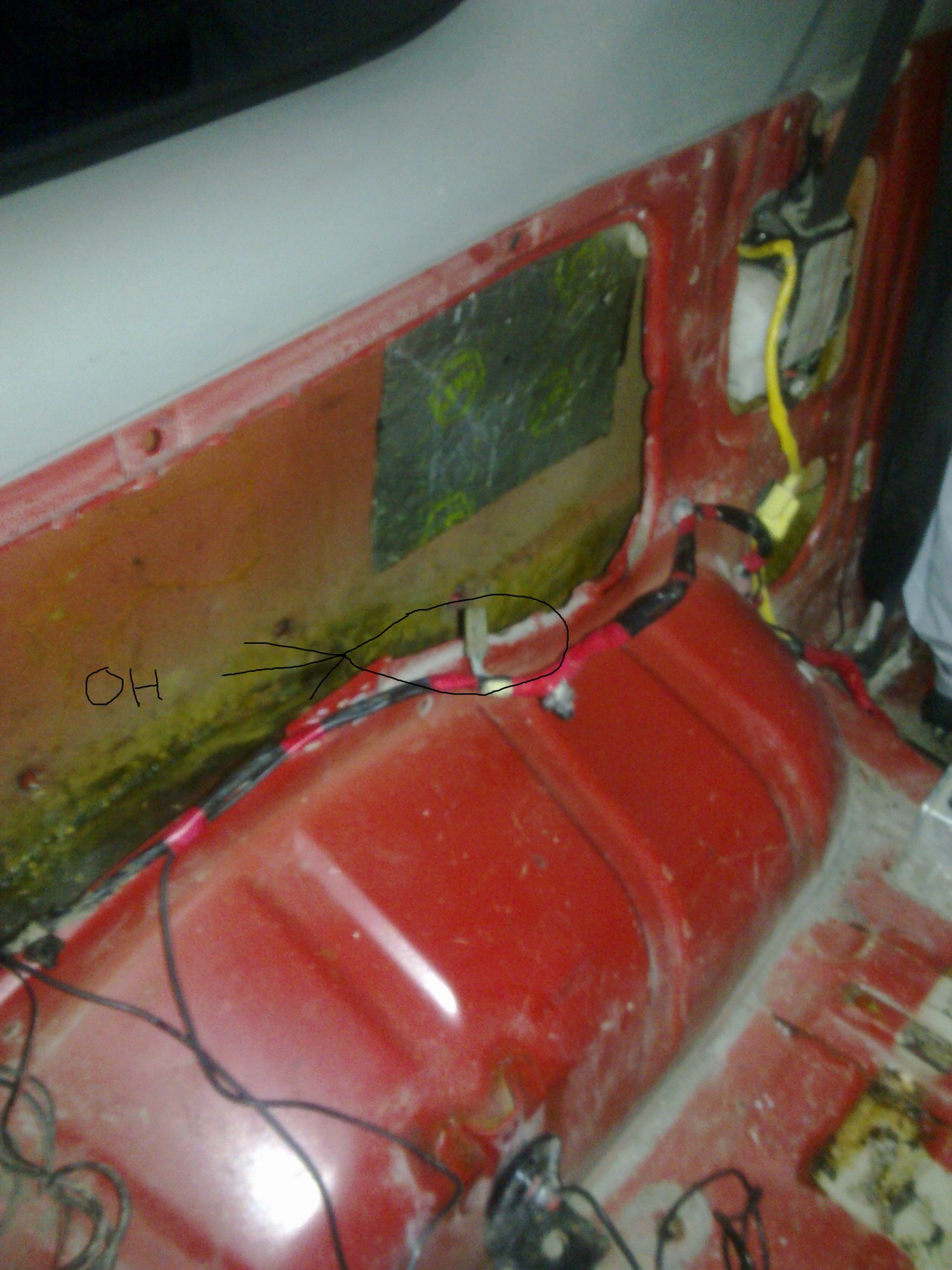

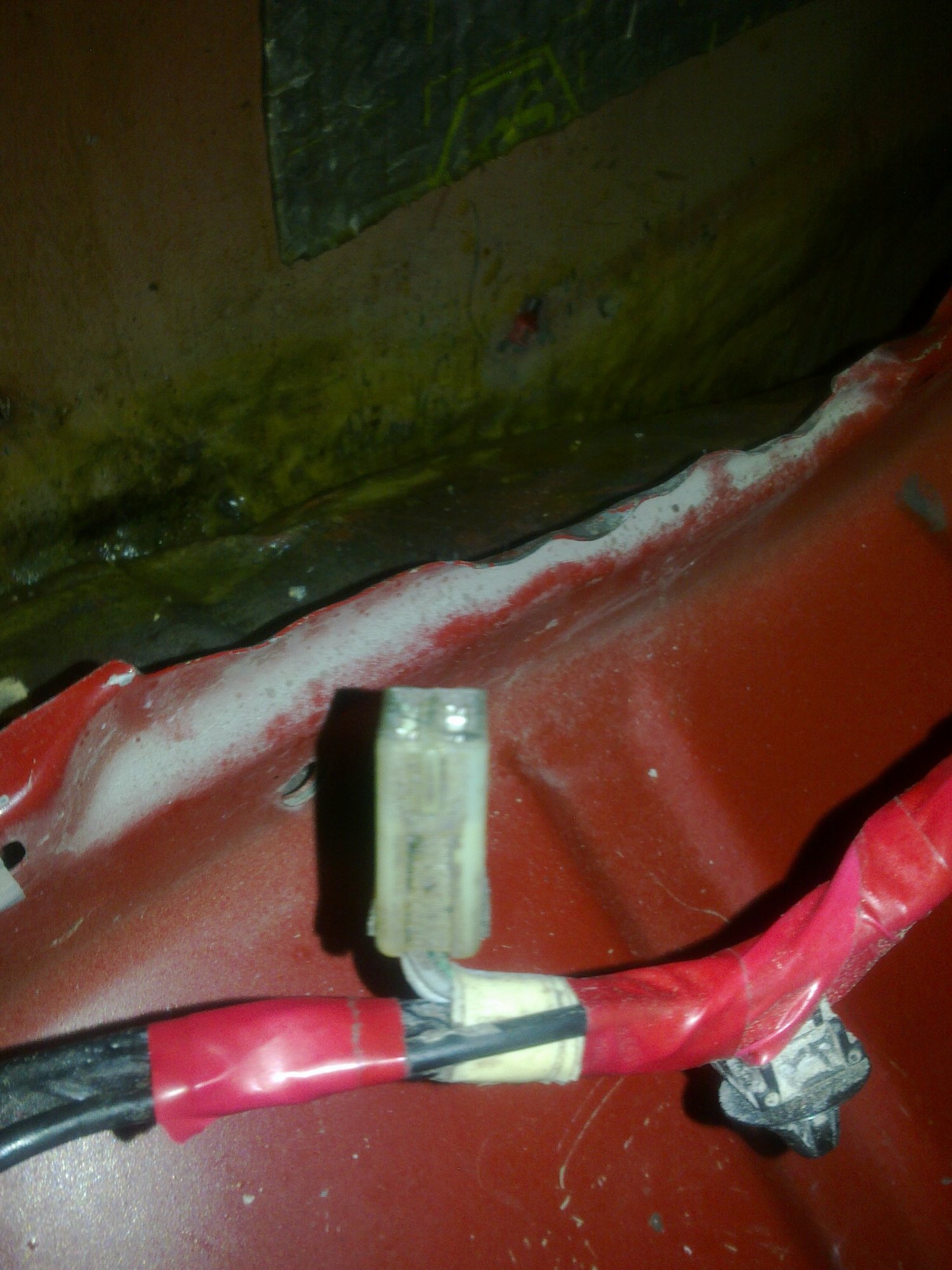

Снял боковую пластиковую накладку в салоне с левой стороны, и в полости крыла где идет жгут проводов обнаружил разьем ни к чему не подключенный. В нем четыре провода - зеленый,зеленый с черной полосой,серый,серый с черной полосой - интересно что это за разьем? Фото0671.jpg Фото0672.jpg
Почитайте правила форума, тема по электрике есть, не надо плодить новых.

Снял боковую пластиковую накладку в салоне с левой стороны, и в полости крыла где идет жгут проводов обнаружил разьем ни к чему не подключенный. В нем четыре провода - зеленый,зеленый с черной полосой,серый,серый с черной полосой - интересно что это за разьем? Посмотреть вложение 57714 Посмотреть вложение 57715
легендарный разъём под задние колонки.
